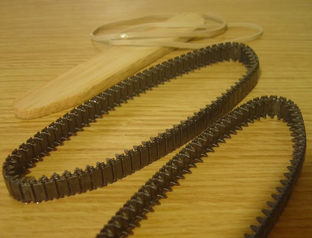

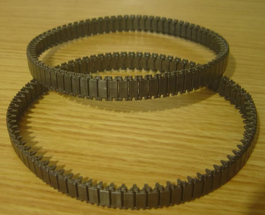

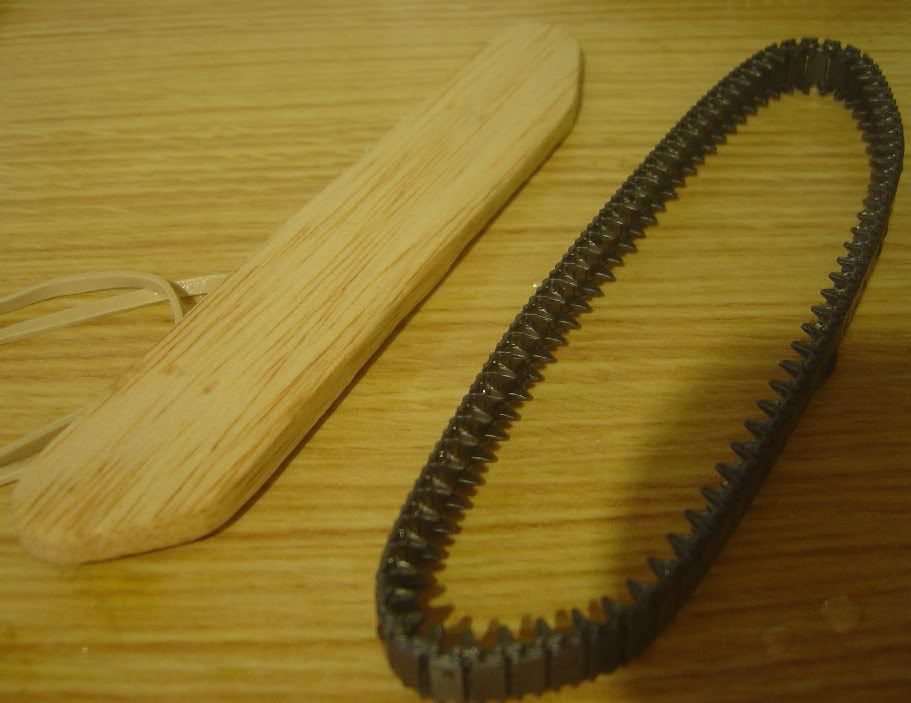

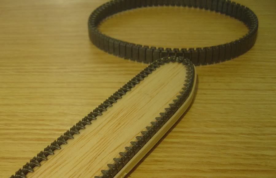

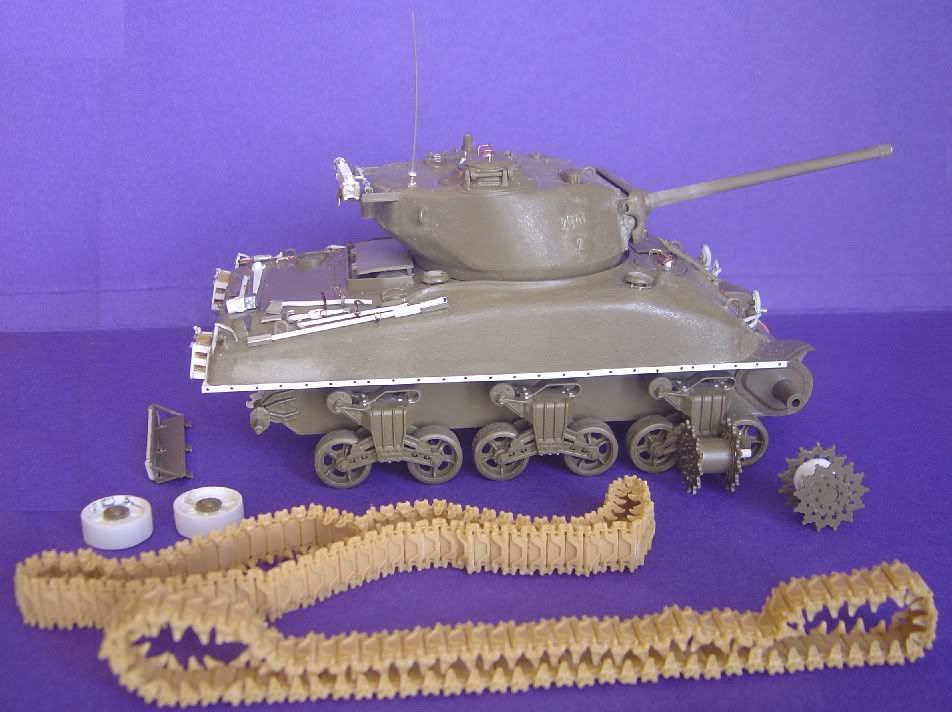

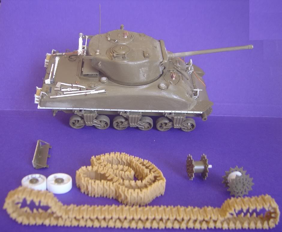

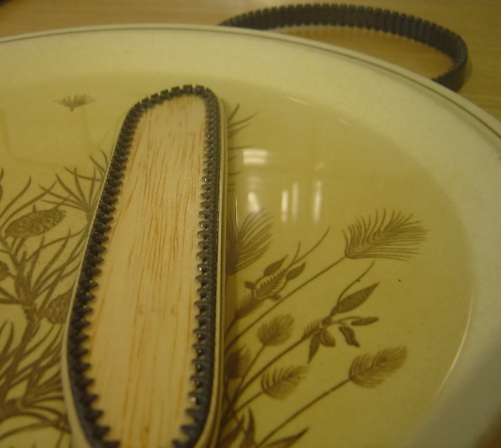

      Un compañero me ha ofrecido un juego de orugas para sustituir las de Italeri. Gràcies Xavier. De momento pujé, y gané, unas T54 de Bronco, que llegarán en breve. Mientras tanto, he convencido a las orugas de Italeri para que se amolden al tren.

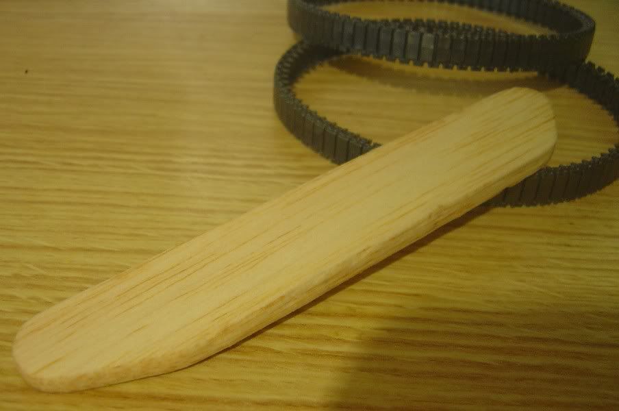

      Lo primero, una plantilla en madera de balsa 6*24*157 del interior del tren
      Colocarla en el interior de un juego, sujetando con gomas
      Luego en un plato, con algo de agua, y un minutillo en el microondas.
      A la salida, ducha fría, y a por otra
      Mismo tratamiento
      Y ya colocadas en una suspensión, con sólo un poco de presión.
      Una alternativa al secador, que sólo afecta a las orugas.

          JOER !!! el truco del siglo
          • #20
            Respuesta: Panzergruppe Sherman. Guillem Martí
            Más vale maña... que orugas a eslabones.
            Y yo aquí dejandome los ojos con las orugas de Bronco. Cuanto me queda por aprender.

              Es menos arriesgado que utilizar el secador de pelo, aunque más laborioso.
              Te podrías forrar alquilando las plantillas

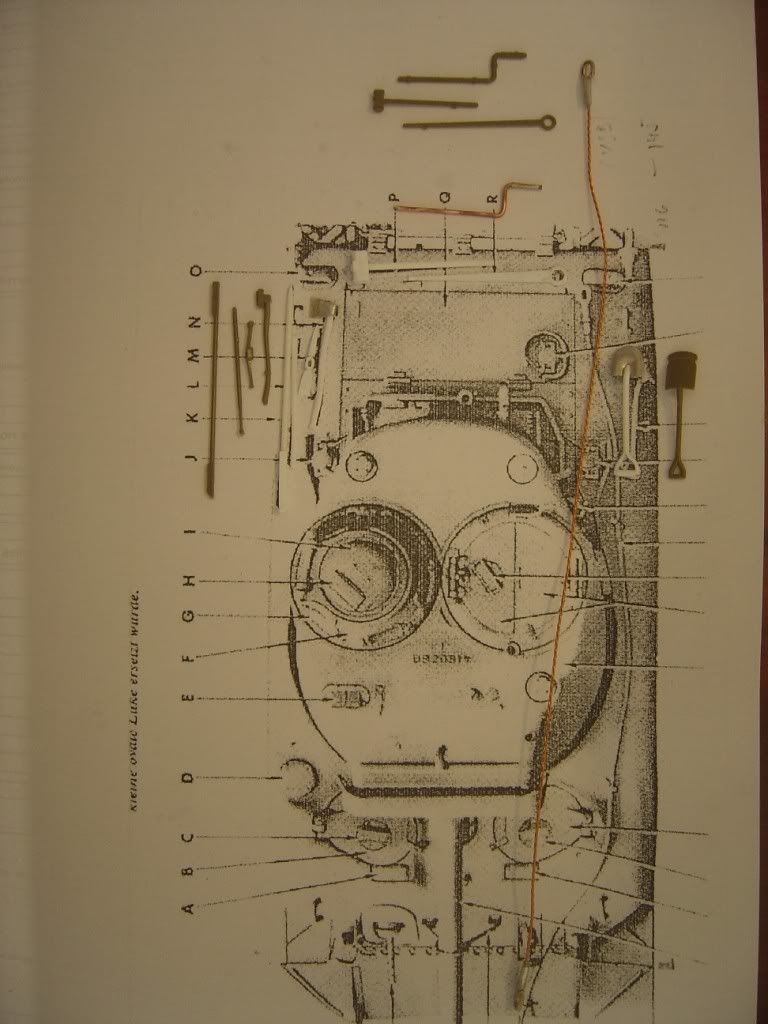

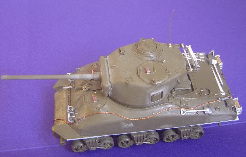

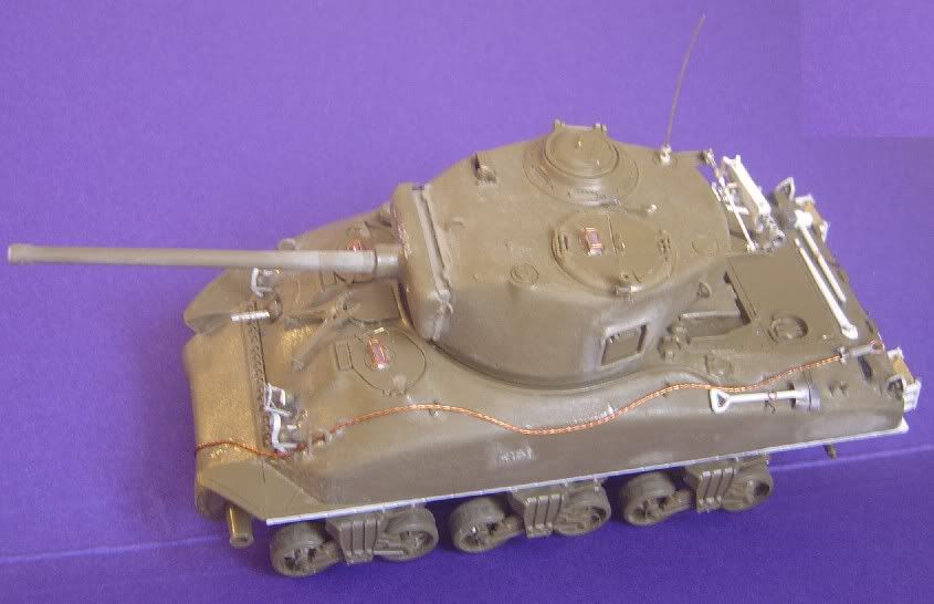

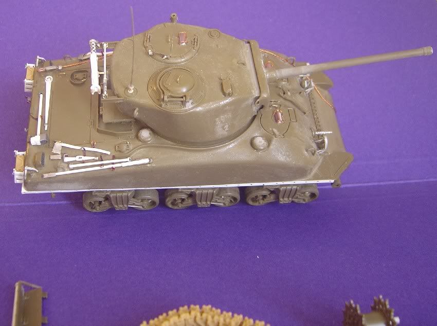

                  A partir de una fotocopia a escala reproduje las herramientas.
                  En verde las de italeri, las mías son las de Evergreen/plomo/cobre.
                  Las correas están sin cerrar, para facilitar la pintura
                  A la Browning M2 también le metí mano.

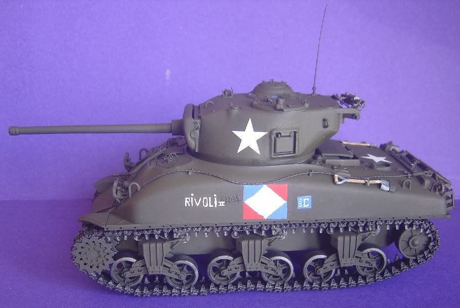

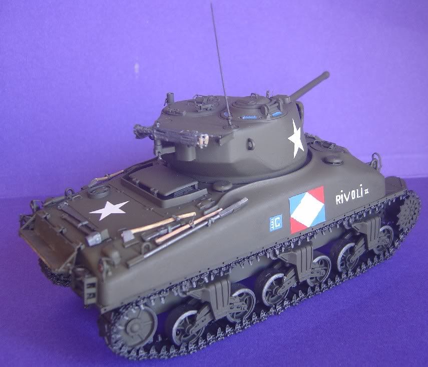

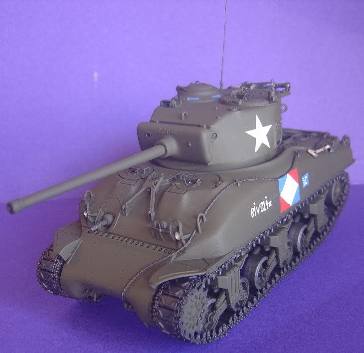

                          Pintado

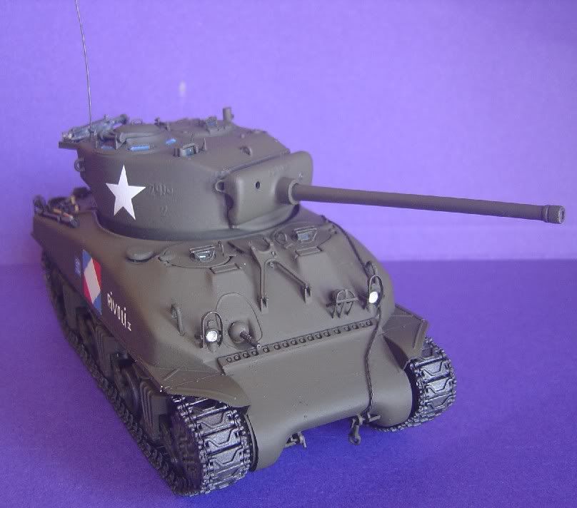

                          Me he decidido por el Rivoli II del 2º pelotón del 4º escuadrón del 2º RCA, francés, en Alsacia. Según fotos y perfil en Steel Masters 29 (del siglo pasado)
                          Pintado y a falta de roces, óxidos, barro y otras maldades habituales

                            Por decir algo....el Rivoli de la foto lleva retrovisor.Saludos Guillem.

                              A mi el color de los visores de la cúpula me parece un poco cantarín. Si son de cristal transparente, y el interior del carro está a oscuras....
                              • #30
                                Un gran trabajo de detallado, fino fino.....coincido con Juan Luis Mercadal en el tema de periscopios...
                                y una preguntilla....esas cadenas son las originales de la maqueta??? del sherman M4A1 de italeri que monte hace muuuuuuuuuuuuuuchos años, recuerdo que llevaban las de taco de goma liso...
