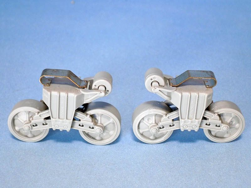

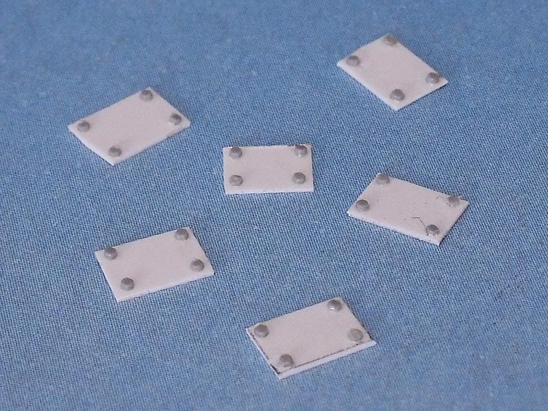

    A los bogies les he hecho las modificaciones básicas, los de la maqueta vienen bastante bien. Vienen en dos partes, así que toca enmasillar y lijar un poco. En uno de los laterales he colocado una planchita de plástico con 4 tuercas:

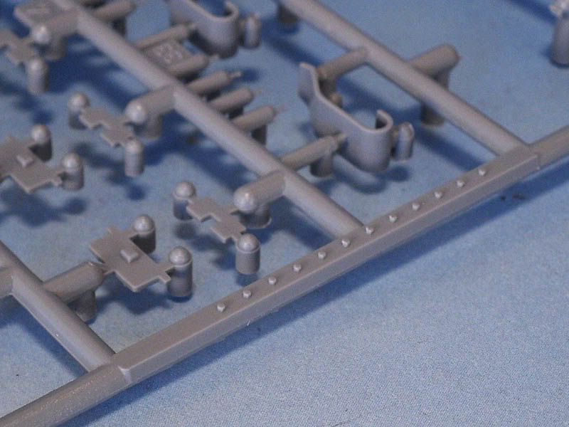

    Las tuercas las he sacado directamente de la plancha V de la maqueta, extrayéndolas con mucho cuidado y una cuchilla nueva. No sé si están ahí para eso, pero quedan perfectas y además vienen las justas:
    Así quedan en la maqueta:

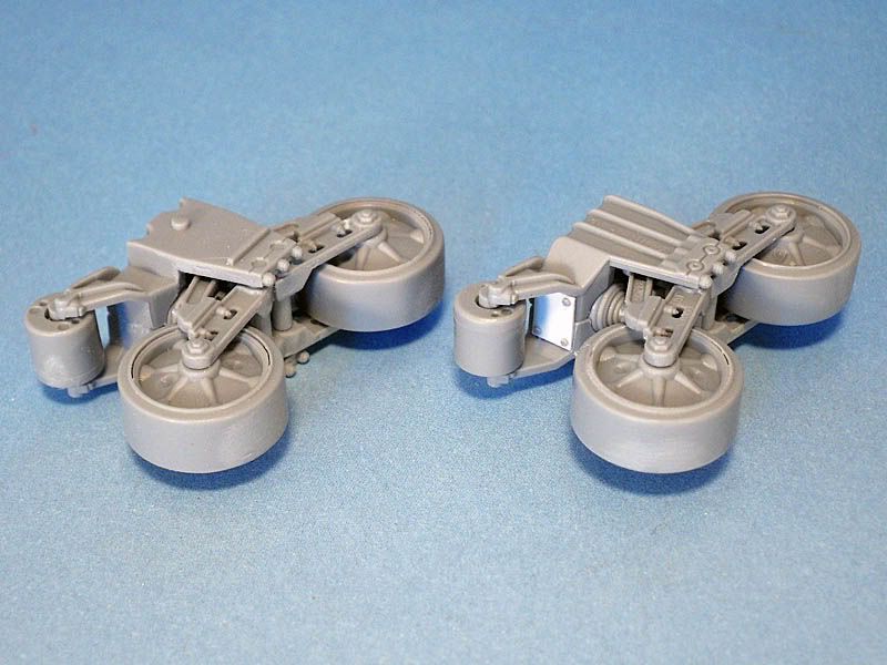

    Los patines son los de Lion Marc, bastante más finos que los de la maqueta:
    En el lado opuesto toca taladrar los cuatro agujeros de rigor, con ayuda de una plantilla hecha también con estireno. Y así es como quetan los bogies terminados:
