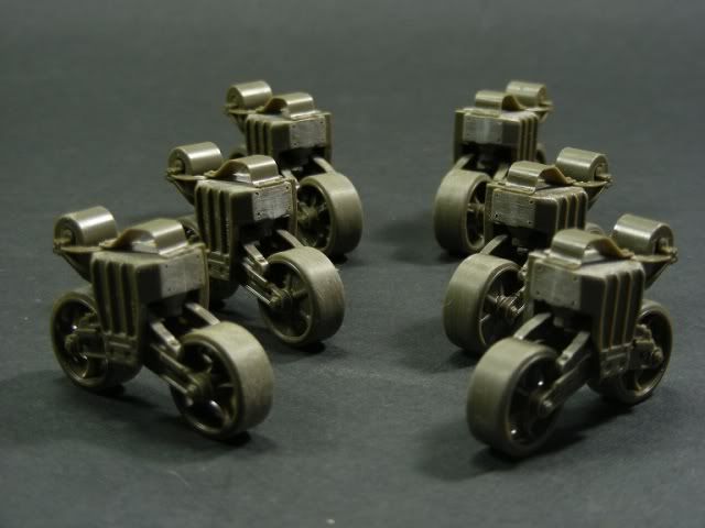

                A ver, que no cunda el pánico que este fin de semana le he dao a retorcer. La verdad que una vez montaos los boogies, el resto se hace en un pis pas
                Que yo sepa, del casco me faltan los protectores de los faros delanteros y traseros, la bocina y el cordón ese que va soldao al casco en la boca de la ametralladora, que por lo que he visto en fotos originales no todos lo llevaban
                Para los protectores de los faros usaré el minifotograbao ese de Eduard y lo dejo para lo último porque luego siempre me los termino llevando con las zarpas seguir montando. Por cierto, veo que la maqueta trae unas marcas para colocar los protectores de plástico, pero supongo que deberé de quitarlos al poner los de fotograbado, ¿no?
