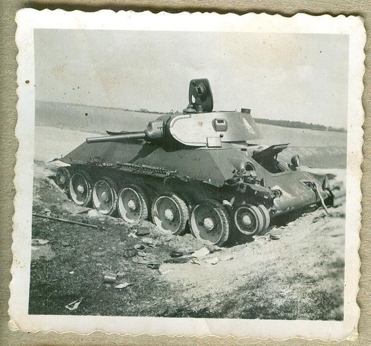

T 34 mod. 1940 con un triángulo en el lateral bastamente pintado. Periscopio y sin ganchos para los depósitos suplementarios. Por ordenes estas insignias deberían estar pintadas en tiza o en pintura fácilmente lavable de ahí que en algunos casos demuestren un desgaste extremo.

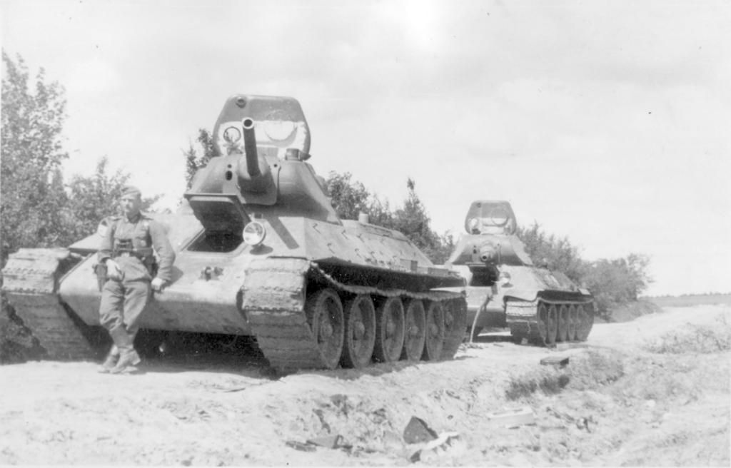

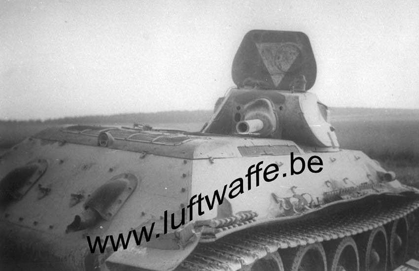

Triángulo. Ganchos y antena radio. En algunos casos los faros de cualquier T 34 aparecen muy oscuros en realidad son o diferencias entre el verde base y el verde de faro o negro satinado.

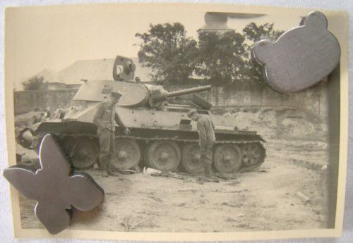

Un pequeño triángulo debajo de la pierna de este soldado de la Luftwaffe.

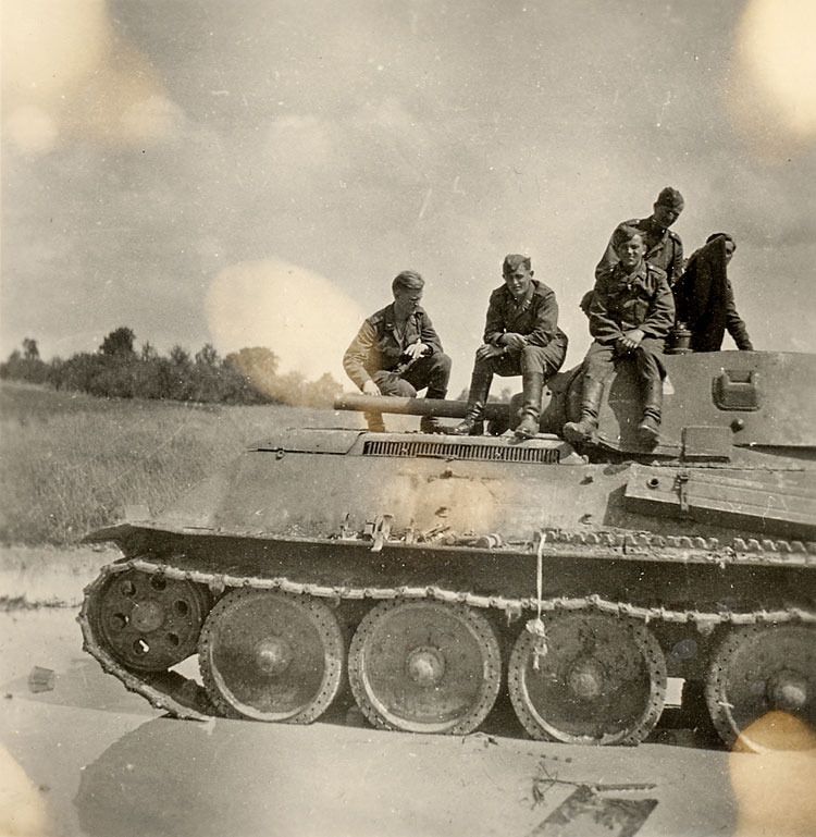

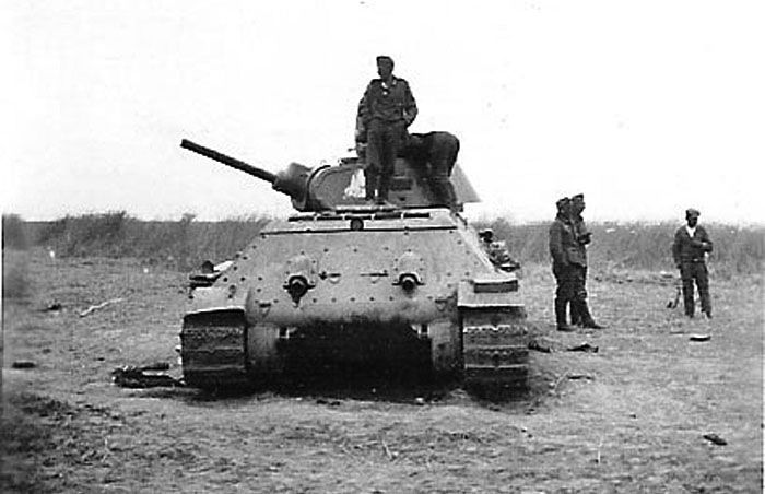

Triángulo en el frontal.

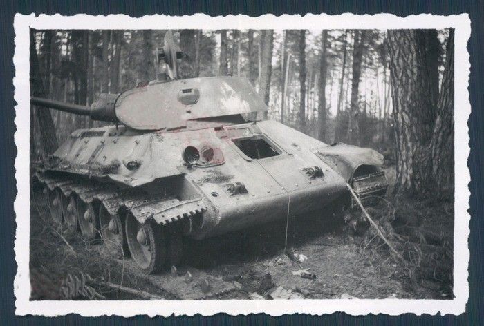

Triangulo. Sin periscopio. Tubo de escape abollado.

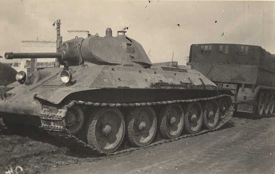

Carro capturado por los alemanes el pequeño número 412 lo han puesto los servicios de recuperación alemanes.
