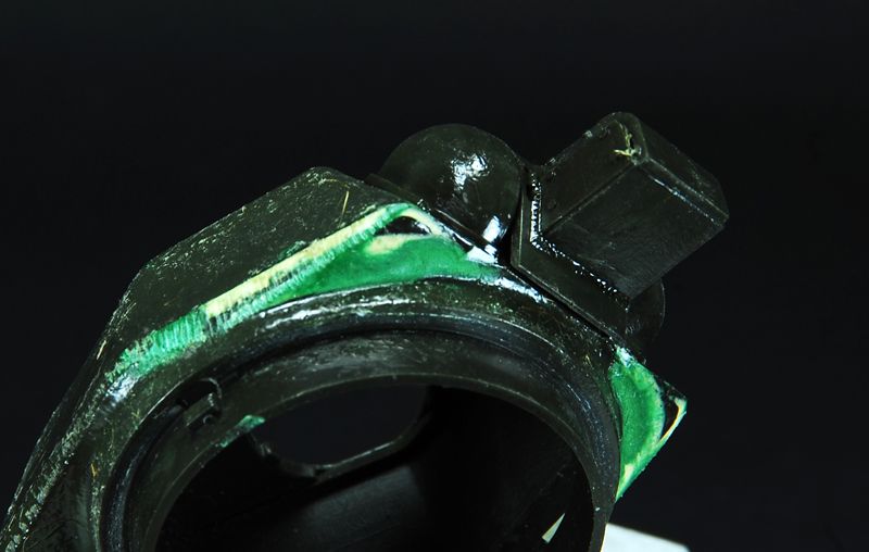

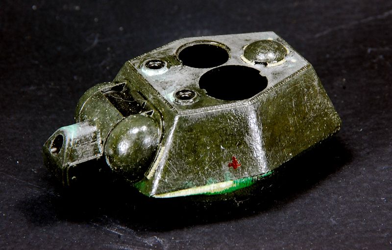

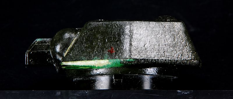

    Aunque tengo varias maquetas del T-34, me apetecía construir uno de los últimos T-34 armados con el cañón de 76 mm. Estos carros presentaban algunas de las características típicas del T-34/85, como pieza frontal del casco angulosa, botes fumígenos, asas de izado de la torreta en los laterales de la misma, etc.
    Para ello he decidido tirar de la caja de piezas sobrantes y reciclar un casco de T-34/85 de Maquette, al que le añadiré una torreta del modelo 43 de Tamiya, unas ruedas de la misma marca, cañón de Jordi Rubio, fotograbados y unas orugas de Maquette, que aunque no tienen la calidad de Friul o Modelkansten, no están nada mal por 6 euros.
    En vista de cómo iban las votaciones para el Panzergruppe, me permití la licencia de ir avanzando un poco de trabajo. A la torre le he añadido algunas soldaduras y le he modificado el borde de la parte baja, ya que para mi propósito lo necesitaba del tipo “blando” y la maqueta lo traía del tipo “duro”.
    Os pongo un par de fotos de lo que llevo hecho en la torreta. Ya seguiré contando.
