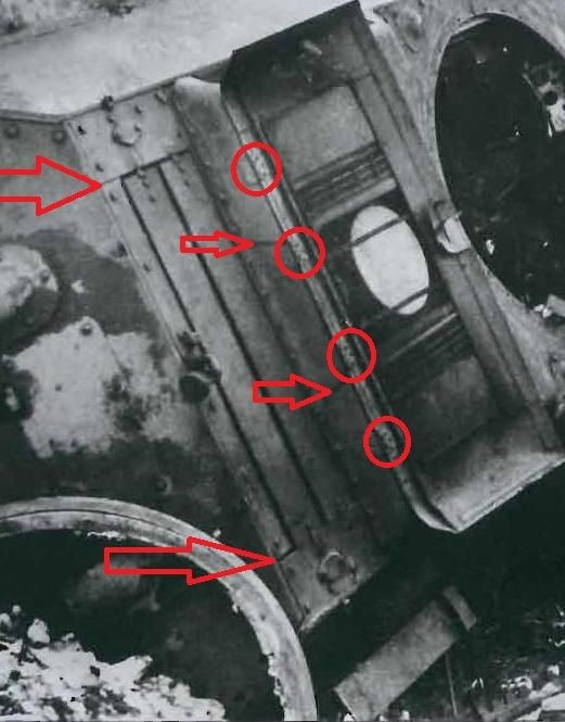

    ....¿Se sabe si la disposición de las "aletas", tuercas y tornillos era más o menos iguales en todas las versiones, y en concreto en las equipadas con la trampilla de la transmisión rectangular?....
    Hay algunas diferencias, sobre todo que las tapas iniciales tenían 4 bisagras y a partir del modelo 1942 solo hay tres. Todos los planos de carros a partir de dicho modelo del Mithycal Weapon están mal en este sentido.
    La distintas planchas y tornillos tampoco coinciden
    PD. Disculpa la tardanza en contestar

  • Nacho Inigo
    respondió
    ¡Atento me tienes Mario!
    ¡Duro con él!
    Te pongo otra foto que se ve mejor, sacada de Primeportal:
    Te servirá para detallar esa parte por dentro...
    ¡Que foto más útil!
    ¡Gracias!

  • Carlos Sánchez
    respondió
    Por cierto, si vas a dejar la trampilla levantada, lo que si deberías agenciarte en FG es la propia tapa, que era de chapa finita. Creo recordar que las hay en FG. ¿Royal Model?

  • Carlos Sánchez
    respondió
    Lo prometido es deuda, la foto es cutrelux, pero se ve bien lo que te digo:
