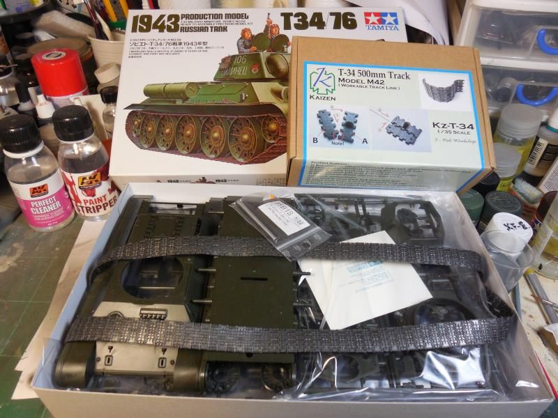

    Aquí estamos empezando otro Panzergruppe, como desde el del Blitz no termino ninguno esta vez voy a intentar no liarme mucho así que he recurrido a lo fácil: Tamiya.
    Maqueta de Tamiya, con cañon de RB y cadenas de Kaizen, a falta de un fotograbado Zoom de Eduard para las rejillas traseras.
    Agradecer a Raúl Pérez Muñoz de Makehobby.com el suministro de TODO el material proveniente de su stock personal y el convencerme para que me apuntase a este Panzergruppe

        Ya nos dirás que tal es esa marca de cadenas...

            ¿Qué tal son esas cadenas de Kaizen?

              Pues ánimo José, en mi opinión con una maqueta así de simple y 4 cosillas, 2 de ellas caseras, puedes hacer un gran trabajo. Lo peor es que te hayas puesto tan cerca el decapador . Por cierto lo he tenido que probar y va muy muy bien, mucho mejor que el Forza!

                A ver cómo son esas cadenas...

                  Otro como yo que se ha pillado el ultimo T-34 recién salido y ultima novedad!!!je je je je je je je

                      Antonio, Nacho e Iñaki, las cadenas de Kaizen -> pues ni idea todavía están en la caja, pero empezaré en breve con ellas y las dedicaré un poco de tiempo y haré unas fotos de ellas para que las pueda conocer todo el mundo, no problem
