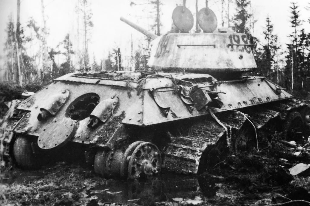

    Y mi idea es basarme en la siguiente imagen:

    Bueno Nacho...menudo toro tienes delante.... lo digo por la foto, que me encnata pero asusta...
    Entiendo que piensas hacerle el "entorno", no?

        Esa es la idea, hacer un poco del entorno. Un terrenito contenido, pero que refleje el ambiente de la foto.

            Pregunta sobre la foto:
            Sobre la numeración parece que en el lateral izquierdo pone "134" o "139" y en la parte trasera "128"?
            Sobre el camo: debajo del invernal tendría monocolor verde u otro camo?
            Debo suponer que sin el invernal seguiría llevando el mismo numeral?
            Y por último Qué modelo es exactamente? Podria ponerle al mio esos numerales sin el invernal y en camo verde monocolor?

              El carro es un T-34/76 de torreta hexagonal de la factoría 183. Creo que básicamente es el mismo modelo que el tuyo, aunque yo voy a tener que rehacer algunas cosas en mi maqueta, como eliminarle los guardabarros y los depósitos posteriores y fabricar los soportes para los depósitos laterales.
              Efectivamente, lleva dos numerales distintos: "134" y "128" (y ni idea de qué numeral tendría en el lateral derecho, supongo que otro "134").
              Yo le pintaré el camuflaje invernal sobre el 4BO. Mi impresión es que los numerales se pintaron sobre el blanco, aunque aparecen algo degradados. O la pintura de los mismos se degradó o bien posteriormente se volvió a dar una capa de blanco, al menos en algunos sitios.
              Siento no serte de mucha más utilidad, aunque creo que la idea para tu T-34 es bastante plausible.

                              A pesar de la documentación, me ha resultado un poco complicado atinar con todas las modificaciones que tenía que hacerle al carro. Me da la impresión de que el de la foto original es un modelo de finales del 42 con algunos añadidos posteriores, Espero haber acertado.
