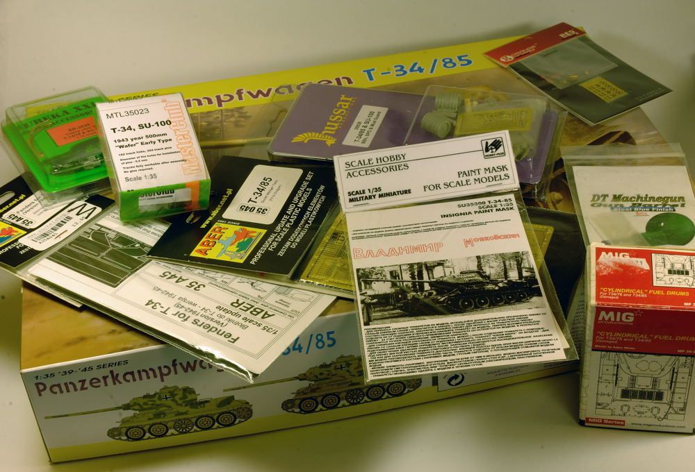

    Me decidí por trabajar con kit de Dragon que es el T-34 que más me gusta. Me compré su nuevo Panzerkampfwagen T-34/85 pero vi con disgusto que aunque anteriormente lo anunció como Factoría 112, lo ha quitado del kit y resulta que es básicamente el mismo T-34/85 Factoría 183 de toda la vida con ruedas macizas y poco más. De Factoria 112, nada de nada. Afortunadamente las piezas que me hacían falta para convertir la barcaza de mi T-34 en un 112 me sobraban de otro T-34/76 que hice tiempo atrás.
    Trataré de detallar al máximo mi modelo. Básicamente los kits que voy a utilizar son:

      Ya de paso, podrías comentar e ilustrarnos del "porqué" y el "quetal" de los aftermarkets de la foto

                Gracias por vuestros comentarios, pero lo cierto es todavía no he enseñado ni una foto de la maqueta.
                Observando la foto recalco algunos detalles a los que he prestado atención:
                La verdad es que en la foto del kit con con los materiales todavía faltan algunos set que finalmente voy a utilizar: una torreta y unas ruedas en resina de Komplekt Zip, parte de una torreta de Maquette y el cañón torneado de Aber. Tal como pide alguien comentaré cuando llegue la ocasión, mi opinión sobre cada uno de los “aftermarkets” utilizados.
