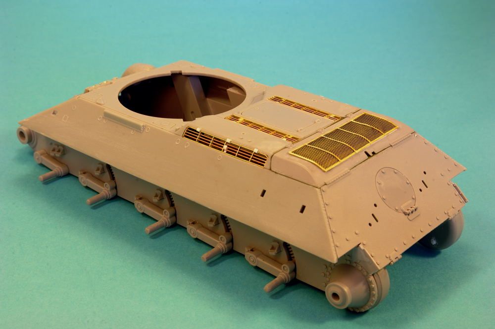

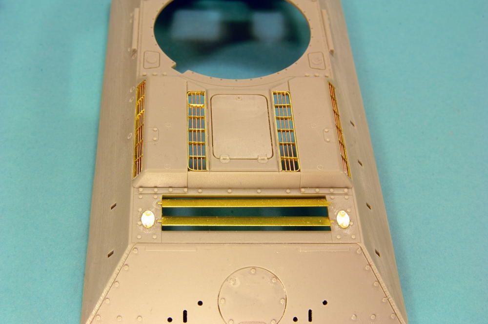

    Empiezo con la barcaza: lo primero que he detallado son todas las rejillas de ventilación laterales. He vaciado el interior de estas con un taladro y he añadido la parte de fotograbado de su interior.

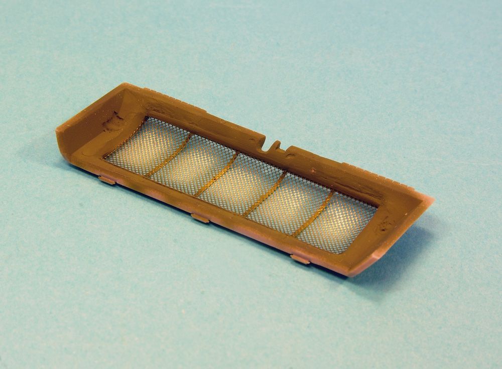

    También añadí en el interior de la rejilla de ventilación trasera las dos planchas rectas. Las rejillas propiamente dichas son del set de fotograbado de Aber. Te trae dos versiones una fácil de cortar y poner pero que no son exactas a las reales. Yo me decanté por la versión más difícil y realista que hay que doblar y fabricar con alambre de 0.4 mm. Son tediosas de hacer pero su aspecto final es impresionante y sobre todo muy fiel.
    Luego le toca a la rejilla de ventilación propiamente dicha. La que suministra Aber es muy fina y también queda muy bien. Todas las piezas que quedan en el interior las pinté de verde e incluso les añadí pigmentos pues pintar toda esta zona correctamente una vez pegadas sus piezas es mucho más complicado.
    En la parte delantera, la escotilla del conductor la detallé en profundidad nuevamente gracias al set de Aber. La bisagra la taladré y le introduje una varilla metálica que haga de eje y así poder abrirse a discreción.
    A la barcaza le he quitado los guardabarros pues le voy a añadir los de fotograbado (también de Aber) Mas o menos queda así:
    Bueno espero que guste. Sigo con mi T-34. Hasta pronto.
