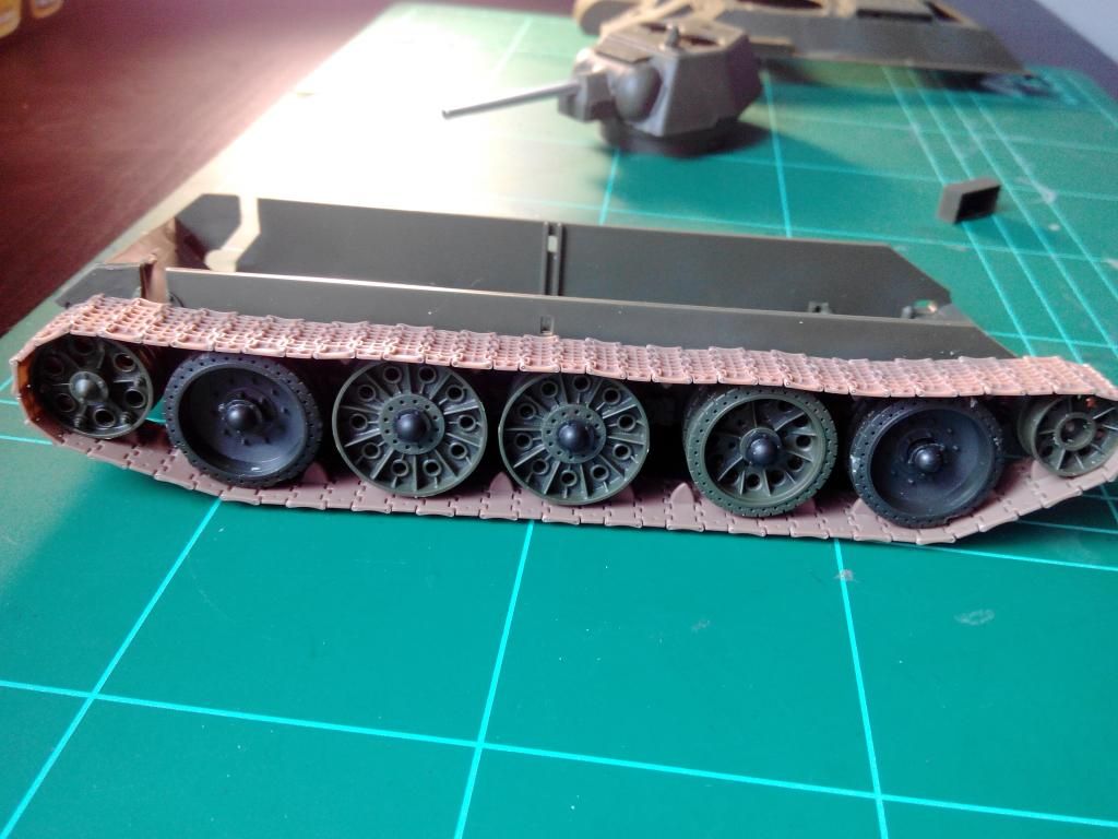

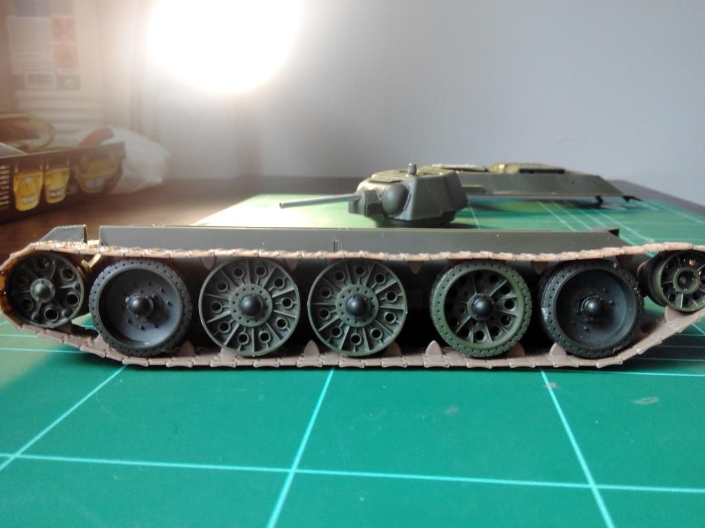

    la verdad es la primera vez que me pillo unas cadenas de la marca modelkasten , el resultado me ah gustado pero reconozco que ah sido muy pesado montarlas
    mi pregunta es .Hay alguna foto con los tres tipo de ruedas que llevaban en un t34 ? todavía no eh pegado nada
    pues de momento esto es todo lo que llevo , le eh cogido con ganas , espero que no me abandonen como con el kuwelwagen

      .............mi pregunta es .Hay alguna foto con los tres tipo de ruedas que llevaban en un t34 ? todavía no eh pegado nada ...
      Pues si
      Mejor si pones la primera y la última de "araña" con banda de goma (salían así de fabrica en esa factoría), y de las tres centrales de acero substituyes una o dos por las planas

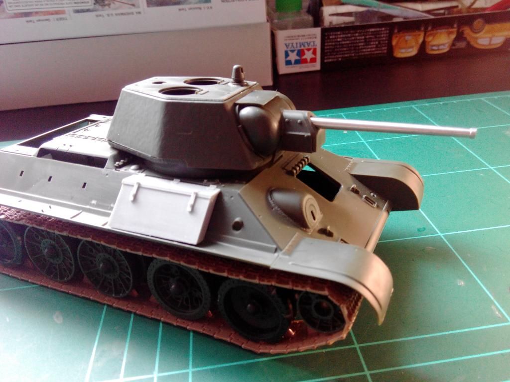

          al final recorte el guardabarros izquierdo
          esta es la idea final
          bueno espero que os guste , ya la siguiente fase a imprimar ! un slaudo !
            El encaje de las figuras sobre la torre, muy interesante. Me gustan las posibilidades que tienen los carros sin guardabarros. Al mío no se lo pude hacer y me arrepiento.
            Mucho ánimo, que tienes buena base.
              Hola Tocayo, muy buen montaje y la idea de las figuras esta genial, le da una buena dosis de acción, yo personalmente no pondria la tabla esa de madera, en las fotos que he visto de T-34 ( y últimamente han sido unas cuantas ) nunca se lo he visto, aunque algun experto te lo confirmará o negará, porque no le añades un faro notek? en la primera foto que ha puesto Jordi Sanchez se ve uno.
              A modo de pega, solo añadiria que la unión trasera entre el chasis y la plancha trasera del motor se ve un hueco ( no se si ya estan unidas las dos partes)
