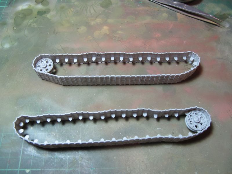

    De momento, solo tengo hecho el tren de rodaje y he usado una variante del "Ruben's way" para hacerlo: he montado la cadena entera, pero sin pegar las ruedas, lo que me dará mas comodidad a la hora de pintar. Haciéndolo de esta forma, y con la pequeña holgura que dejan las cadenas, se pueden quitar y poner cómodamente y ya las pegaré con ciano una vez estén pintadas:
    Las ruedas tractoras las he dejado puestas solo para saber qué cadena es de cada lado, pero se pueden quitar y poner sin problemas.

                Ánimo Carlos, te vas a hacer un 2x1 . Ojo con las cadenas que al ser de plástico los tratamientos a base de esmaltes y gorrinadas varias las debilitan mucho llegando a partirse. Dales un ligero baño de ciano para reforzarlas antes de empezar con la pintura.
                  Oooops, pues eso no lo había tenido en cuenta.
                  OK, refuerzo con ciano y a dar los esmaltes y cerdadas varias despacito, dejando secar y sin encharcar para prevenir roturas. Lo pondré en práctica con las del SU que estoy pintando ahora mismo, aunque al tener las ruedas pegadas, le dan mas consistencia al conjunto. Pero en est bicho, con las ruedas aparte, efectivamente, podría ser un problema.
