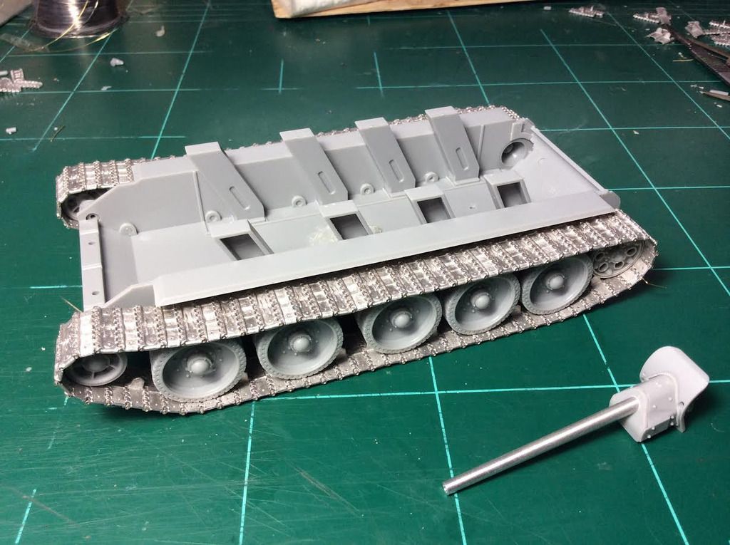

    Bueno, yo voy con el T-34/76 de finales de 1941, de Dragon (ref. 6205) con unas friul (ATL-38), un cañoncete , creo que de Jordi Rubio (por cortesia de Xavi Ruiz, Gracias!) y veremos si le metemos algo de fg´s o no...
    La gran duda que tengo es si estos podian llevar rejillas tipo barra (como los posteriores) en lugar de las de "pestañas". He estado revisando el Mythical y hay algunas fotos (p.58 y 59), quizás de la fábrica 183 y a finales del 41, pero no estoy seguro. En los esquemas si que aparecen asi (p. 98), pero como van las barcazas por un lado y las torres por otro no se si sería correcta esa configuración. Si alguien me lo puede confirmar o desmentir, también se lo agradeceré.
    Como todavía no se si puedo hacer un modelo 41 con rejillas tipo barra, pues no he pedido aún los fg´s correspondientes. Mientras tanto, ruedas, cadenas y preparación de barcaza.

                  Gracias Juan Luis, es más o menos la idea que llevaba, confirmada después con las palabras de Nacho.
                  Mi idea era intentar "colar" un T-34/76 y datarlo en 15 de diciembre del 41 para poder ponerle ese tipo de rejillas, y ser coherente con lo que ha puesto Nacho del traslado de factoria, refrendado por algunas fotos, pero me salen dos piedras en el camino:
                  - La primera es que si no es concordante con el resto de elementos del carro, como las cartelas de arrastre que menciona Nacho, en ese punto me pierdo y ya no se lo que tendría que ir cambiando para poder encajar mi idea.
                  - La seguna es que voy a pedir unas planchitas de fg´s para modelo del 41, (que vienen con las rejillas de lamas) pero casi todas las que traen el otro tipo de rejillas (de barra) son para 34/85 o para 34/76 pero modelos 42-44. Comprar además un set completo para aprovechar tan solo las rejillas... me parece una tonteria,
                  Nacho, te agradezco el ofrecimiento, pero como necesito el resto de cositas (cajones, cubierta del radiador, etc) pues he pensado pedir estos sets a Jaddar:
                  - Aber 35136 - T-34/76 (model 1940); vol.1- basic set (1/35)
                  - Aber 35137 - T-34/76 (model 1940); vol.2- fenders (1/35)
                  - Aber G11 - T-34/76 mod.1940 grill cover (1/35) ---------------> hay otro set muy similar, el G7 pero no especifica para que época es
                  o bien el
                  - Voyager 35082 (que ya trae tambien la cubierta del radiador y aparte los fenders)
                  Y estos depositos por si se pueden poner ¿?
                  - Aber 35A46 - Side fuel tanks for T-34 (PE 1/35)
                  (Por favor, no dejeis de advertirme si creéis que alguno de estos sets no es adecuado!)
                  En fin, el caso es que estoy con las piezas del cañón, pero voy a tener que hacer parón hasta que llegue todo esto, que como aparece como "available" (en lugar de en stock) no se cuanto va a tardar. So.... to be continued...
