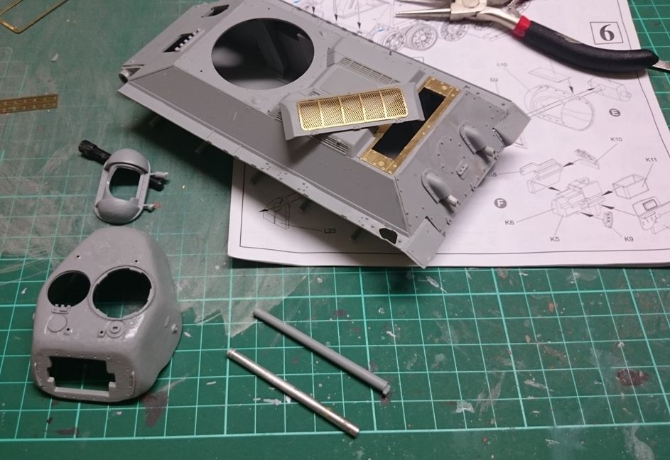

    Gracias a la ampliación de plazo, creo que voy a llegar ….se trata de una referencia de Dragon “T34 76 model 43 Formochka”, que en realidad es un T34 76 model 43 o 44 (si le añades bidones y otras cosas “late”) de la fábrica UZTM, con una torre prensada.
    Es una versión “rara”, no se construyeron muchos, y tampoco hay demasiadas fotografías durante la guerra. Aun mas raro es encontrar la versión con cúpula de mando. Después de volverme loco con tanta cantidad de variantes, subvariantes, híbridos y demás familia “T34”, no he encontrado una foto exacta a mi modelo, asi que haré una versión libre, (lo mas probable versión polaca a finales de la guerra, un tanque baqueteado, verde 4BO)
    Foto 1
    La maqueta de Dragon es bastante buena, a años luz del juguete infecto de Zvezda o la vieja Tamiya. Trae de caja un pequeño FG con enganches de petates, rejillas y alguna cosa mas, asi como muchos sprues con piezas adicionales de otras versiones, que van directas –y se agradecen- al cajón desastre. Hay un par de errores en las instrucciones, p.ej. en cuanto a la pieza de debajo del glácis, o los tapones de los depósitos delanteros (sobre la escotilla del conductor y tirador), que no vienen explicados y tienes “que imaginar” como montar. También algunas “tonterías”, como por ejemplo no meter un cañón torneado, (aunque el de plástico es bastante bueno) o que el FG no venga para detallar las rejillas laterales y superiores.
    Un par de revisiones, en ingles, de la maqueta.
    http://www.missing-lynx.com/reviews/...eviewcs_1.html
    http://www.armorama.com/modules.php?...ontent&id=4613
    En cuanto a las rejillas, no son tan finas como las de Eduard, pero se dejan “querer”. El resto utilizaré un FG complementario, piezas sobrantes de un T34 de Tamiya –ruedas, -, cadenas de Modelkasten, una figura “añeja” de Verlinden, un cañon de aluminio y bidones de MiG.

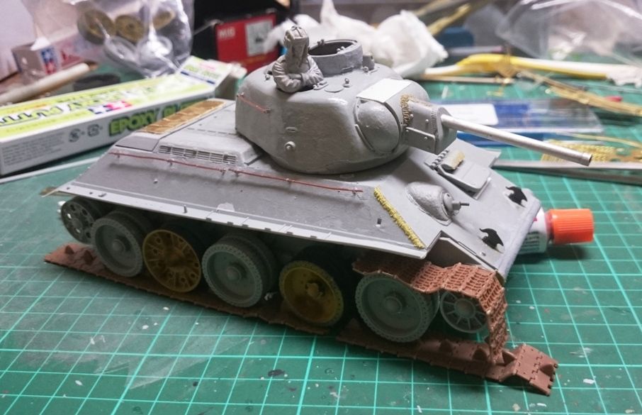

    Foto 2
    Monto los primeros FG con un pegamento “ a prueba” un gel líquido ciano de Ceys, a ver que tal sale… comparativa del cañon en plástico y el de aluminio.

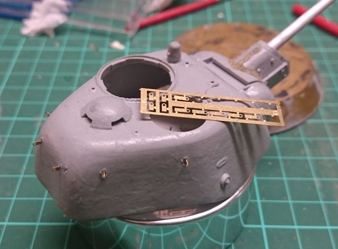

    Foto 3
    Las instrucciones son incorrectas para montar las agarraderas laterales; indican que deben doblarse y pegar, cuando en el modelo real estaban soldados al carro. Solvento el problema haciendo agujeros con un taladro, insertando, pegando con ciano y luego enmasillando

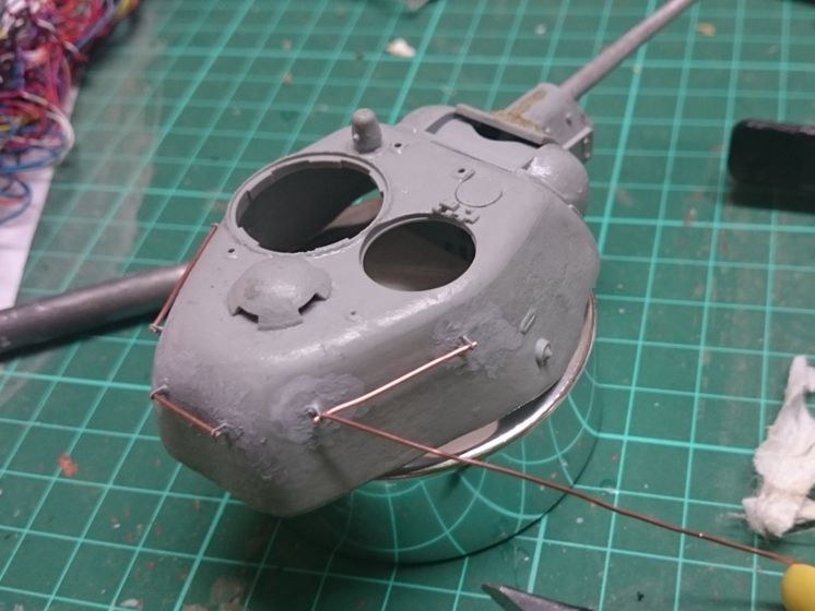

    Foto 4
    Las barras de agarre en plástico son correctas, pero he preferido cambiarlas por hilo de cobre, dando un aspecto baqueteado al trasto.

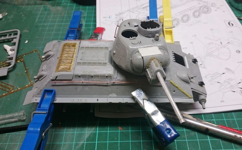

    Foto 5
    Se juntan ambas partes del casco, añado algunas soldaduras con masilla de dos componentes, y se fabrican un par de cosas con lámina de evergreen.
    Foto 6.
    Aspecto general premontado. Se texturizaran ligeramente las planchas con pegamento liquido punteado con un pincel viejo. Sustituyo los cañones de las mg con aguja hipodérmica. Me falta añadir todo el utillaje, como cajones o agarraderas y equipo complementario. La escotilla del conductor trae visores en plástico transparente, pero son incorrectos y se montan mal, aparte son “cortos”, pero gracias a dios apenas se verán tras el montaje. los protectores de esos visores se cortan mal del sprue, y se tienen que enmasillar luego al haberme “comido” un trozo en el corte.
