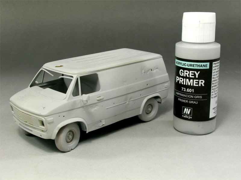

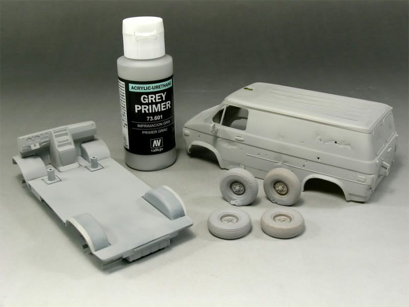

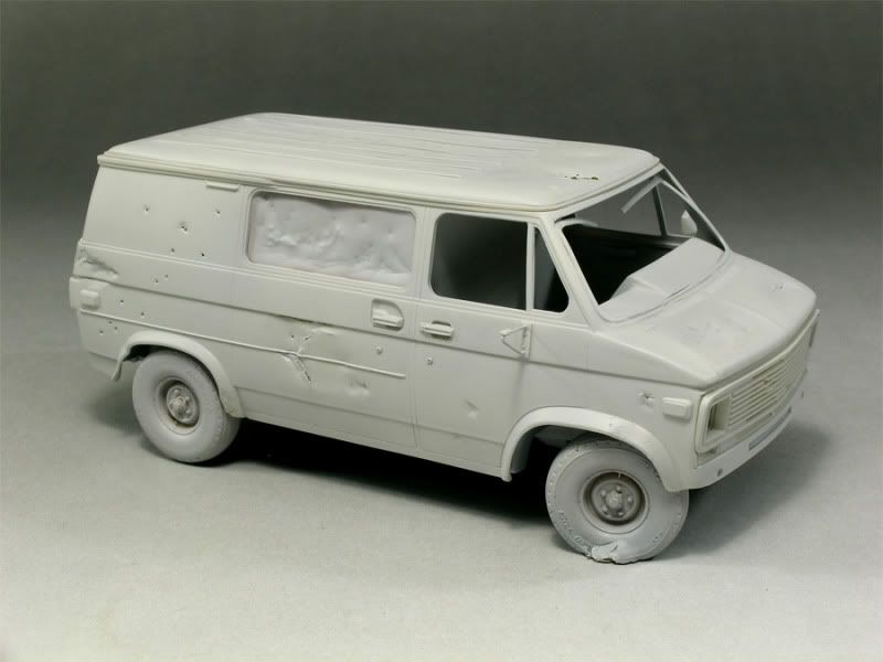

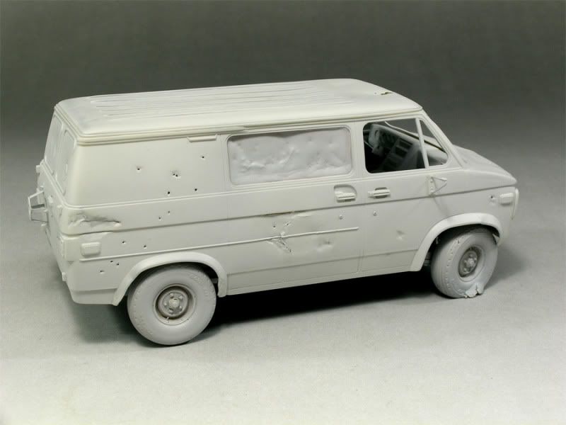

    Hola,
    El fin de semana estuve probando la imprimación acrílica de Vallejo y os cuento mis impresiones, impresiones de alguien que no suele imprimar más que lo estrictamente necesario, figuras de metal y poco más, pero para mi ha sido una grata sorpresa y me apetecía compartirla con vosotros.
    Me parece increíble lo que han conseguido con una imprimación acrílica, y me explico. Cuando te hablan de algún producto similar lo asocias al agua (natural!) pero al final siempre hay un disolvente específico para dicho producto y si no lo gastas los resultados que obtienes son espantosos. En este caso la "solubilidad" con agua, alcohol de quemar o ambos es una auténtica pasada. No precipita en la copa una vez mezclados y fluye perfectamente, eso si, directamente del bote para determinados acabados queda demasiado granulada pero a la vez esta terminación es altamente deseable para otros. Lo importante es que se pueda diluir en la copa. En mi caso probé solo agua, solo alcohol y mezclados al 50% aprox. Me quedo con esta última y el resultado se ve muy fino como comprobareis en las fotos. Digamos que el alcohol acelera un poco el secado y es más fácil, por tanto, manipular las piezas mientras se impriman.
    Otro dato a tener en cuenta es su olor. Como acrílica que es, esta imprimación no huele excesivamente a nada raro y cuando se mezcla menos aun.
    He comprobado su dureza y la veo bien, no se raya con facilidad y al manipularse con los dedos desnudos no es fácil marcarla por su rugosidad y acabado mate.
    Y una cosa más para acabar, su comportamiento en el aerógrafo. Utilice un 0.4mm (de boquilla), esta claro que cuanto más fino resultará más complicado, pero a mi con este me fue fenomenal. Lógicamente cada cierto tiempo se acumula un poco al final de la aguja pero con un pincel y un poco de agua se elimina este "poso" y a seguir imprimando sin problemas, sin tener que parar más que un par de segundos. Para la limpieza al terminar recomendaría solo alcohol que no deja ni rastro de la imprimación y el aerógrafo en perfectas condiciones para la siguiente utilización.
    Podéis ver el resultado en las siguientes fotos:
    Tan solo falta comprobar como se comporta al recibir pintura aunque seguro que funciona. El fabricante también la considera útil para el pincel.
    Espero que os ayude.

                            El cacharro tiene varias piezas en fotograbado y cobre, además hay una plancha que cubre una ventanilla hecha también con latón y como ves el resultado es uniforme José Luis.
