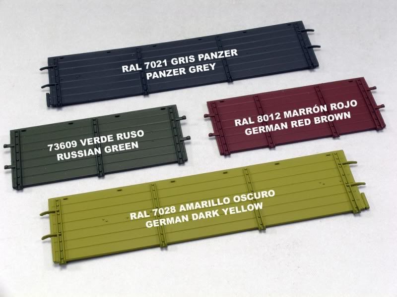

Este fin de semana estuve probando las nuevas imprimaciones acrílicas con color de Vallejo . En principio sorprende un poco pero pensándolo bien, por qué no matar dos pájaros de un tiro pudiendo imprimar y a la vez dar la capa base a un vehículo? Supongo que de esto se trataba cuando este fabricante le daba color a su imprimación.
Tal como sucedía con la gris (http://panzernet.com/foros/showthread.php?t=4035), estas nuevas imprimaciones se diluyen perfectamente en agua, alcohol, o ambos, quizá lo más recomendable ya que usadas de esta forma apenas hacen grano, fluyen perfectamente a través del aerógrafo y dan un acabado resistente y uniforme a la pieza. También se pueden usar directas del bote con un aspecto final algo más mate.

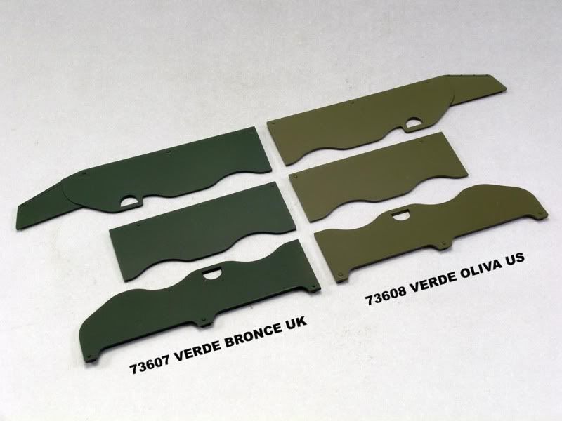

De momento los colores y referencias despues de algunos ajustes sobre el amarillo oscuro, marrón rojo y verde oliva son los que siguen. En mi opinión están bastante acertados.
Ahora a seguir trabajando sobre cada pieza y ver los resultados.
Voy a continuar envejeciendo alguna de estas piezas con esta base de partida de modo que ya pondré alguna foto con los resultados. Un saludo a todos,
