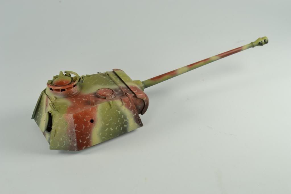

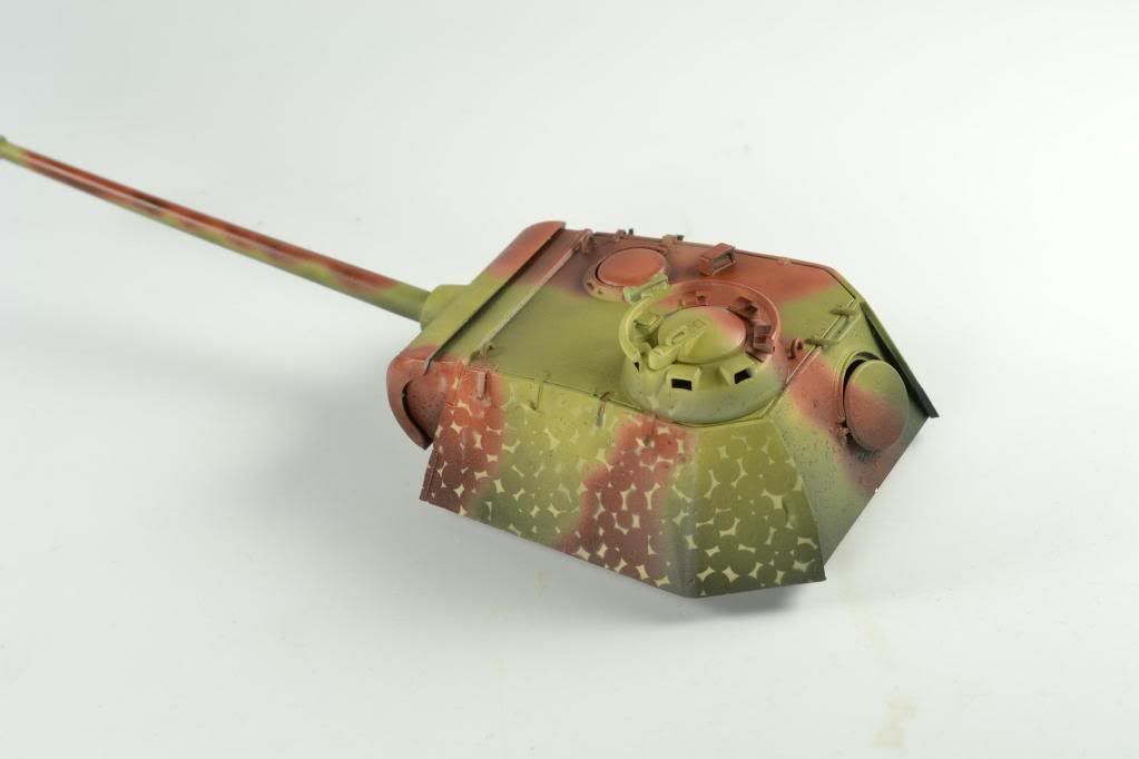

    Para la aplicación, creo que una imagen vale más que mil palabras. He utilizado para probar las plantillas una vieja torre de panther de italeri que tenía por casa:
    Imprimación en negro y luces en blanco:
    Camo:
    La plantilla:
    Pintamos los circulos:
    El efecto
    El camo completo ( pintado sin mucho cuidado)
    ¿Qué os parece?
    Yo creo que es un punto de partida sensacional. Estoy encantado y por eso he querido compartirlo, creo que es uno de esos productos que ayudan a los modelistas.
