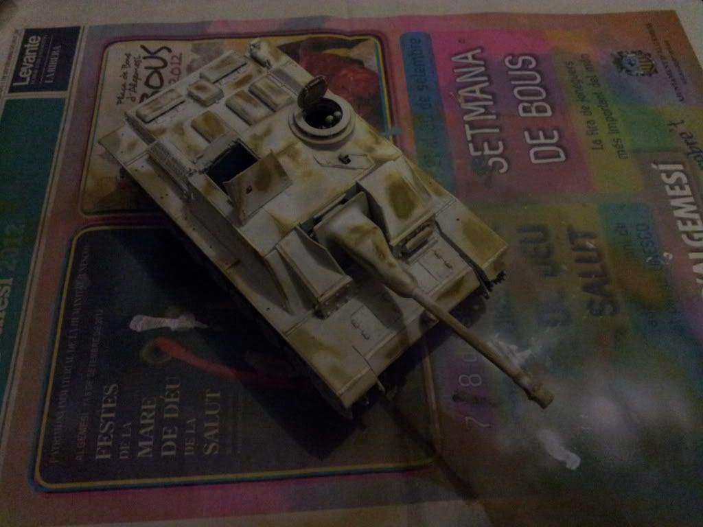

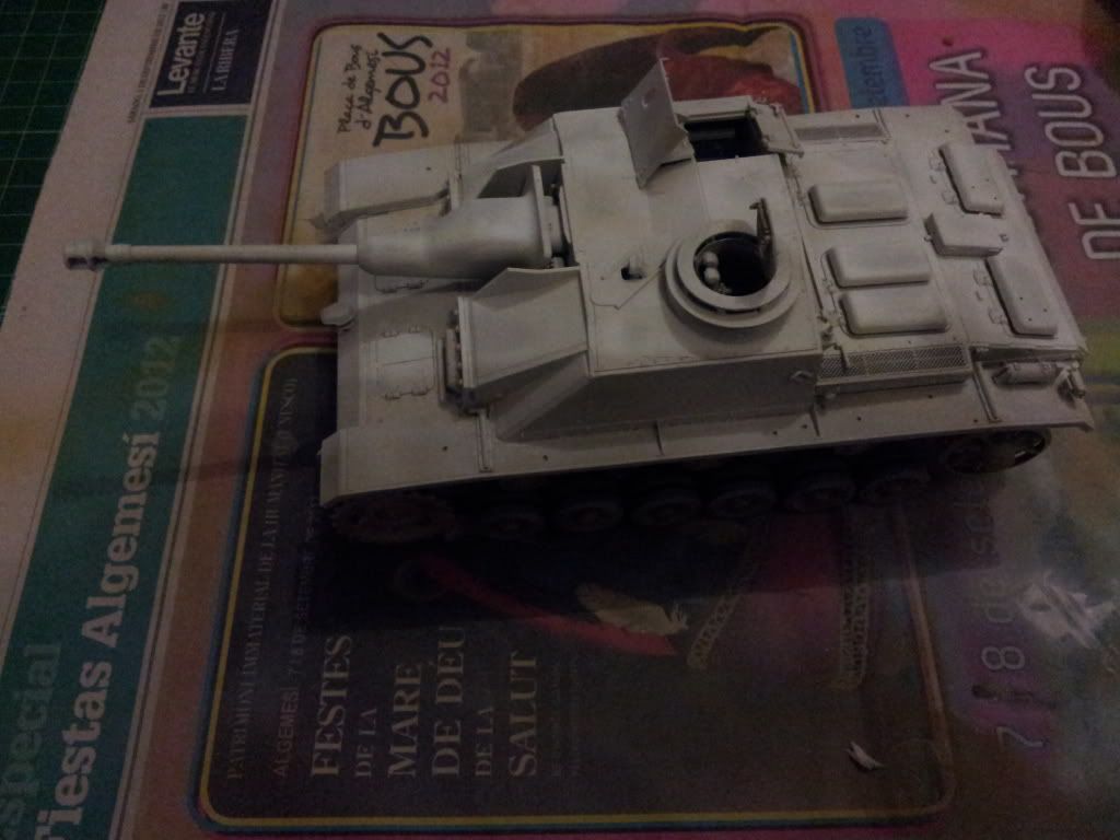

    Hola! anteriormente pregunté el cómo podría simular correctamente la nieve en un carro, para realizar un diorama nevado. Pues he aquí el proceso que esta llevando mi stug 3, dentro de mi falta de experiencia, espero obtener unos resultados convincentes. Faltará la capa del color base, no tengo imagen.
    Sean bienvenidas las críticas.
    Gracias!!
    Hola Lluis.
    No va mal el tema. Lo único, yo hubiera hecho las fases de otra forma, primero el amarillo, luego el machaque del amarillo y luego el blanco, para que se note más que es una capa por encima de la de amarillo, pero va bastante chulo.
      Que buena pintan tiene animo es de los blindados alemanes que más me gustan
        Hola Luis,
        Animo con el stugi que no tiene mala pinta. Quiza un solo consejo, hay determinados desconchones como el de la chapa protectora de la MG, y los frontales a derecha e izquierda del cañon los veo un poco irreales......pero insisto que es mi opinion
        Un saludo y animo!

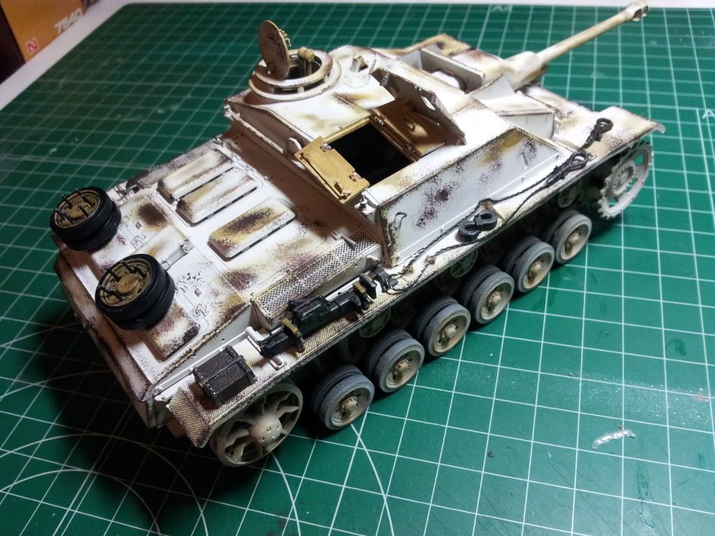

            He aquí mi progreso.
            Espero qué guste!

                Luis, el bichejo te ha quedado muy bonito!! ¿vas a ponerle alguna viñeta/diorama??
                  Gracias por los comentarios!!
                  Gonzalo, estaba pensando en hacer un pequeño diorama con algunas figuras! En cuanto tenga un bocetillo lo cuelgo aqui para ver que os parece! Tenia pensado en hacer una seccion de puente...

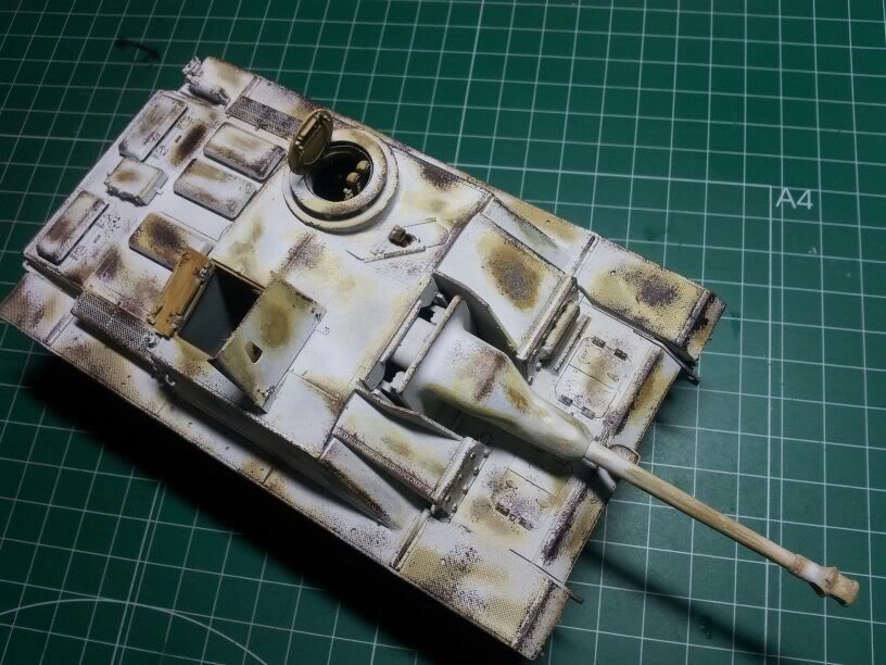

                    Después de un largo paron, aquí os pongo algunas fotos de como va mi proyecto! Espero que os guste!
                      Pues tiene muy buena pinta. Pero para mi gusto, el blanco demasiado uniforme. Yo le metería más contraste.
