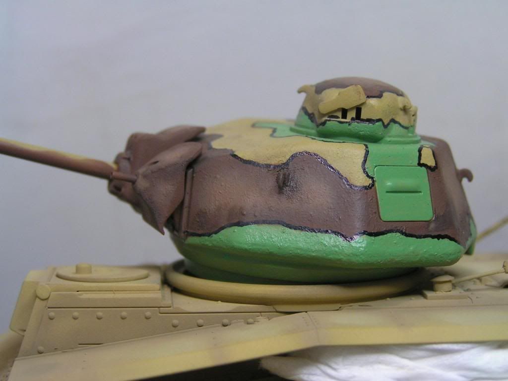

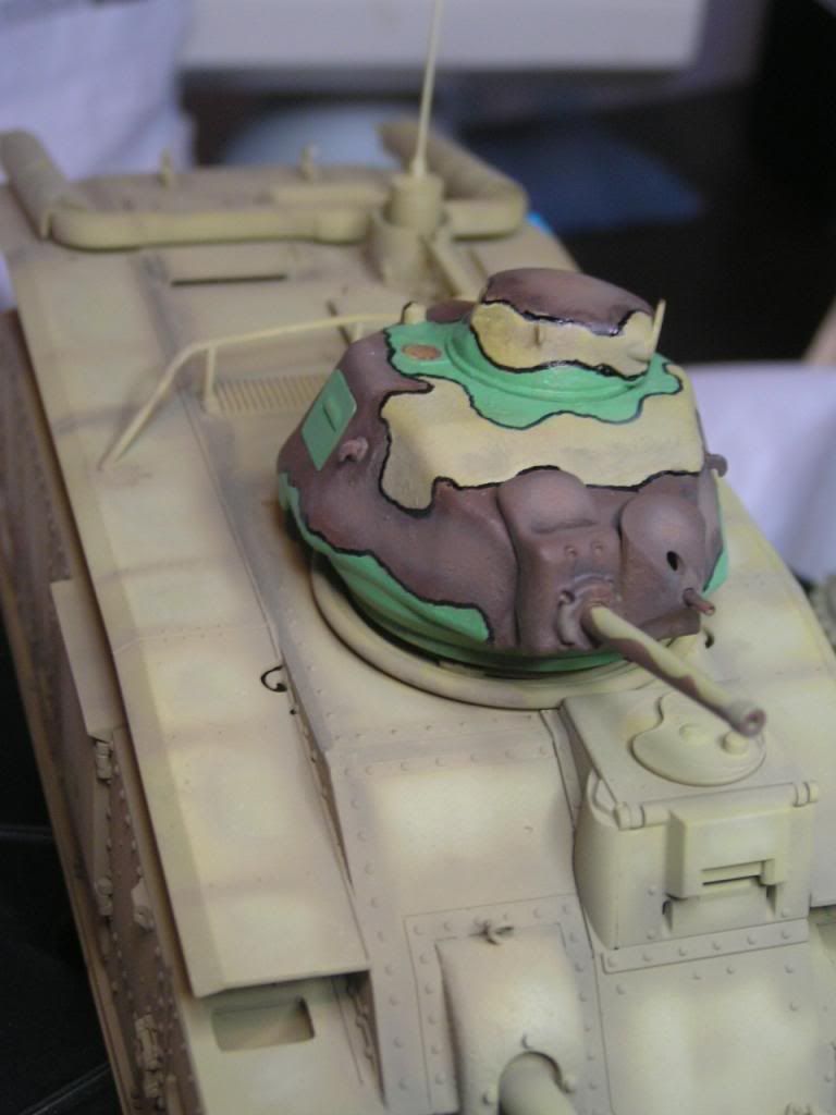

OS adjunto algunos fotos de la evolución de la pintura de este Char B1 bis de Tamiya, hecho de caja con los cañones de RB. Tiene algún apaño, pero es insignificante.

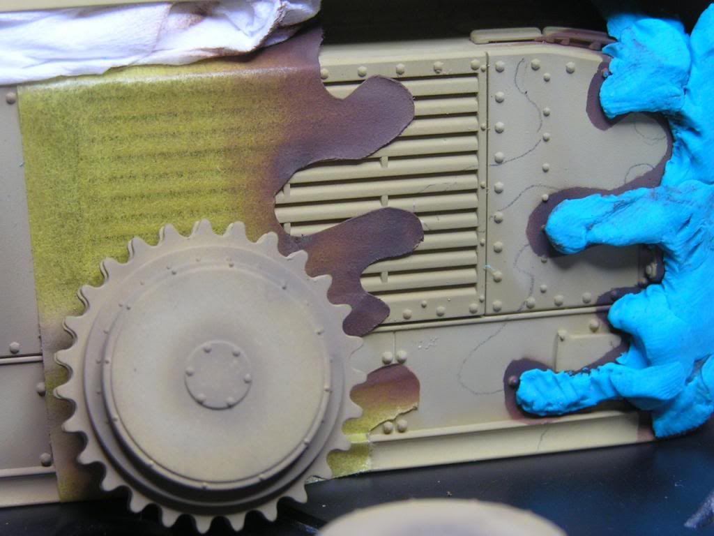

Hacer el dibujo de puzle no es tan sencillo como pensé. Si no cuidas las formas no quedan bien.
Hay que superponer las pinturas y luego perfilar con un rotulador de punta fina. Este hay que cubrirlo con barniz para no perder el perfilado en los tratamientos posteriores.
A medida que avanzo con las zonas le voy dando las subidas y sombras, excepto el color base que ya dejé las luces y sobras terminadas.
Los tubos de escape los dejé rectos. En la mayoría de las fotos en los que se veían, eran así.
