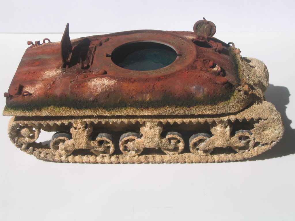

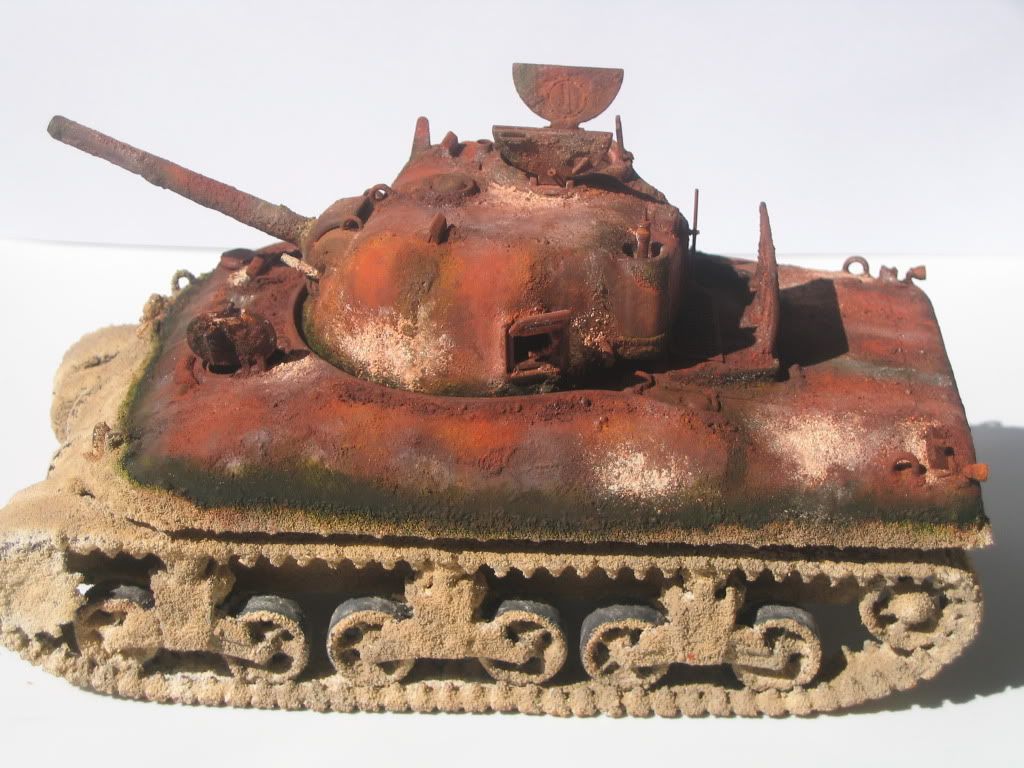

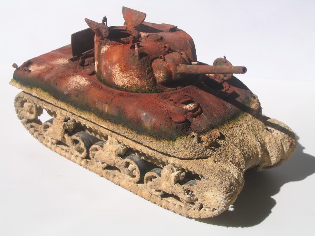

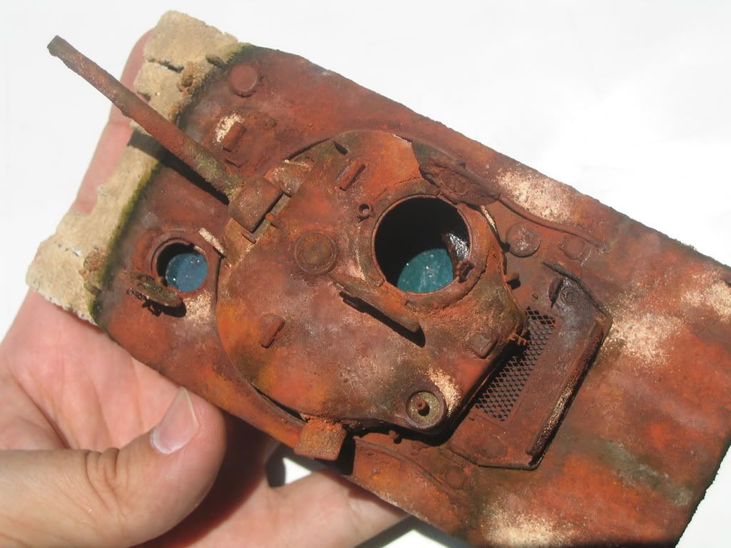

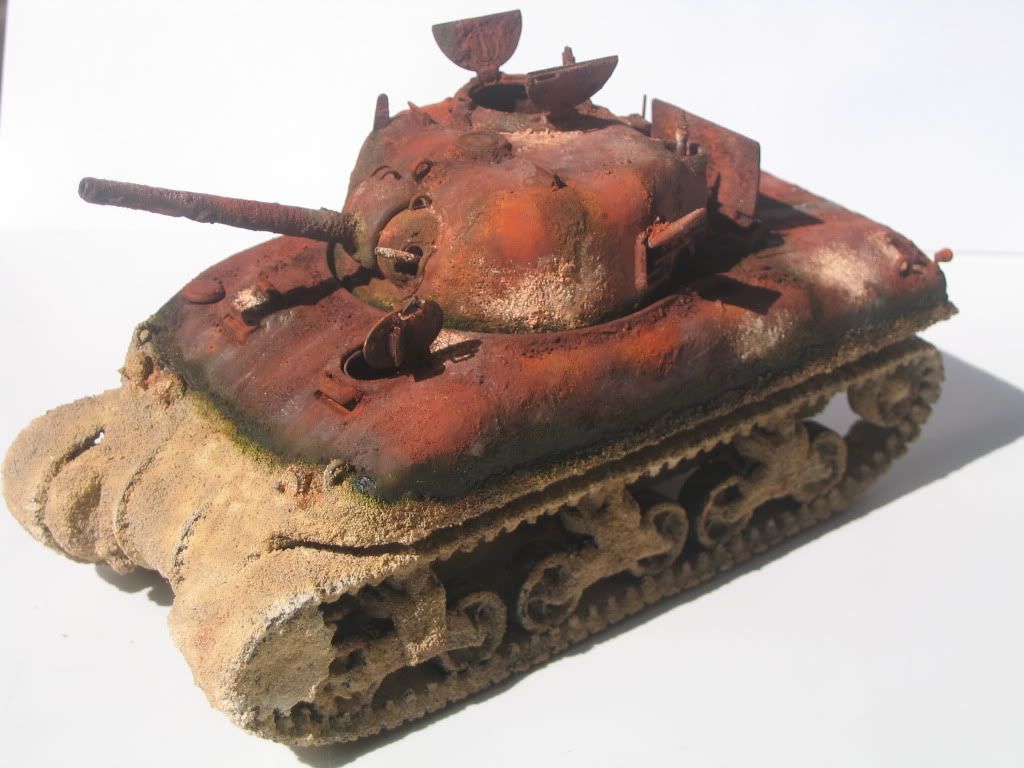

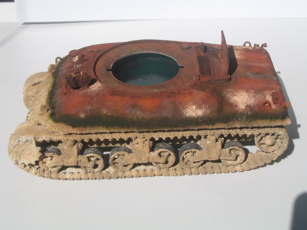

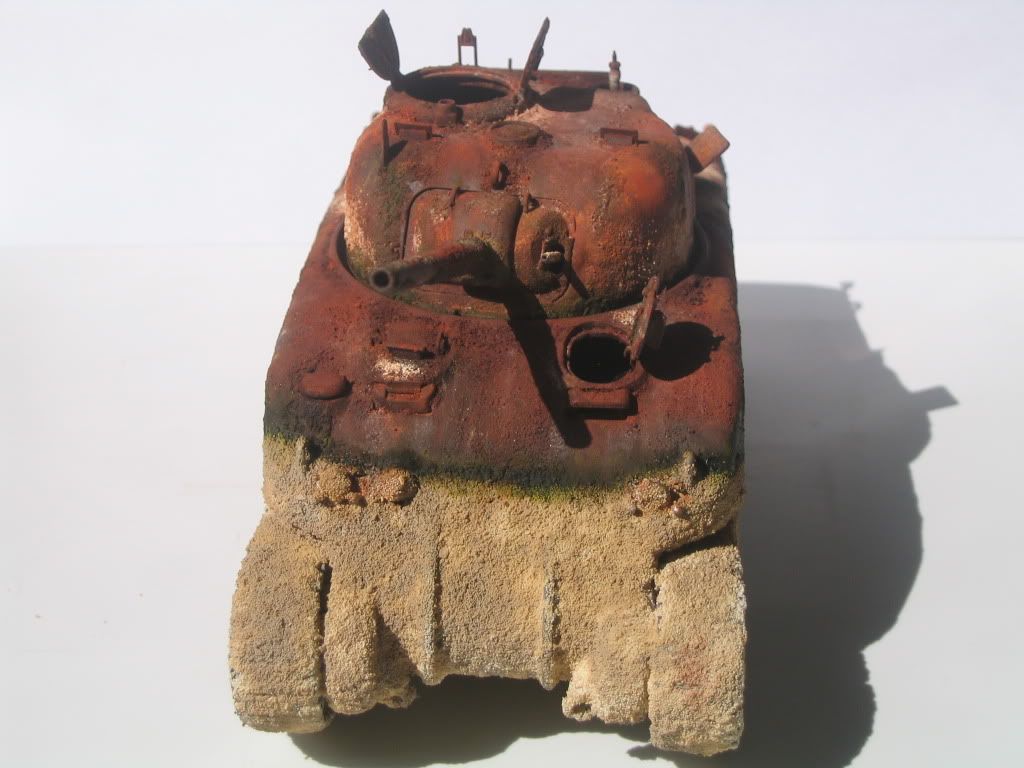

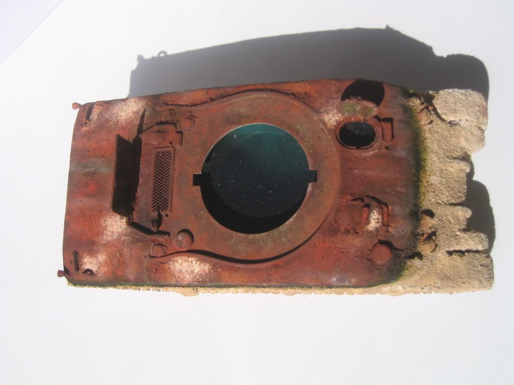

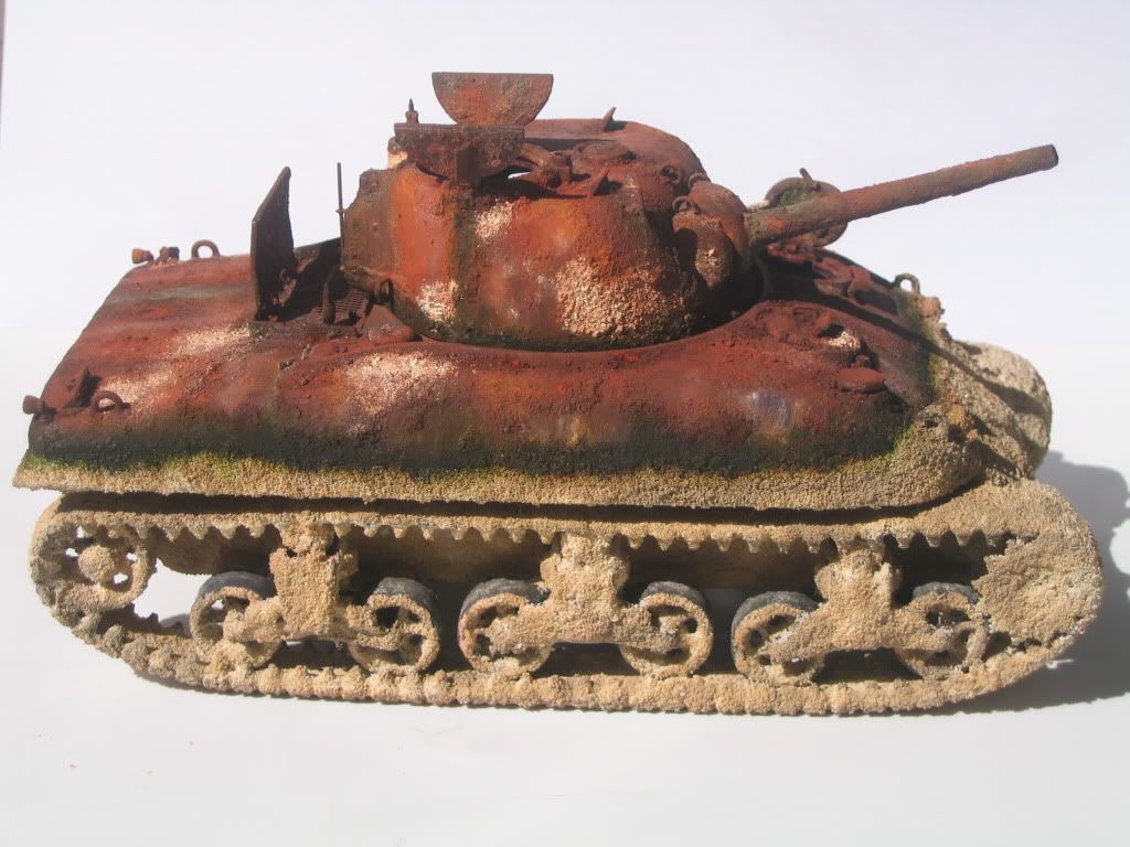

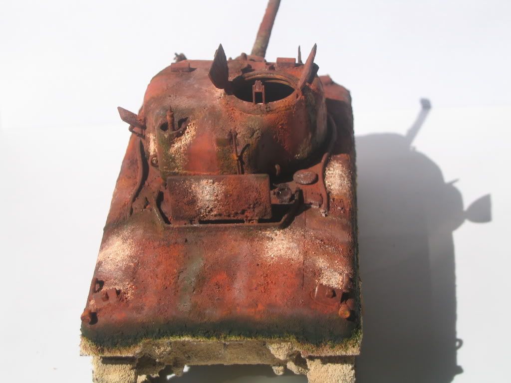

    Bueno he aqui los avances que llevo hasta el día de hoy, he seguido los consejos y he hecho algunas correcciónes eliminando la estrella, protecciones de faros y otros detalles asi como manejar mayor contrastes con naranjas como me lo sugirió Javier, aun faltan algunos detalles en la parte inferior para simular algunas anemonas y organismos marinos que habitan ahora en el Sherman pero me gustaria saber su opinion, critica y comentarios del trabajo que llevo hasta ahora y acepto todos los consejos

    Pienso que la goma de las ruedas está muy limpia, debería estar cubierta de posos o de algas. Saludos.

      mmmh bueno de hecho en la goma de las llantas no se adhiere tanto este tipo de flora y fauna marina, si bien como comento me falta trabajar aun la parte inferior del vehiculo, en las llantas es poco el trabajo que hay que hacer a diferencia de el resto del modelo, anexo estas fotos para que puedas ver el vehiculo en el que me inspire para hacer este proyecto, aun asi te agradezco mucho el comentario.

        Estoy impresionado, tanto por la idea como por su ejecución.
        Como acotaciones, partiendo del 10 y luego matizando, quizá la parte de arriba esta un poco regular. En la foto real de aprecian unos chorretones que aumentarían los matices.
        La "linea de flotación" en verde, pues eso, fenómena.
        La textura de la adherencias esta genial, pero... si no se pegan a la goma, ¿por que solo faltan en el lateral' y no en toda ella? estoy deseando verlo pintado.
        ¿Como vas a hacer el agua?
        Me parece una pieza fantástica. Felicidades.

            Gracias por tu comentario Victor, vere la forma de hacer mas marcados los chorretones en la parte superior para que sean mas marcados los matices y en cuanto a lo que me comentas de la llanta, es uno de esos detalles que le das vueltas y vueltas para resolverlo y por mas largas que le des sabes que lo tienes que hacer, espero poder trabajar en ello en estos días y mostrar las fotos mas adelante, gracias por tu observacion.
            En cuanto al agua voy a basarme en el trabajo que realizó Rhodes Williams la idea principal es hacer 4 paredes con acrilico y detallarlo con tonos verdes y azules y en la parte superior mi idea es poner una hoja de acetato gruesa y trabajar con los productos de Vallejo para simular el agua.
