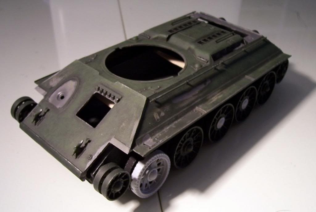

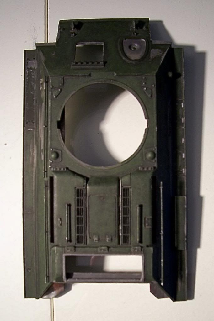

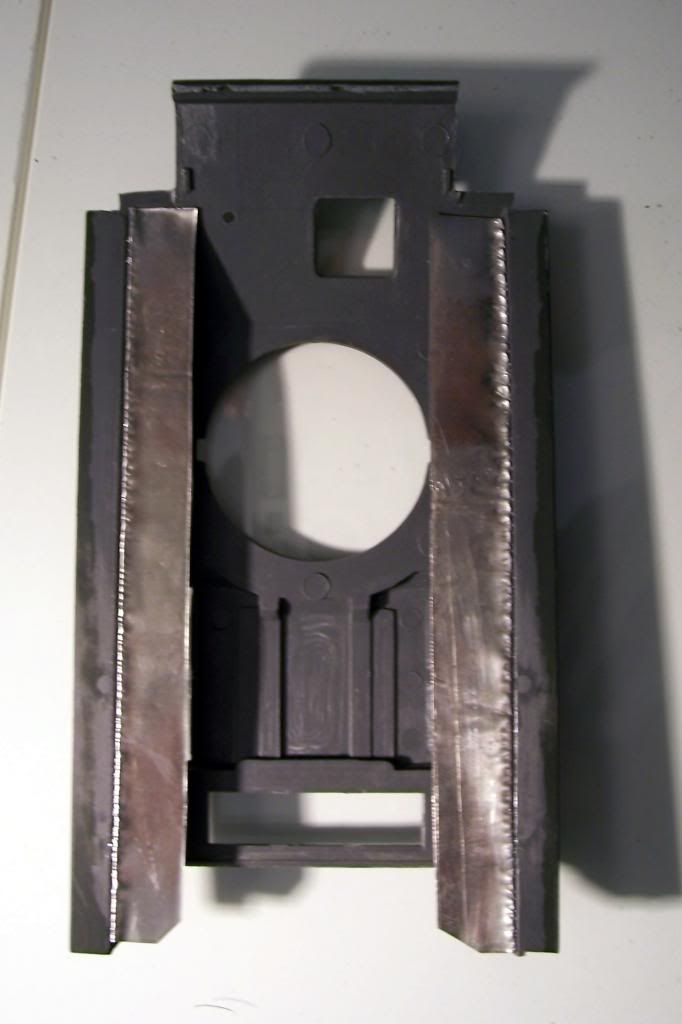

    Dentro he tenido que ponele tres palillos de lado a lado para evitar que los laterales del chasis se hundan hacia adentro.

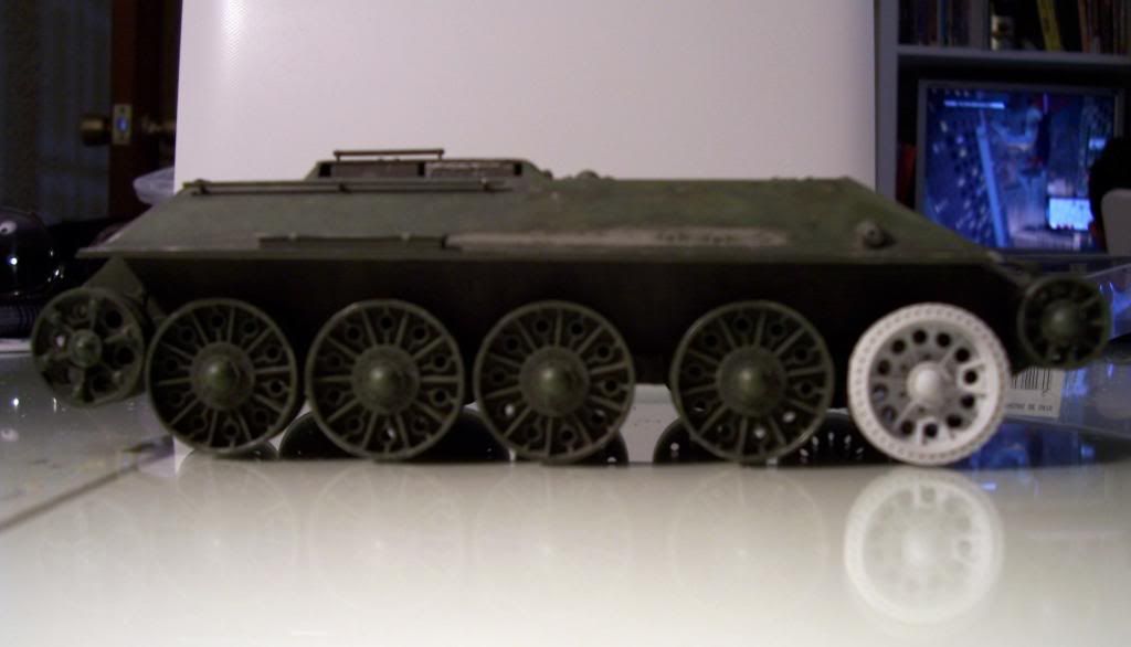

    De momento le he puesto unas ruedas tipo spider de MNA.
    A los señores de Svezda se les olvidó ponerle unos guardabarros enteros, así que si mirabas la maqueta desde abajo podías verle el interior y no era plan. Así que he tenido que improvisar una prolongación a los guardabarros, que cubriré con masilla para disimularlos un poco:
    Le voy a aplicar un fotograbado de Eduard, unas cadenas de Master Club y un cañón de aluminio.

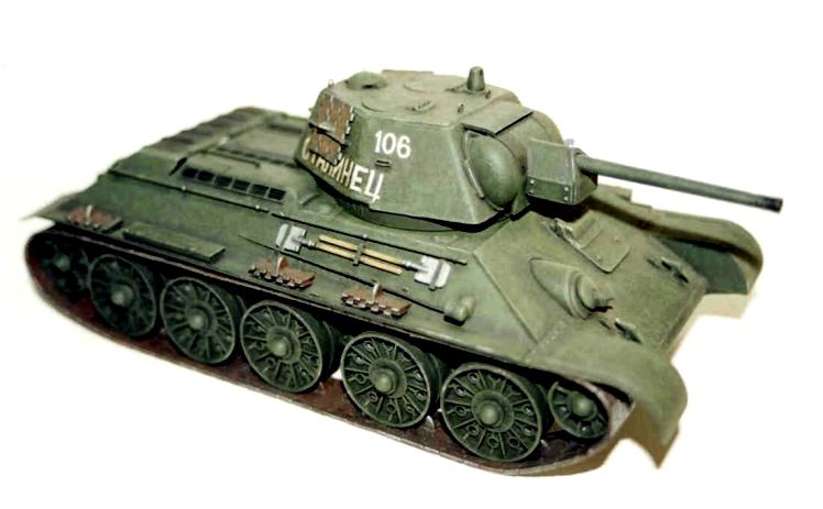

      Después de un mes y medio metido en faena, os cuelgo los avances hechos en la maqueta. Os cuento las mejoras y detalles introducidos.
      Le he añadido la barra que está situada delante de la escotilla del conductor, que nunca he sabido para qué podía servir.
      Los guardabarros son del fotograbado de Eduard. Sólo le he puesto el izquierdo (suelto, como aparece en la foto real). También le he añadido el cable al faro.
      También el asa de la puerta de acceso al motor. Coloreé la masilla que simula el barro, pero ese no será el color definitivo.También cambié los guardabarros traseros.
      El cubremotor
      Le quité la punta de la ametralladora delantera para simular su ausencia.
      Las orugas son de eslabones sueltos, un martirio. A cada eslabón hay que hacerle 4 agujeros por donde meter los pasadores. Empleé alambre, pero no se ajustaba mucho a los agujeros, así que utilicé después hilo de cobre, un poco más grueso que el alambre. 4agujeros X 74 eslabones X 2 cadenas = casi 600 agujeros
      A la torre la añadí un cañón de aluminio. También tuve que ponerle 4 tornillos que faltaban en el mantelete, hacerle un agujero para el visor de puntería y el hueco para la ametralladora coaxial. También tuve que hacerle una muesca al mantelete (no se aprecia bien en la foto)
      Le añadí los topes para las escotillas del fotograbado.Sí, lo sé: la bocina es lamentable, pero no tengo otra, jajaja
      Faltan todavía algunos detalles, como ponerle las correas que sujetan los eslabones de recambio que van en el guardabarros derecho.
      La típica caja de madera y que viene en el kit, la sierra y los depósitos traseros de combustible no se los pondré ya que no aparecen en la foto.
      Queda darle una limpieza general antes de empezar a pintar.
      Espero que os haya gustado.
      Hasta la próxima entrega.

                  Tienes razon Nacho lo he visto en fotos y es grueso, ya que estamos puedes detallar el mosquetón de la pieza donde se enganchan los cables de arrastre y recuperación en la quinta foto se puede apreciar el mazacote de plástico, después de lo que te lo has currado un poco más no pasaría nada, un saludo.

                        Hola Nacho. ¡Valor y al toro! Veo que hemos sufrido ambos de lo mismo, hay que tomárselo con paciencia Sin contar los fotograbados, más o menos llevamos el mismo camino. Me he empecinado en curarme yo la rejilla del motor y en eso estamos. Yo no me preocuparía demasiado con la soldadura del protector de la escotilla. Mirando fotos varía mucho su grosor dependiendo del operario que le metiera la zarpa. Aún así es bastante sutil, yo la mía la he colocado a saco. Respecto al protector del cable del foco yo le veo bien de grosor, y si ya has corregido su posición como bien dicen los compañeros, pues perfecto. Ver tu cacharrete me ha animado a retomar el mío, que lo tengo algo abandonado. ¡Adelante chavalote! Espero tus avances

                          La soldadura de del protector de la escotilla ya está puesta (en las fotos siguientes la podrás ver) y me ha quedado... en fin. Pero ya no la toco, espero que no se vea mucho, jajaja. En cuento al cable del foto, seguí el consejo de Juan Luis, lo he cambiado de posición, ahora casi no se ve.

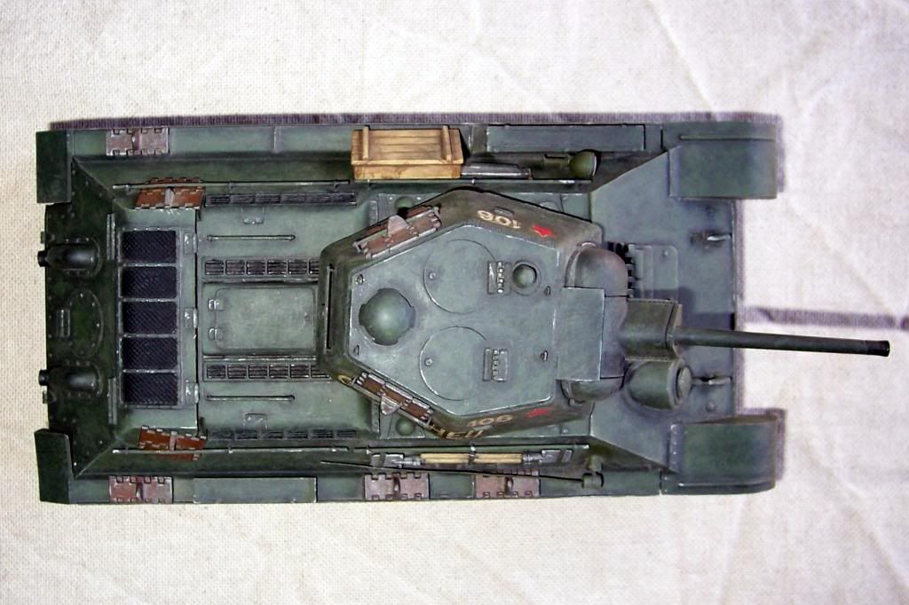

                          Antes de empezar con el camo invernal (super desgastado, con en la foto en B/N) he querido colgar algunas fotos del cacharro pintado de verde con dos subidas de color y un perfilado.
                          Por cierto, será mi primer camo invernal, así que no tengo ni idea de como afrontarlo (pintura blanca 100%?, muy diluida?,...) Si alguien me da algún consejo se lo agradeceré. Espero no cagarla mucho,jajajaja
                          Bueno, estas son las fotos:
                          Por cierto, alguien sabe de que color debería pintar el interior de la escotilla que está abierta?
                          Gracias a todos.
                            Hola de nuevo a todos.
                            Pues aquí os dejo unas fotos de la maqueta ya terminada.
                            No sé cómo me ha quedado porque el proyecto no tiene nada que ver con todo lo que he hecho hasta ahora. Además, nunca había pintado camos invernales.
                            Me he inspirado en el vehículo abandonado que aparece en la foto en blanco y negro. Se trata de un tanque del 6º Cuerpo de Tanques que se formó en el área de defensa de Moscú. Tomó parte en la Batalla de Kurks. Luego cruzó Ucrania y Bielorusia. El 23 de Octubre de 1943, su estatus fue ascendido a la categoría de ‘Guardia’ y pasó a designarse 11ª División de Tanques de la Guardia. Finalizó la guerra en el área de Berlín, aunque el vehículo de la foto no llegó tan lejos.

                              Me gusta, Nacho La verdad es que la has dejado muy digna viniendo del molde que viene y el trabajo que da la puñetera... El esquema de pintura te ha quedado muy bien para no haberlo hecho a la laca. Un saludete
