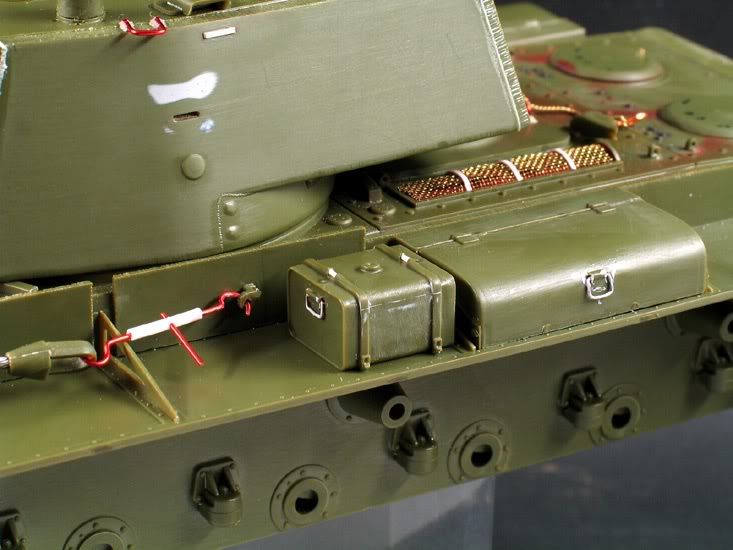

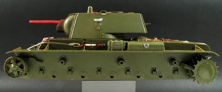

    La maqueta es de Zvezda (Ref. 3539 KV-1 SOVIET HEAVY TANK ). No es mala, y comparada con la de Trumpeter aguanta el tipo. Como siempre unas pequeñas mejoras le harán ganar enteros.

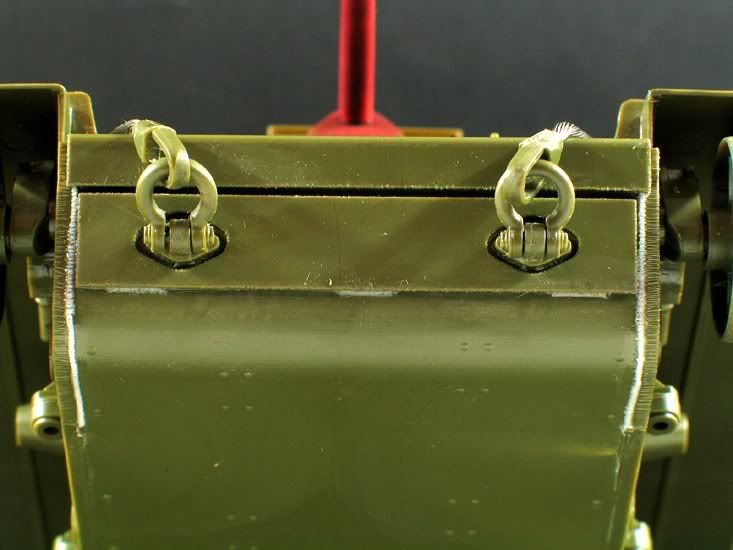

    Fotos del montaje (realizado por mí en 2 semanas). De caja con una poquitas mejoras a scratch:

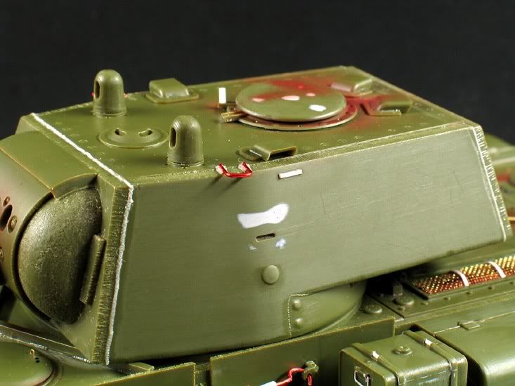

    Se han rehecho todos los cortes de las planchas con cuchilla y pegamento líquido.

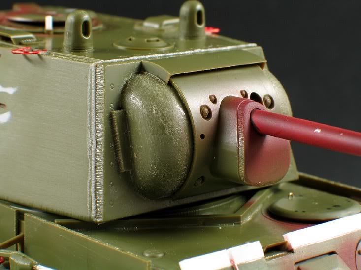

    Las soldaduras con plástico estirado, cuchilla y pegamento líquido.

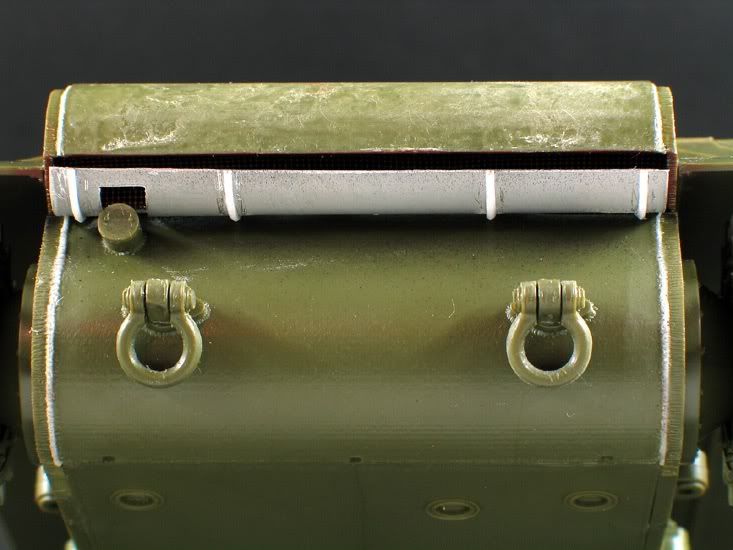

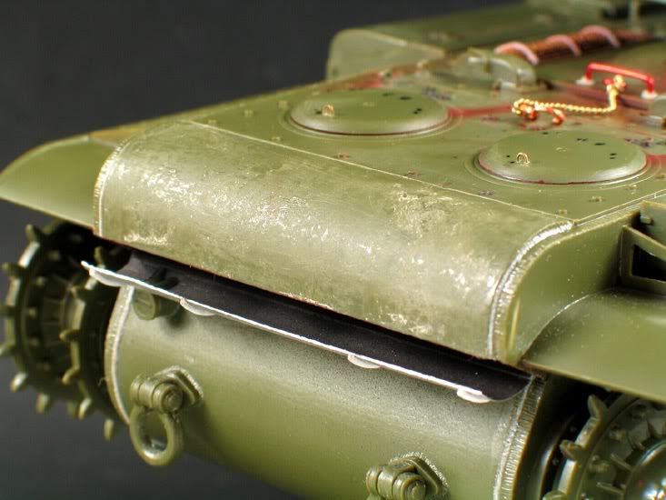

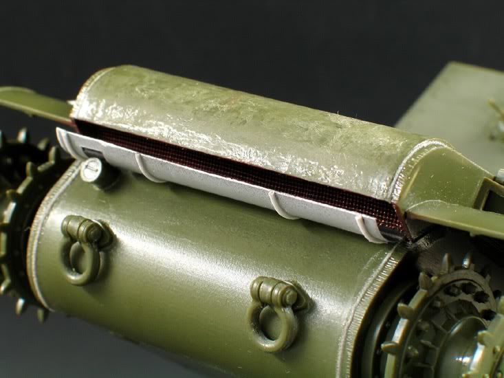

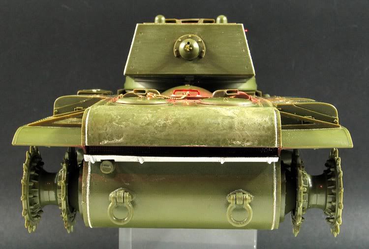

    La textura de fundición del mantelete y pieza curva trasera con pegamento líquido, cepillo de dientes viejo y lija.

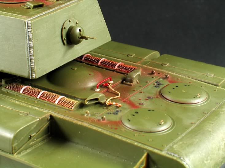

    Las rejillas (cubre motor y trasera) con rejilla de FG generica.
    La plancha deflectora de calor trasera con lamina de aluminio y Evergreen.
    Las asas con hilo de cobre.

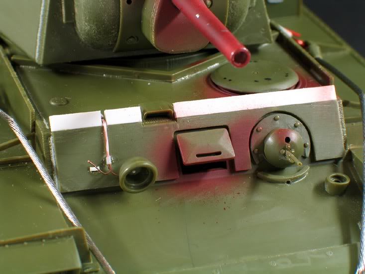

    Los cables de arrastre con cable de cambio de bicicleta (es demasiado duro pero es válido para este modelo).
    Los cables del faro y bocina (desaparecida) con hilo de cobre y funda de cable telefónico.
    El cañon es de Jordi Rubio (única mejora comprada).
    La plancha de blindaje delantero es pequeña y se "alarga" con Evergreen.
    Los tornillos de la plancha trasera se quitan, algunos, con una cuchilla y se recolocan.
    El resto putty lija, algún trocito de Evergreen, etc.

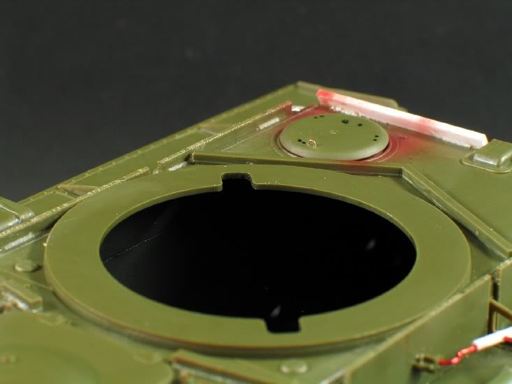

    El interior está pintado de negro mate, y las escotillas con rojo casco.
    Seguiremos informando.

      .... y fotos de los procesos iniciales de pintura :
      capa base : XF-5 Flat Green + XF-13 J.A. Green + X-22 Transparente
      primeras luces : capa base + carne X-10 + X-3 Flat Yellow + X-22 Transparente
