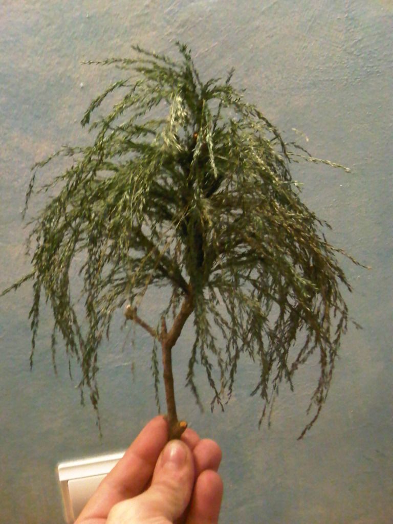

  • José Maria Collantes
    respondió
    Hola Chani.

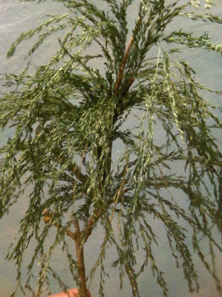

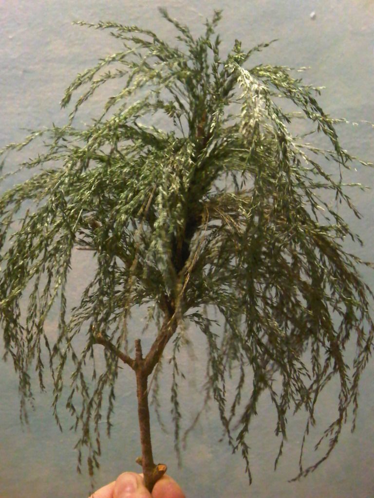

    Yo en su día me curré un Sauce para 1/35. Los materiales que utilicé fueron una ramita y unas especie de hierbas secas decorativas que venden en tiendas de flores y jardín. El proceso. la verdad, es que es muy laborioso ya que se trata de ir pegando ramita a ramita en el tronco hasta conseguir la densidad deseado y el resultado, pues bueno, ni fu ni fa. Juzga por ti mismo
    Si te interesa, creo que tengo el nombre de la planta que utilicé.
    Te pongo fotos

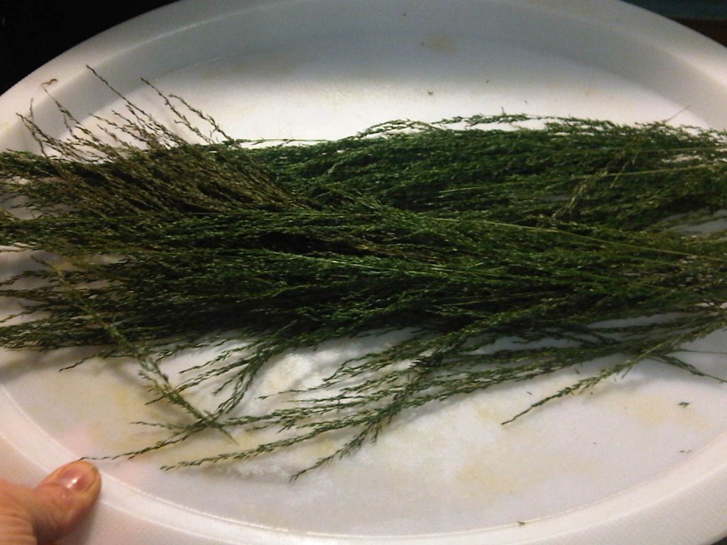

    Esta es la planta que utilicé.
