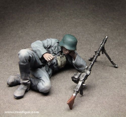

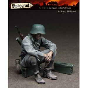

    wenas pues este es mi nuevo proyecto, representa a la division fantasma de rommel en francia,colocare a unos soldados con 2 bmw, una con y otra sin sidecar,los pondre descansando junto a un torreon medieval tipico de francia,usare estas figuras:
    este ultimo al ser de las ss le eliminare las runas del cuello por las de infanteria, y el peto lo pintare en splinter y el escenario lo hice lo mas reducido posible, lo justo para k entren las motos,soldados y torre.

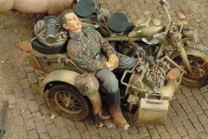

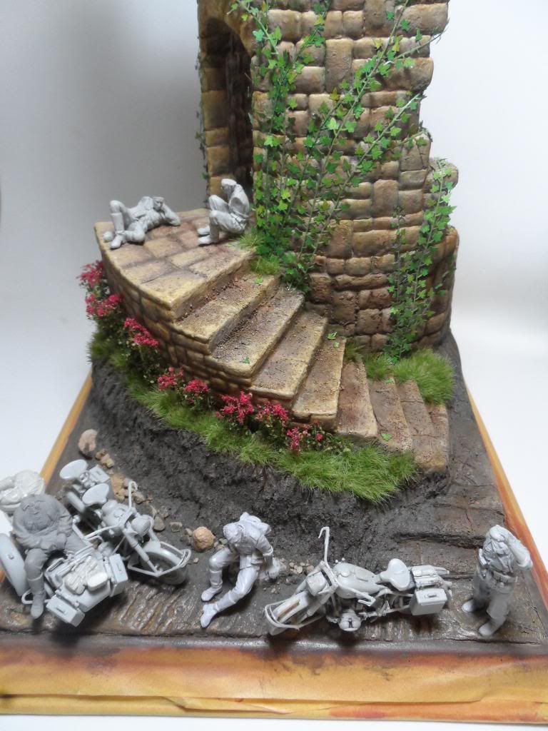

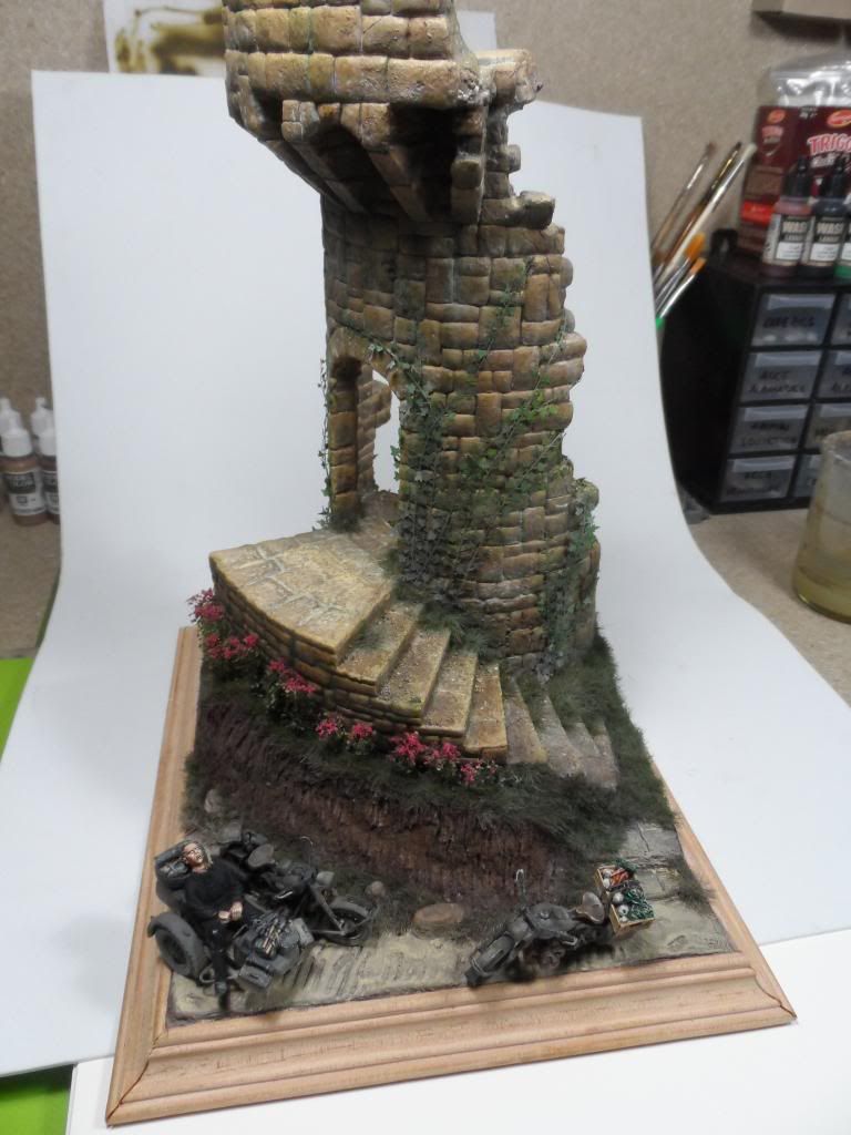

                          esta es la foto k coji de referencia...
                          de hay el pensar k la bmw se podia conducir sin sidecar.pero weno ya pensare k hacer con ese tema,lo del titulo lo cambiare para poder poner al dormilon.

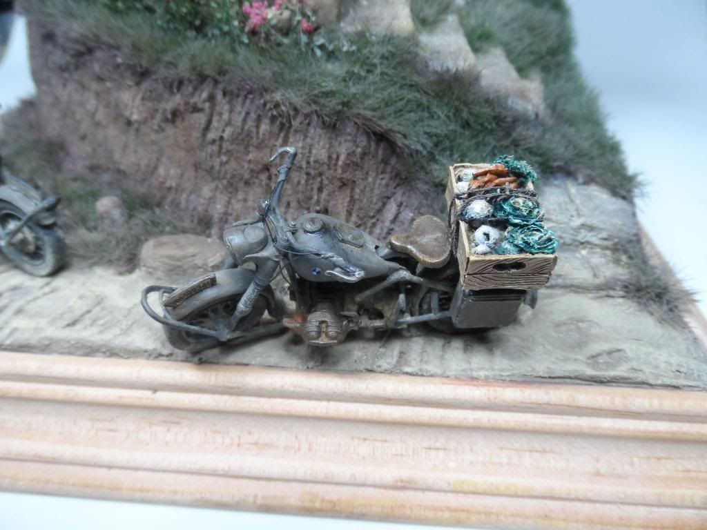

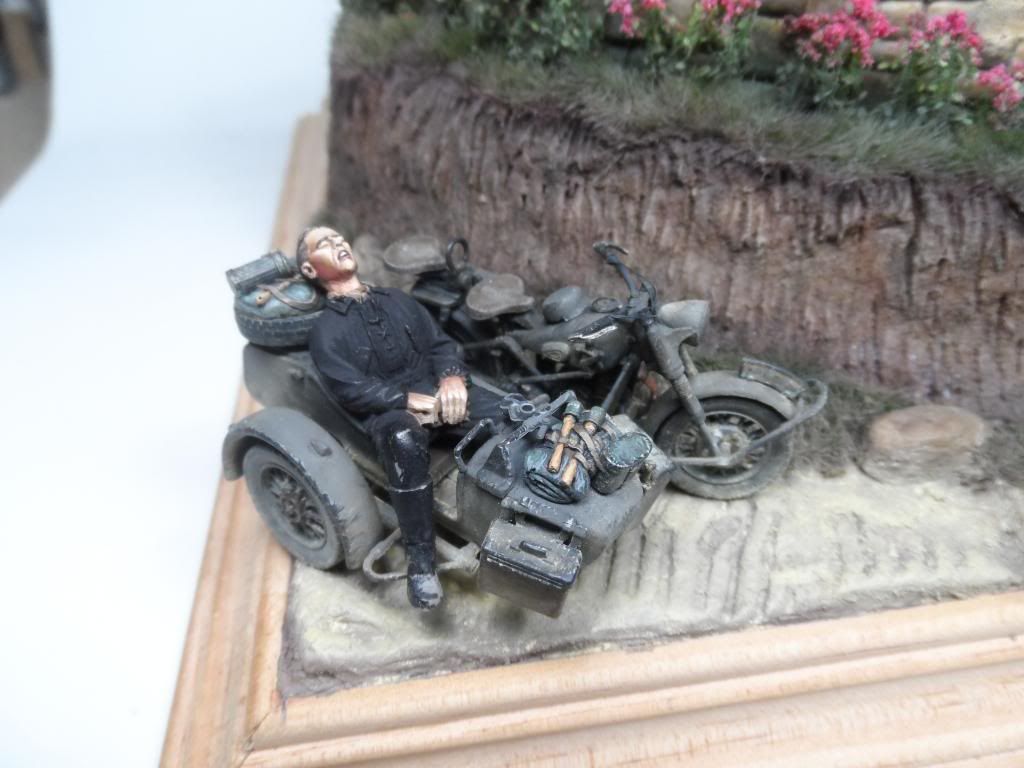

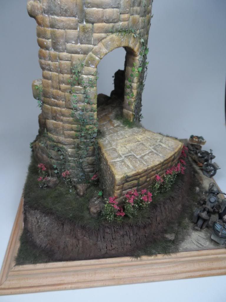

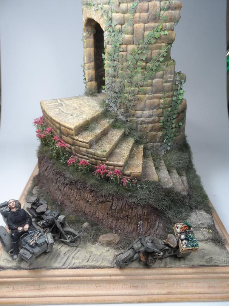

                            weno y esto es como lo llevo,como dije ya la tenia mas avanzada,motos acabadas y dormilon con la carnacion hecha.
                            weno espero k os guste.
                            saludos,kike.
                              Originalmente publicado por enrique barrientos cleries enricsiete Ver Mensaje
                              Enrique, ¿eso no es una maqueta?
                              Mira la lona
