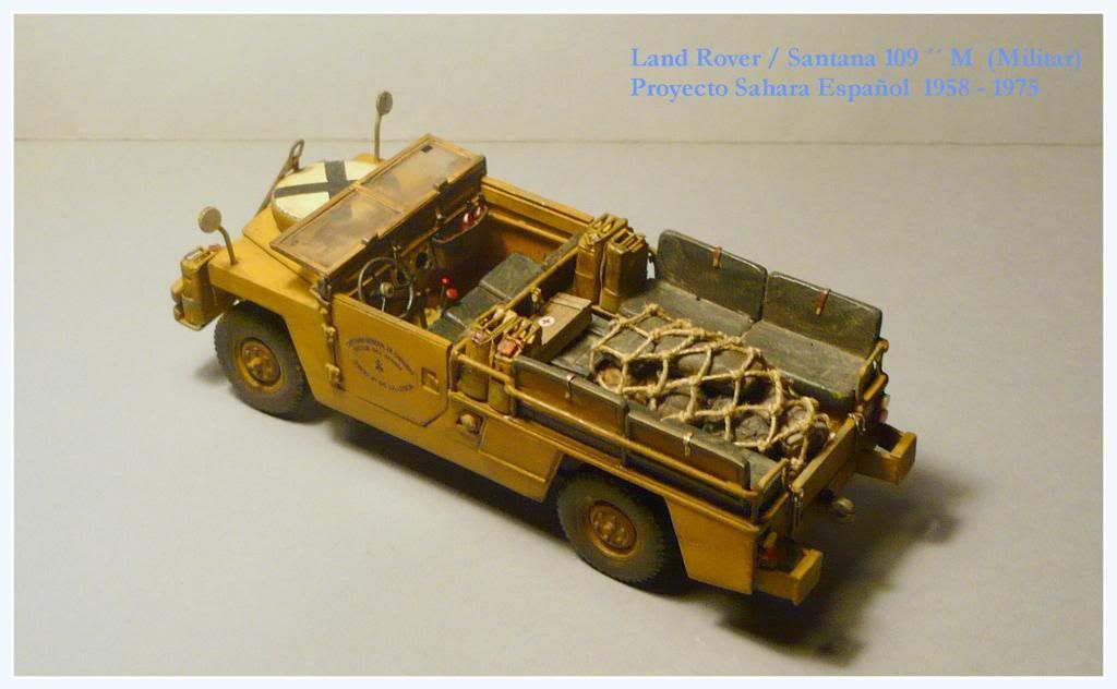

La maqueta que os presento es un Land Rover Santana 109´´ M (Militar) en su versión básica de patrulla, perteneciente al 4º Tercio Sahariano de La Legión ``Alejandro Farnesio´´, acuartelado en Villa Cisneros y es el primero de una serie de modelos de vehículos usados por el Ejército Español en nuestro antiguo territorio del Sahara… que os iré exponiendo.

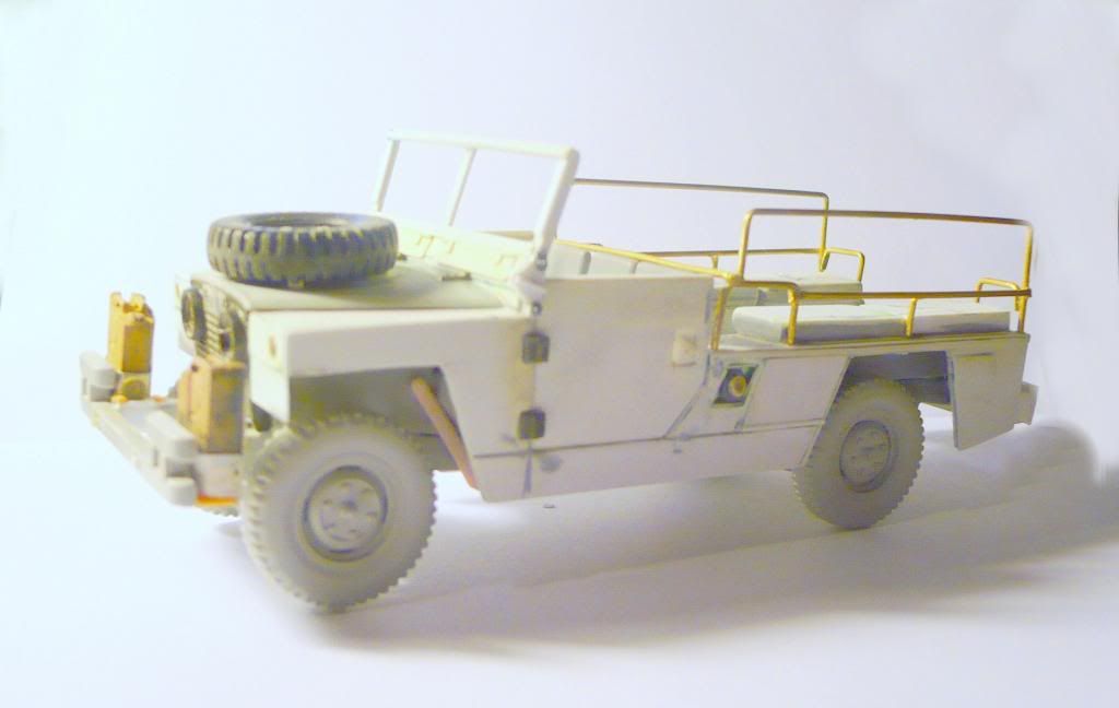

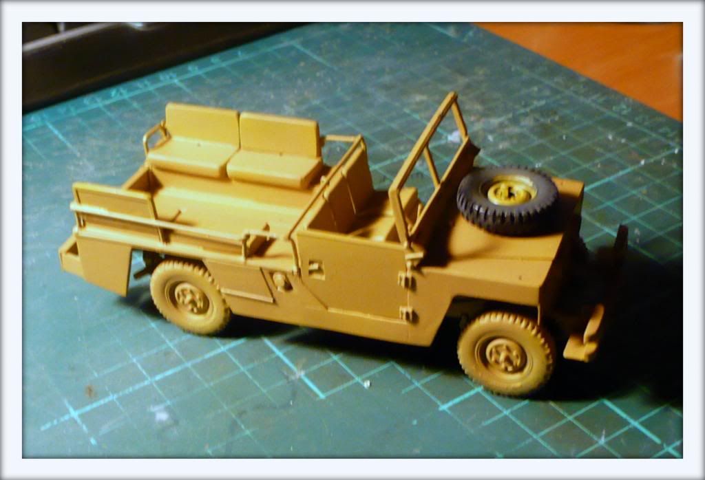

El modelo actual es un Land Rover/ Santana 109´´ M, tiene una base de ITALERI con restos de TAMIYA, y calcas artesanales, la carrocería de scratch en lamina de plasticard... y paciencia... La parte del montaje de este kit de caja es tan sencillo y conocido que no hace falta comentarlo

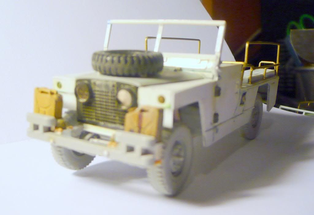

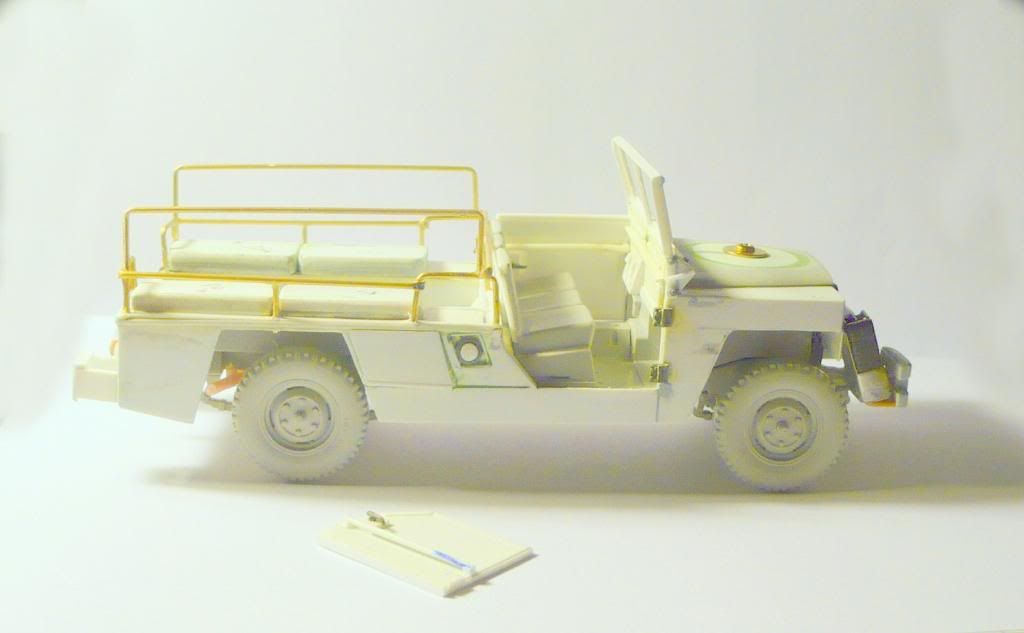

Base de ITALERI, chasis y ruedas, paragolpes y capo, frente de LR Tamiya , resto scratch, y piezas del cajón de restos, los tubos están hechos de tubo de latón , en esta primera fase tenían otra forma a la que finalmente decidí hacer.
Lo importante es hacer un lateral en papel, tipo recortable, después inviertes el proceso y tienes los dos lados en una lamina de plasticard, eso sí lo más importante es una buena documentación y consultar las fotografías que puedas, a veces presentaban variaciones dentro de la misma serie.

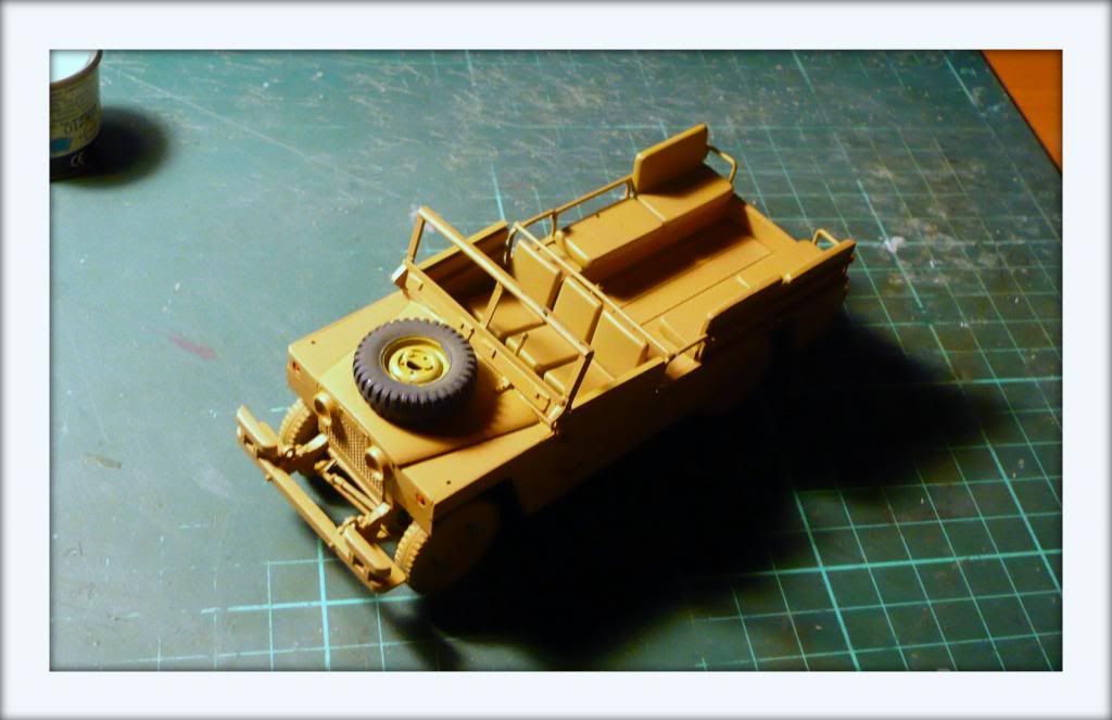

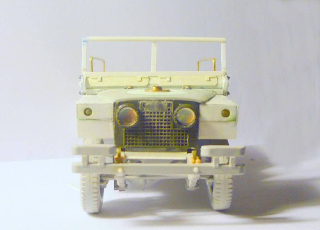

Una mano de imprimación a base de esmalte de Humboldt beige, para cubrir uniformemente el vehículo
Pintura y decoración, el famoso color M-15 y variantes, las fotografías en color de la época lo dan desde un ``amarillo canario a un color ``rosado´´, dependiendo de la luz, con las fotos disponibles he tratado de interpretar los colores… a mi buen saber, respecto a la aplicación de la pintura hago lo que puedo ``Perro viejo, no aprende mañas nuevas´´ lo he intentado pero…. ya lo iré consiguiendo.
Se le van pintando los diferentes elementos , asientos, neumáticos, interiores y añadiendo detalles, una primera mano de colores ``arena´´ de diferentes tonos hasta lograr el ( para mí) más parecido al M-15 … todavía probare diferentes elementos para la caja de carga, que desechare en el acabado final..

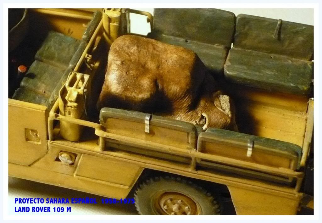

Esa especie de ``Plasta marrón´´ de la caja de carga la elimine en la parte final, los asientos reciben un tratamiento de ensuciado y `` machacado´´ propio de estos vehículos

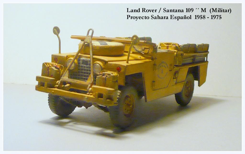

Ya está casi en la fase final , otra mano de ``colores de tizas´´ y acuarelas, solo queda a falta de rematar y calcas, pertenecerá al 4º Tercio Sahariano de La Legión
La decoración corresponde a un vehículo de transporte de fusileros del 4º Tercio Sahariano, (faltan las matriculas que todavía no están hechas ¡¡¡¡), espero haberlo conseguido, las calcas de las puertas las saque de fotografías de páginas del Sahara. A falta de barnizar y ponerle en una peana doy por terminado este modelo.

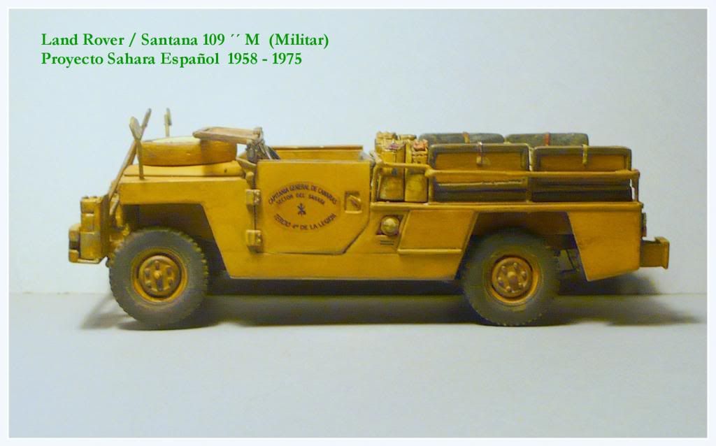

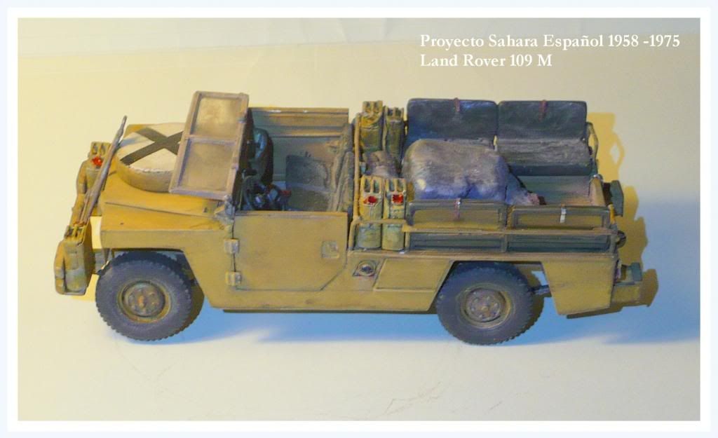

Las siguientes fotos pertenecen al modelo ya con las calcas y casi-terminado, a falta de una peana.

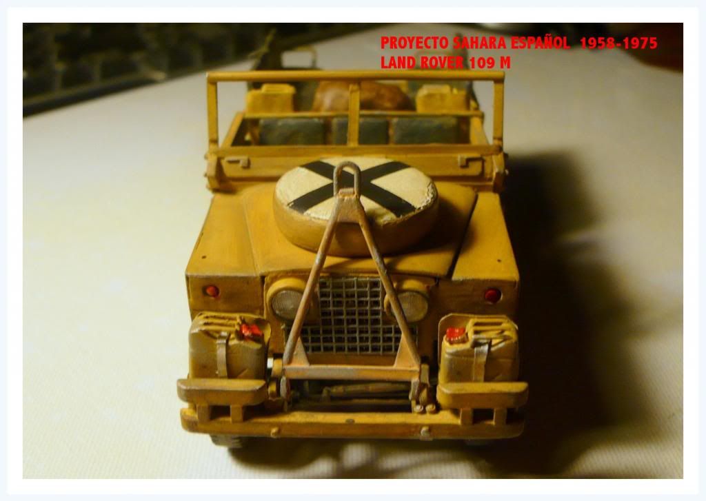

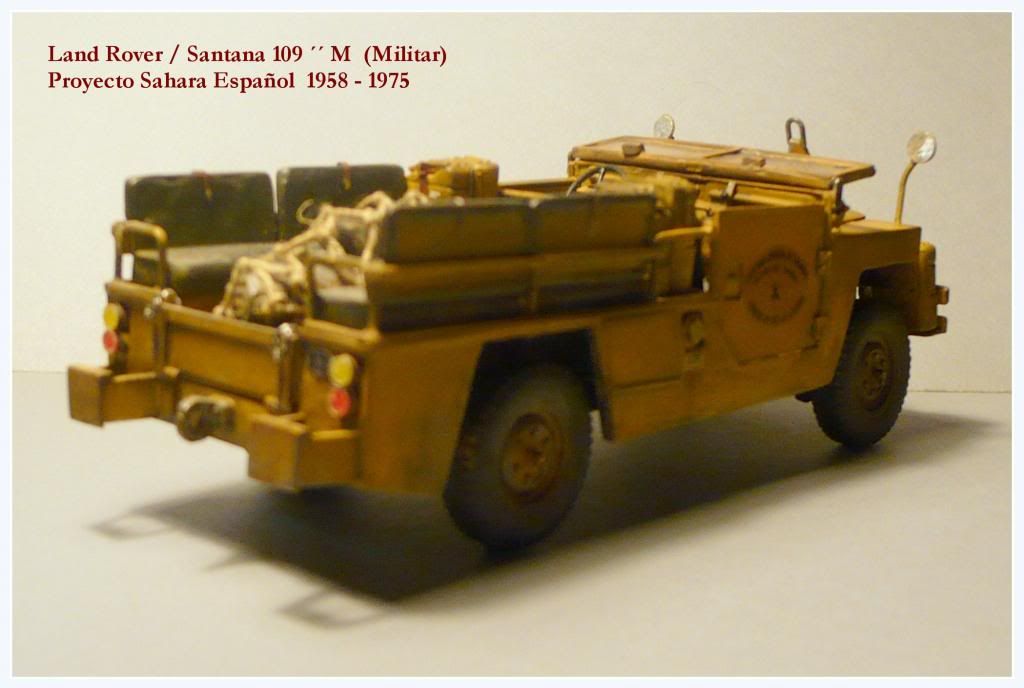

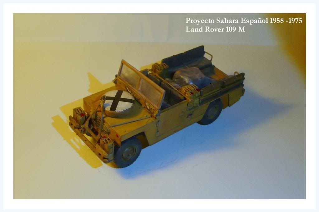

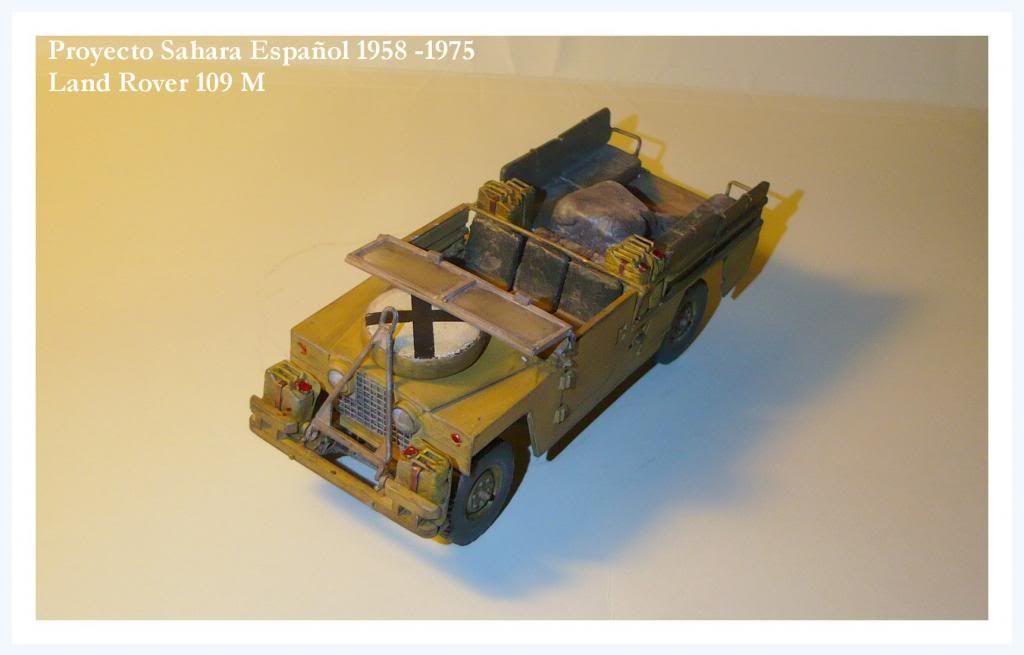

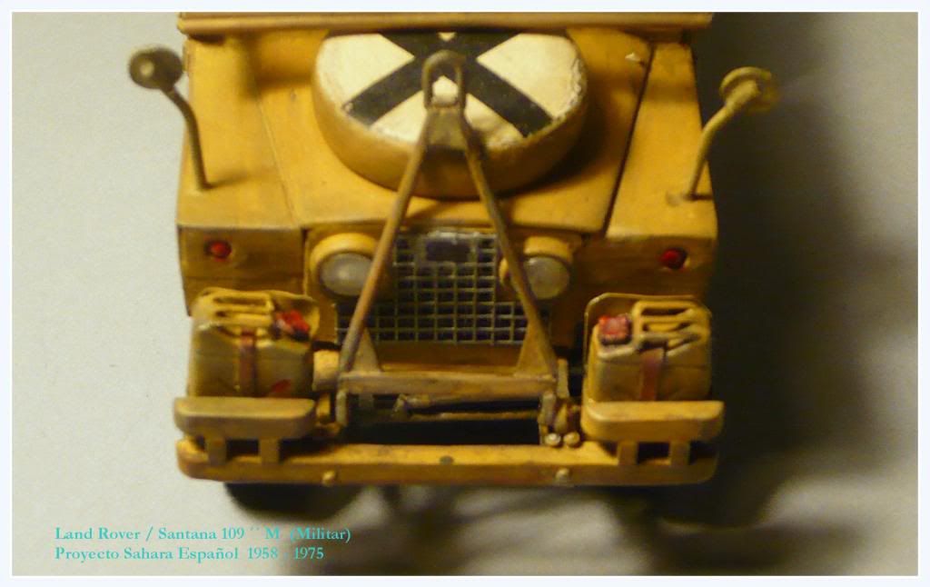

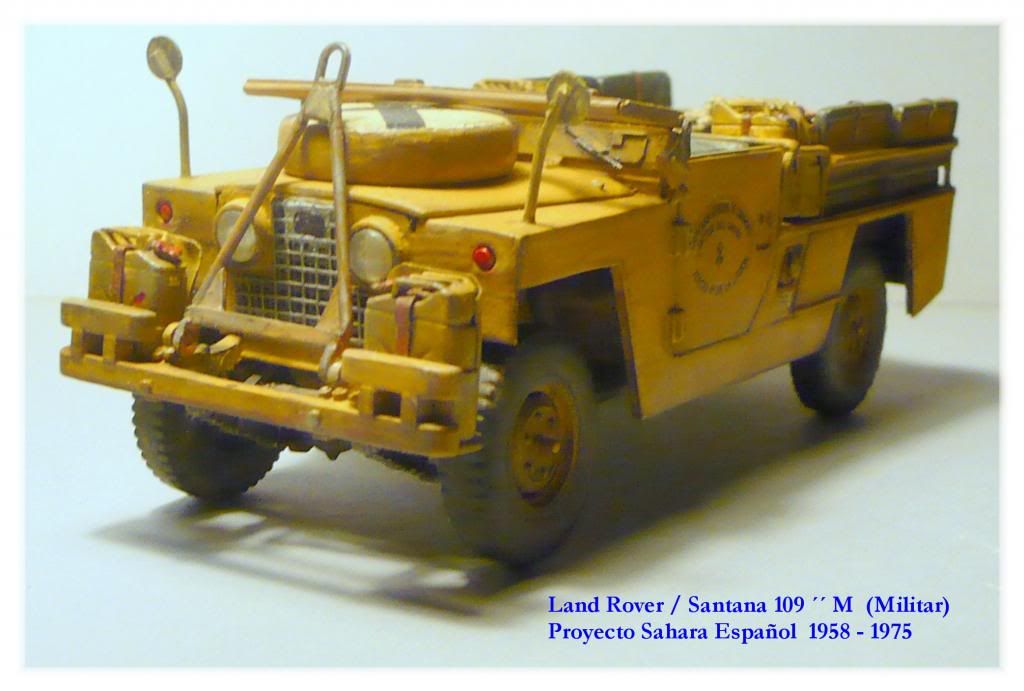

Vistas tres cuartos trasera y delantera.

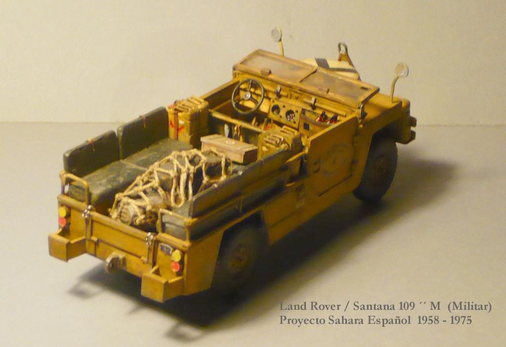

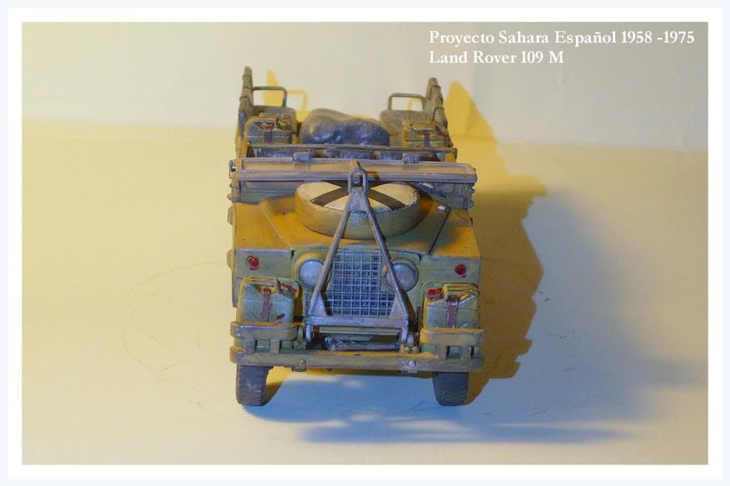

Vistas superiores del 109M , la carga envuelta en malla , también se solía colgar de los laterales.

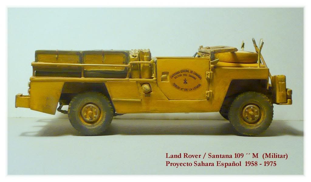

Vistas laterales , la calca la diseñe siguiendo la pauta de las que en las fotografías aparecen en estos vehículos, después unos buenos amigos me las imprimieron.

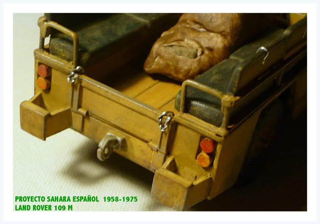

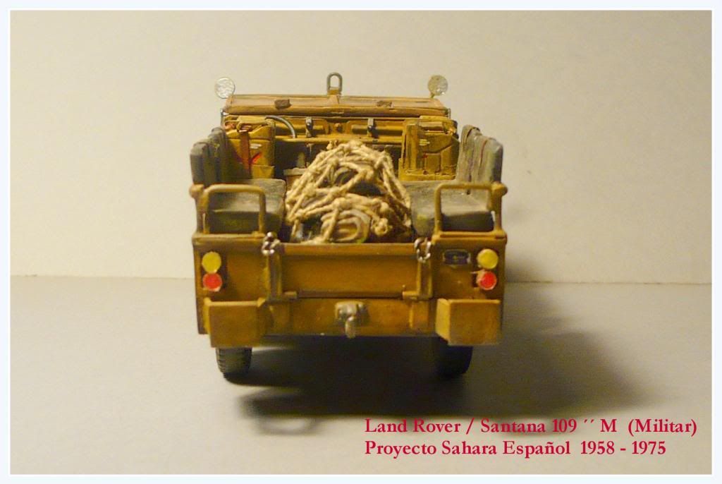

Vista trasera y delantera, las matriculas las estoy haciendo.

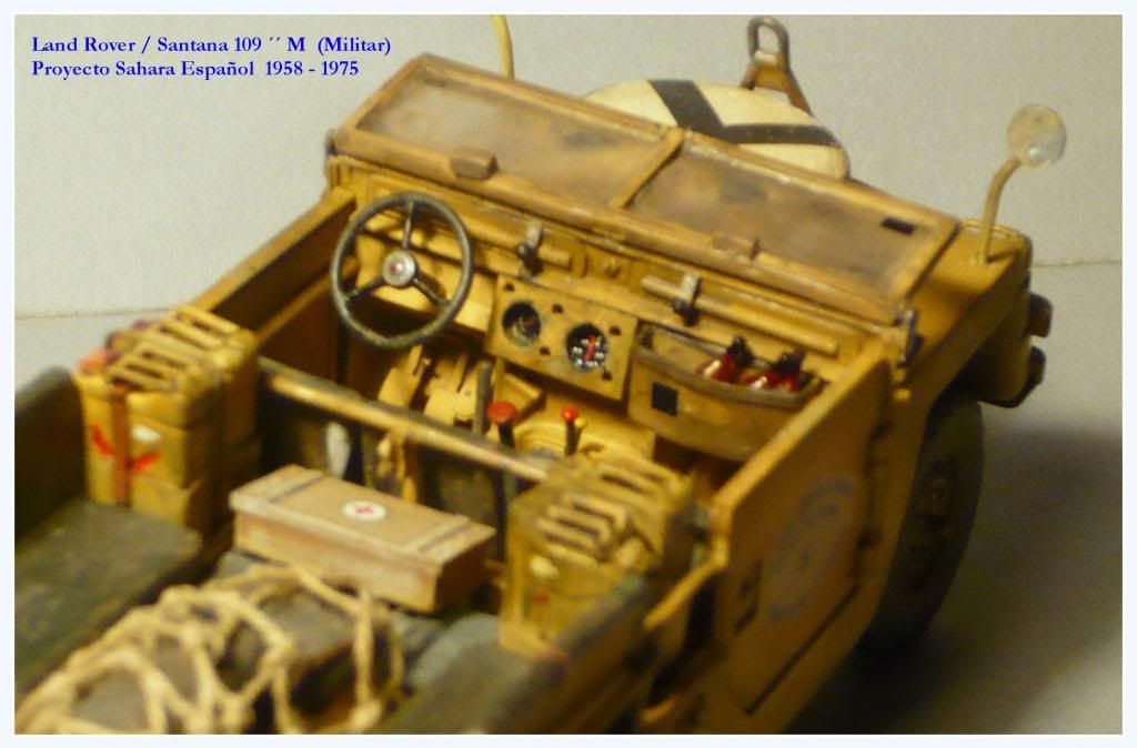

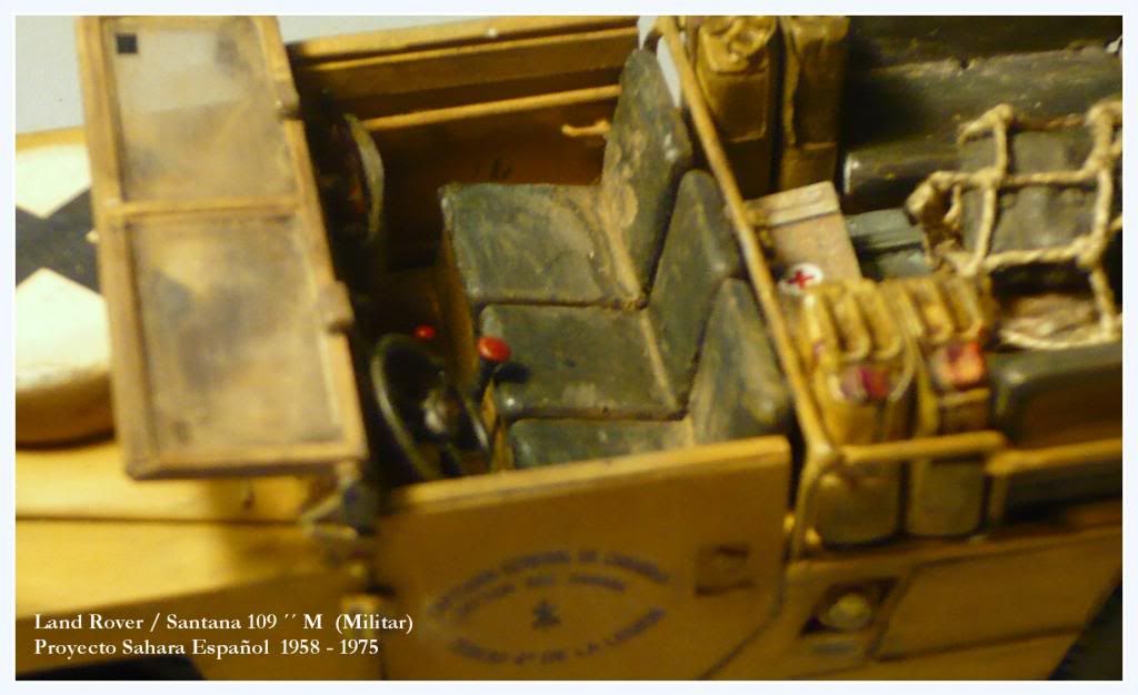

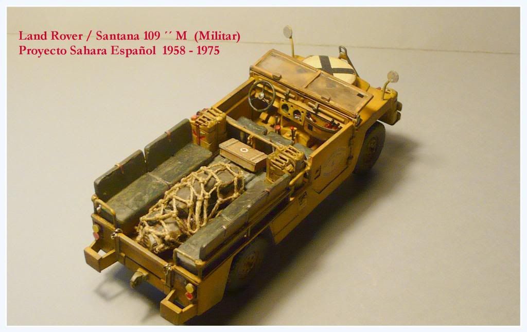

Vistas del interior del puesto de conducción. Se ven las petacas con sus soportes.
