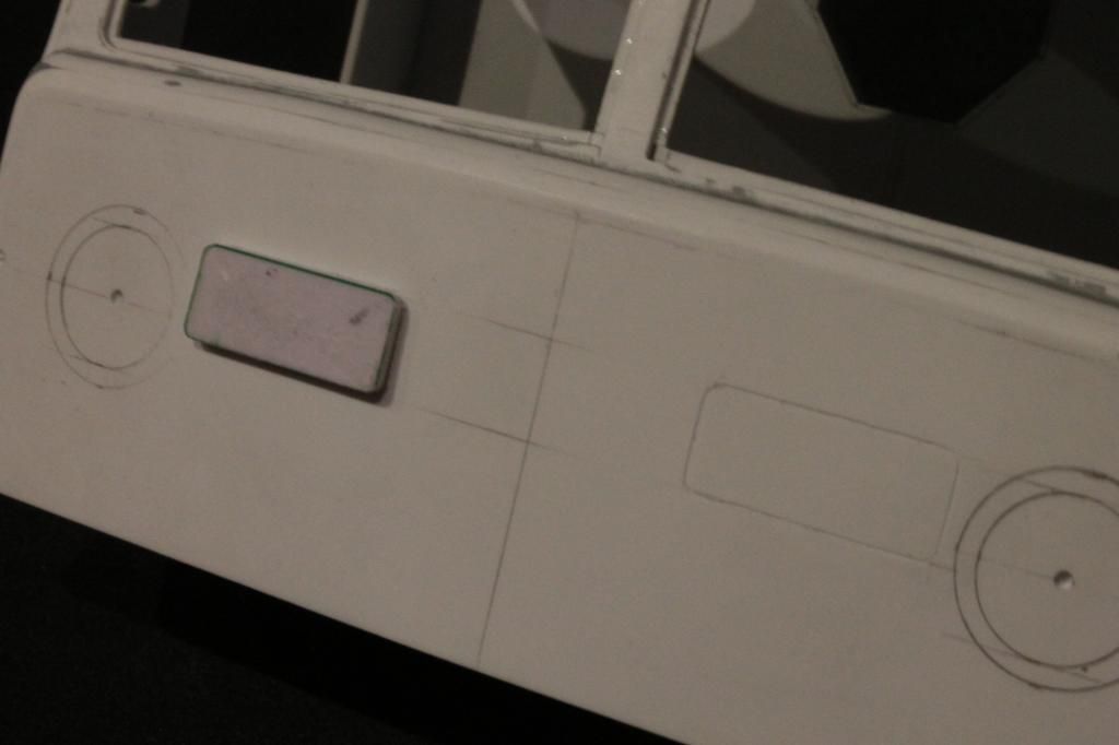

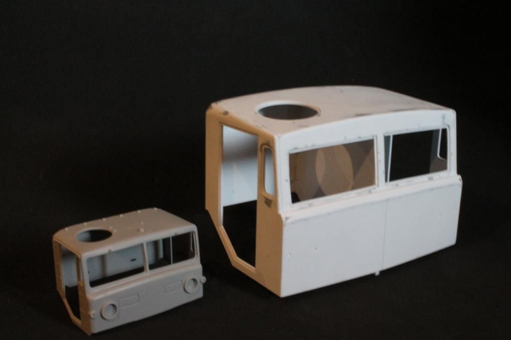

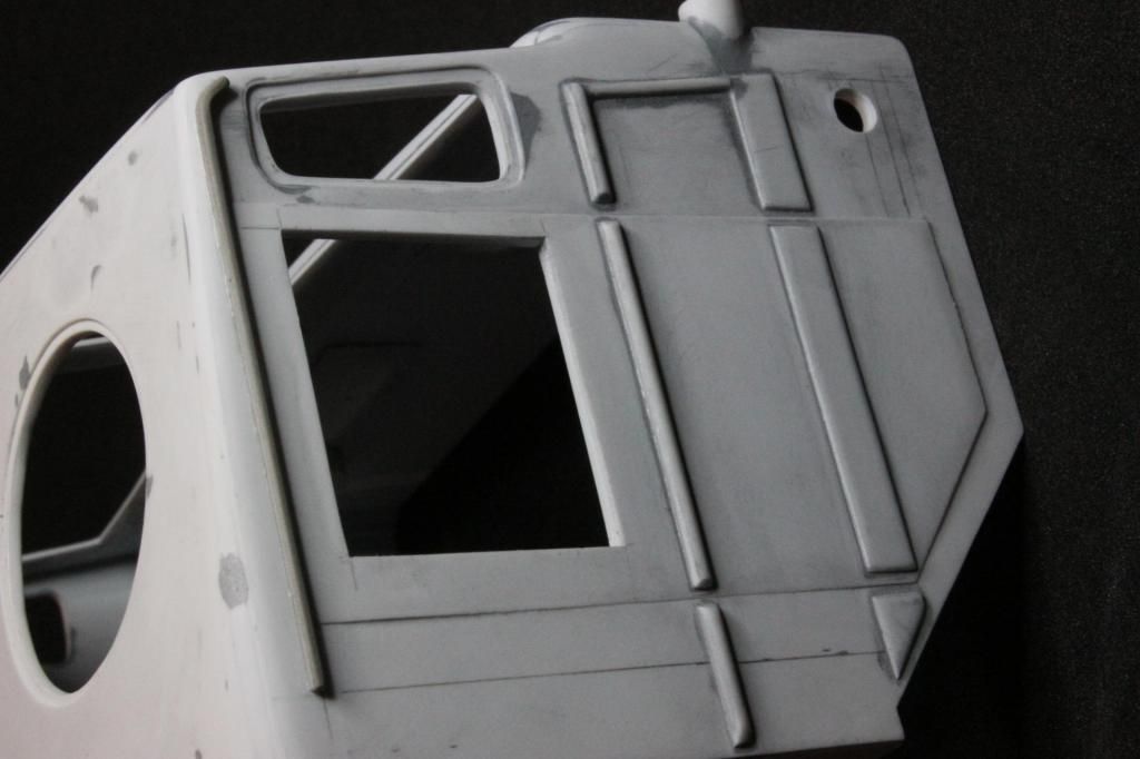

    Bueno, para ir alternando con el diorama del bosque ruso he empezado un nuevo proyecto de scratch con un año vista. El Maz 537-G tipo intermedio con el remolque a 1/16.
    Lo haría a 1/35 pero ya tenemos la maqueta de Trumpeter, por lo que no tendría gracia.
    Para empezar compré la susodicha maqueta, los dos libros de Tankograd y por Ebay el manual original de mantenimiento. Con todo esto ya se puede empezar a medir y a construir.
    He tenido que cambiar el chip respecto de la escala 1/35, ya que estamos acostumbrados a llegar aun determinado nivel de detalle. Si a 1/16 nos quedamos a ese nivel, al final la maqueta parecerá un juguete grande; por eso hay que corregir muchas de las cosas que en el kit a 1/35 vienen simplificadas. Ya os iré contando cosillas del kit que cuando ves las fotos del vehículo real no quedan demasiado bien.
    Analizado el vehículo tengo tres grandes dificultades, que si consigo sobrepasarlas lo tendré encarrilado:
    - La cabina: Difícil por sus formas redondeadas.
    - La viga principal: Difícil porque no puedo hacerla por piezas y pegarlas, ya que los radios de curvatura de las esquinas no se parecerían en nada a la realidad. Tengo que ir doblando las diferentes partes de la viga, y para eso (después de muchas pruebas) sólo me vale el PVC.
    - Las ruedas: Un reto, hacer ruedas de 10 cms de diámetro y que queden decentes a escala 1/16.

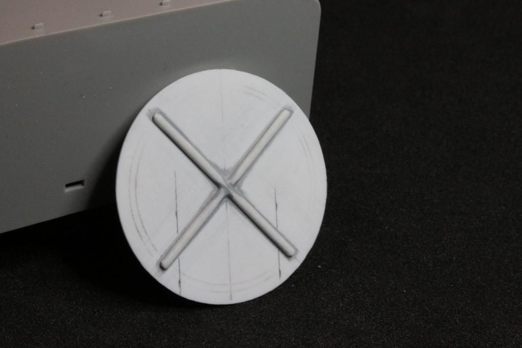

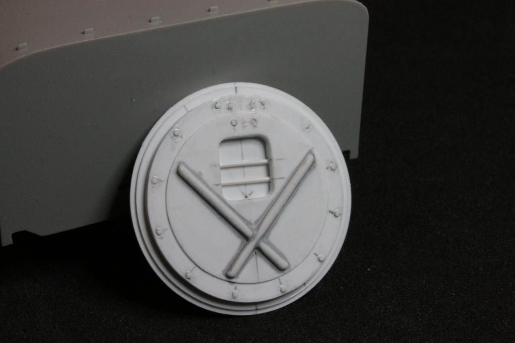

    Escotilla superior de la cabina.

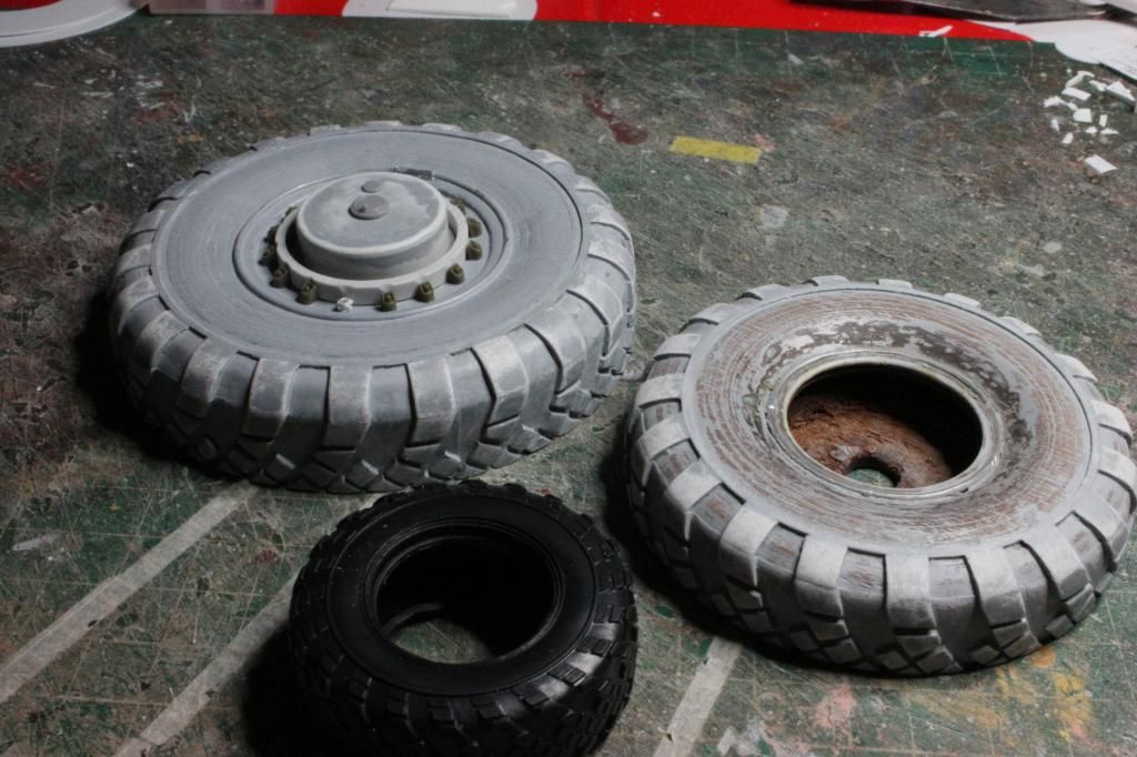

    Y una prueba para las ruedas que hice hace tiempo (esta tiene 9 cms de diámetro. Todavía es pequeña).

                Y empiezo con las ruedas... Rodajas de PVC espumado.
                En la banda de rodadura le pongo una lamina de plasticard para homogeneizar.
                El dibujo de los tacos pegado a la rueda.
                Y los tacos... la grande lleva 250 tacos, la pequeña menos. Luego quedan los tacos de los laterales...

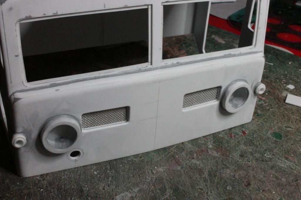

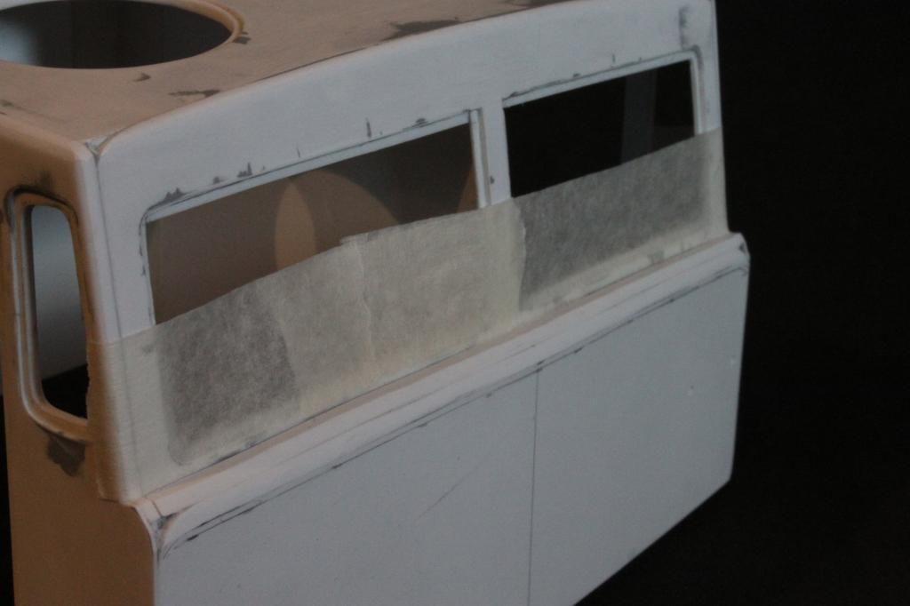

                              Para hacer las esquinas redondeadas primero hago un taladro en cada esquina del diámetro que toque para que abarque toda la curva. Después uno estos taladros con cortes rectos.
                              Si algún corte del hueco de alguna ventana o similar te sale un poco regular no problem. Pegas una tira de plasticard del más fino que haya (de una anchura mayor al espesor de la lámina a la que le has hecho el agujero) por todo el contorno, de forma perpendicular al espesor. Luego quitas el sobrante por delante y por detras, lija y..... perfecto.
                              En esta foto puedes ver que la ventana pequeña tiene esa pieza colocada y terminada con masilla.
                              Las curvas son difíciles de cortar en plasticard de 1,5 mm de espesor.
                              Espero que te ayude.
