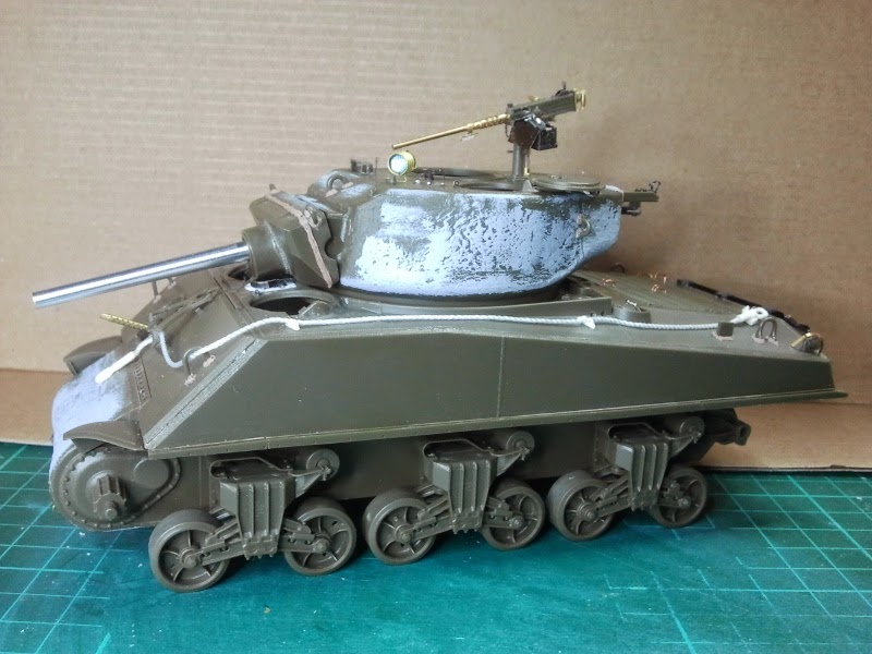

    Hola ya sé que hay varias maquetas pululando por la red basadas en esta foto pero no me he resistido a intentar emularla.
    Supongo que es debido a que está muy bien documentada y además existe una hoja de calcas de Archer para realizarla.
    La maqueta elegida es el Jumbo de ASUKA/TASCA que es una maravilla. Simuladas las soldaduras, reemplazo de cañones, mejora de la textura de la fundición, soporte de la antena, añadido el foco y poco más.
    En la foto faltan las escotillas que las voy a pintar aparte.

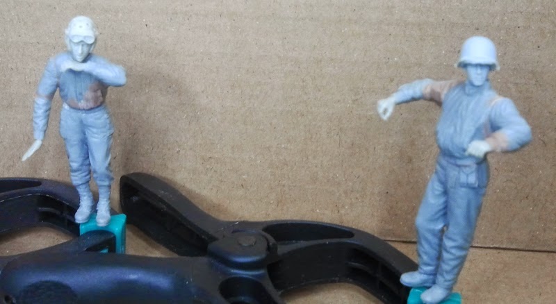

    La tripulación. Uff, tomé las tres cajas de MiniArt dedicadas a tripulaciones USA y tras montar 5 monstruos de Fankenstein ahí tenéis los resultados. Tengo que deciros que aunque las poses son atractivas, estos caballeros son unos tochos que requieren mucho cariño, cabezas de Alpine-Hornet, manos de Hornet-Historex y una ración de Magic Sculpt.

        Nacho, la suspensión como bien sabes es practicable y me gustaría representar al Jumbo un poco hundido de morro, ¿Cómo lo harías tú? ¿Con peso?

          Yo intentaría pegar los brazos de las ruedas a las protecciones de fundición, metiéndole alguna cuñita de plasicard por dentro, para fijarla en la posición deseada, quitando la "telita" esa que viene en el kit.
          Como tal cual vienen de Tasca, los brazos ya tienden a quedar muy abiertos, te será sencillo. Hasta que se seque, si será necesario que lo lastres o sujetes.
          Si le quieres dar efecto "hundido de morro", la combinación - además - de estar cuesta abajo la tienes aquí:
          Si lo quieres dejar "en llano" también se nota ese cabeceo por las 8 o 9 toneladas de más:
