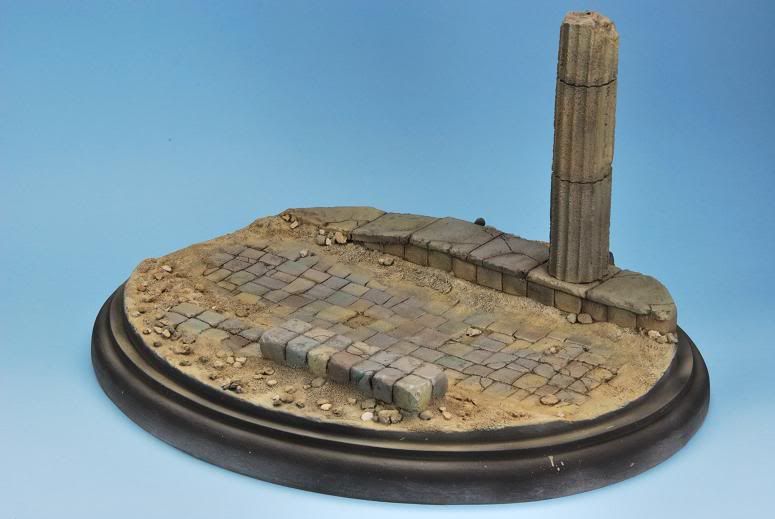

    Ós pongo unas fotos del trabajo en progreso de la excelente base de Monroe Perdu (algo tuneada) para un Sherman que hice hace ya algunos meses.
    Faltan cosillas, como algunos filtros para disminuir las diferencias de color entre algunas piezas de mampostería (sobretodo en el muro pequeño), algunos filtros de sombra en algunas zonas ... como no, unas hierbecitas, algo de pincel seco para destacar alguna zonita y ... la figura ... pintar la peana ... (vamos, que quedan cosas...)
    Espero que os guste. Cualquier comentario o sugerencia será muy bienvenido.
    Gracias por mirar

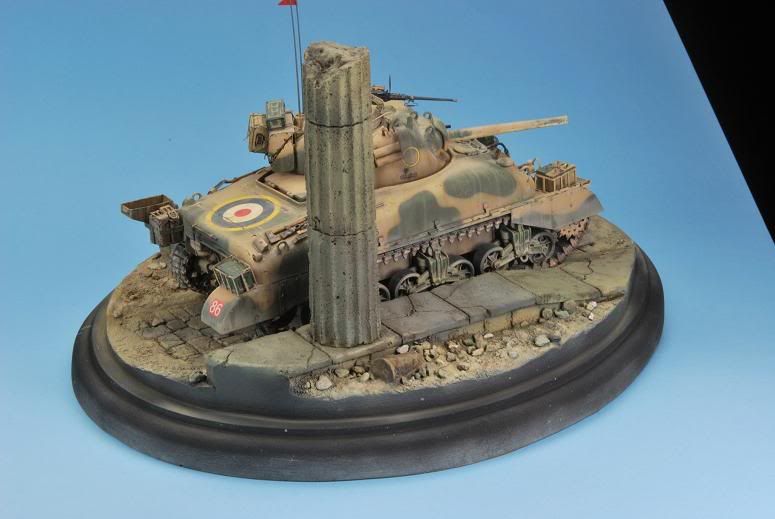

      Excelente viñeta, muy bonita y bien lograda.
      Ahora, una preguntita pero sobre el carro, ¿qué color es el de las manchas?, ¿podrías orientarme respecto a los colores del carro y si tienen equivalente en acrílicos Tamiya?.

        Solo una pregunta, para unificar o suavizar las diferencias de tonos de las piedras lo haces a base de filtros solamente?

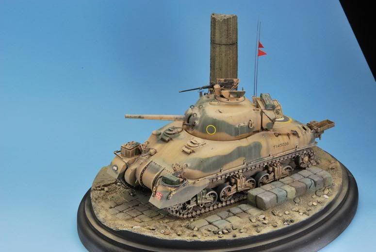

          Claudio, el color arena del Sherman es el Portland Stone. El color exacto lo tienes en el set de colores de Life Colors dedicado a los vehículos británicos en el medio oriente y áfrica. A mi me dejaron el bote de Lifecolor y lo reproduje mezclando dessert yellow, dark yellow, buff y un poco de rojo y blanco, todos de Tamiya y mezclados con Laquer Thinner
          Gustavo. ¡Un placer leerte de nuevo!! ¡¡Hace tiempo que no veo nada tuyo por aquí!!. Respondiendo a tu pregunta, la respuesta es si. Con pintura esmalte muy disuelta, vas haciendo muchos filtros de diferentes colores y en diferentes zonas para ir filtrando el color base e ir llevándolo a un color más neutro, unificado, pero con matices. Eso si, tienes que darle media docena de filtros para que sea eficaz.

            ¿José Luis diluyes acrílicos con Laquer Thinner de Tamiya? Yo entendía que era demasiado fuerte, ya que según el bote disuelve aceites (oleos, esmaltes) y hasta el putty de Tamiya (como la acetona).

                Si Eduardo, disuelvo los botes acrílicos de Tamiya con Laquer. Es más suave que el famoso Gaianotes que circula por ahí

                  Bueno, a bote pronto cuando he visto las fotos las piedras dle muro las veía muy chillonas, pero después de leer tu mensaje ya he visto que te faltan filtros, a ver como te quedan, yo le daria bastantes lavados aún para disminuir las tonalidades de las piedras y unificarlas un poco.

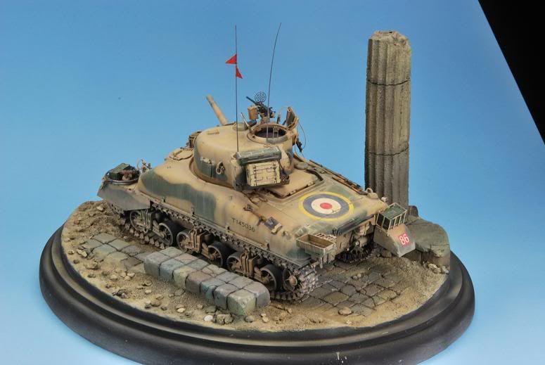

                  La viñeta esta muy chula, el sherman me gustaria verlo de más cerca porque lo veo muy chulo! :-)
                  Aso si , a la culumna podrías haberle currado una "basa" para ella, había de varios tipos:
                  La columna que tienes tu es de tipo Dórico, no tiene basa, el fuste va directamente apoyado a la base "Plinthe", es la más sencilla y la que más he visto en modelismo, sin embargo hay otras como la Jónico o Corintio. Estas ultimas tenían un capitel bastante dificil, pero en tu caso como no lo tiene, te hubiera sido más facil hacer la basa.
                  La basa del tipo Torus-Trochilus-Torus no parece muy dificil de hacer y creo que te hubiera quedado muy bien.
                  ... alomejor me complico demasiado la vida a veces! ;-)
                  un saludo!
                  Disfruta del hobby!
                    Respuesta: Una base para un Sherman
                    ¡¡Hola Xavier!!
                    Por aquí andamos ...
                    Respecto a lo que me dices de la columna, lo que he buscado es la rapidez, para que te voy a engañar.
                    La base es de Monroe Perdu
                    http://www.monroeperdu.com/pgcart.pga?product=MPD046
                    Simplemente le he añadido algo de arena, unas piedras, unas grietas en algunas rocas y
                    se acabó.
                    Como las columnas que venían eran algo raquíticas, simplemente se las cambié por una más contundente en resina. La razón de no ponerle una basa que como muy bien dices es preciso diponer, es que su tamaño se hubiera salido del plano del muro (de hecho, ahora mismo a los bordes habrá unos 3-4 mm) y me habría obligado a reconstruir toda esa zona, con lo que el "fast work" se habría convertido en un "hell´s work"
