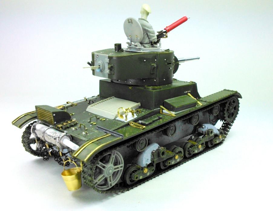

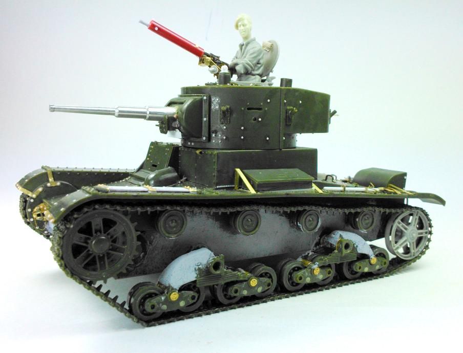

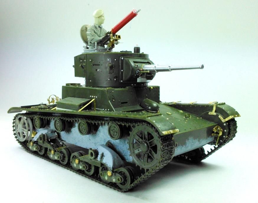

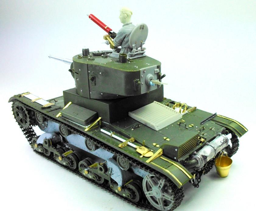

    Hola a todos.
    Vuelvo a la carga con otro T26. Esta vez ,para equilibrar,será rebelde,en concreto el "531" de la Agrupación de carros de Combate de la Legión.Este vehículo en particular me atraía mucho por ser un modelo 36-37 y por montar en el puesto antiaéreo una WZ 30 en lugar de la DT habitual.Me decidí por la maqueta de ZVEZDA porque tenía una que compré en ¡¡Bastogne!! y que pertenece a una serie limitada que trae las cadenas eslabón y tramo,lo que es de agradecer. Recopilé materiales,calcas de Bison,fotograbados de ABER para el vickers Six ton,del que se pueden aprovechar algunas cosas (aunque no los guardabarros,que son demasiado anchos) y que vereís que tienen el precio en pts.,el kit de mi amigo Juan Luis Macone para este modelo,el cañón de aluminio de J.Rubio y una figura,que no es la que llevará al final
    Enumerar todas las mejoras que hay que hacerle a la maqueta de zvezda sería excesivo y quedaría un tocho,baste decir,como ejemplo, que a la torreta hay que eliminarle casi todos los remaches y ponérselos nuevos en las posiciones correctas.Otra faena es el tubo de escape,que hay que hacerlo nuevo entero... y así mucho más.Muchas piezas de FG(soportes,del gato,soporte de eslabones de respeto..) las hice con sobrantes ,otras las trae el FG que viene en la transformación de Macone,y algunas más proceden de los de ABER.
    La ametralladora WZ30,que es una versión polaca de la Browning norteamericana, esta hecha a partir de las medidas y las fotos que tomé de la que tenemos en el Museo Militar de Sevilla.
    En fin,que os pongo unas cuantas fotos, y me preguntaís lo que queraís (si alguien tiene interés),mejor que aburriros con una lista interminable.
    Como siempre,espero que os guste,
    En el capítulo 2 hablaremos de pintura
    Un cordial saludo
