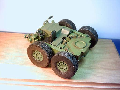

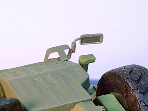

    Muy buenas a todos:
    Aunque despacio sigo con mi APU y aquí os coloco el último avance
    Ya le he colocado las Tapas de Motor e Hidráulico, los protectores de los faros, los espejo retrovisores, el volante...
    Espero que guste y coloco el enlace del blog donde se puede ver el proceso desde el principio
    http://escala135.blogspot.com
    Un saludo desde el Norte de África.
