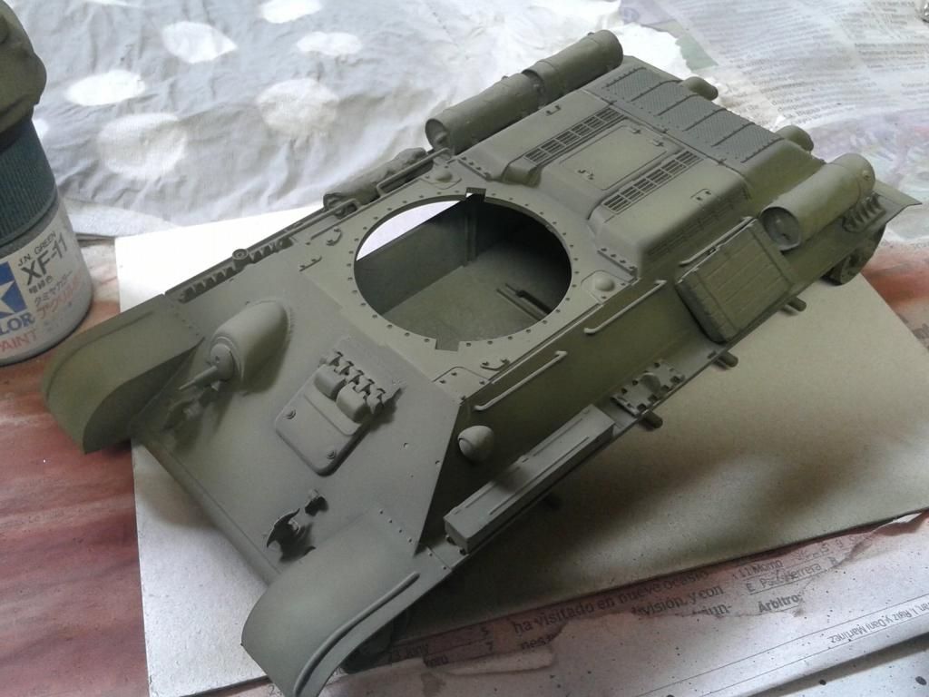

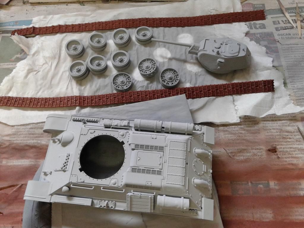

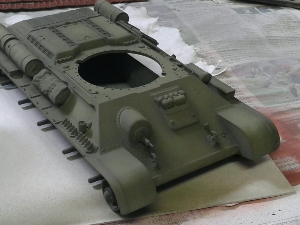

    Os dejo unas fotos de un T34. De momento he acabado el panelado. Bajo mi inexperto punto de vista creo que no está muy mal, pero me vendría bien algún consejo antes de continuar. Por otra parte no se si acabarlo de verde o de blanco.
    Lo veo bastante bien, pero es una lástima que, después de ponerle las orugas de Friulmodel, no le hayas cambiado la rejilla de ventilación por una en fotograbado (y eso te lo dice alguien que "odia" los fotograbados); otro detalle que tendría en cuenta son los huecos de las asas en el frontal del casco (creo que deberías enmasillarlos, o pegarle las asas para que no se vean).
    Por lo demás, creo que tienes mano con el aerógrafo. El T-34 (y más esa versión) es un carro que queda bonito de cualquier forma: verde, blanco o camuflado. Ánimo con él.
      Sobre los huecos para las asas frontales, mejor pégaselas, pues los carros de la factoria 112 las llevaban.
      Te ha quedado algún resto de pegamento en la base del cañón, y si quieres mejorar un poco la maqueta añade correas o alambres que sujeten la caja, la lona y las uñas para hielo, colocando estas últimas junto a las pequeñas asas que hay sobre los guardabarros

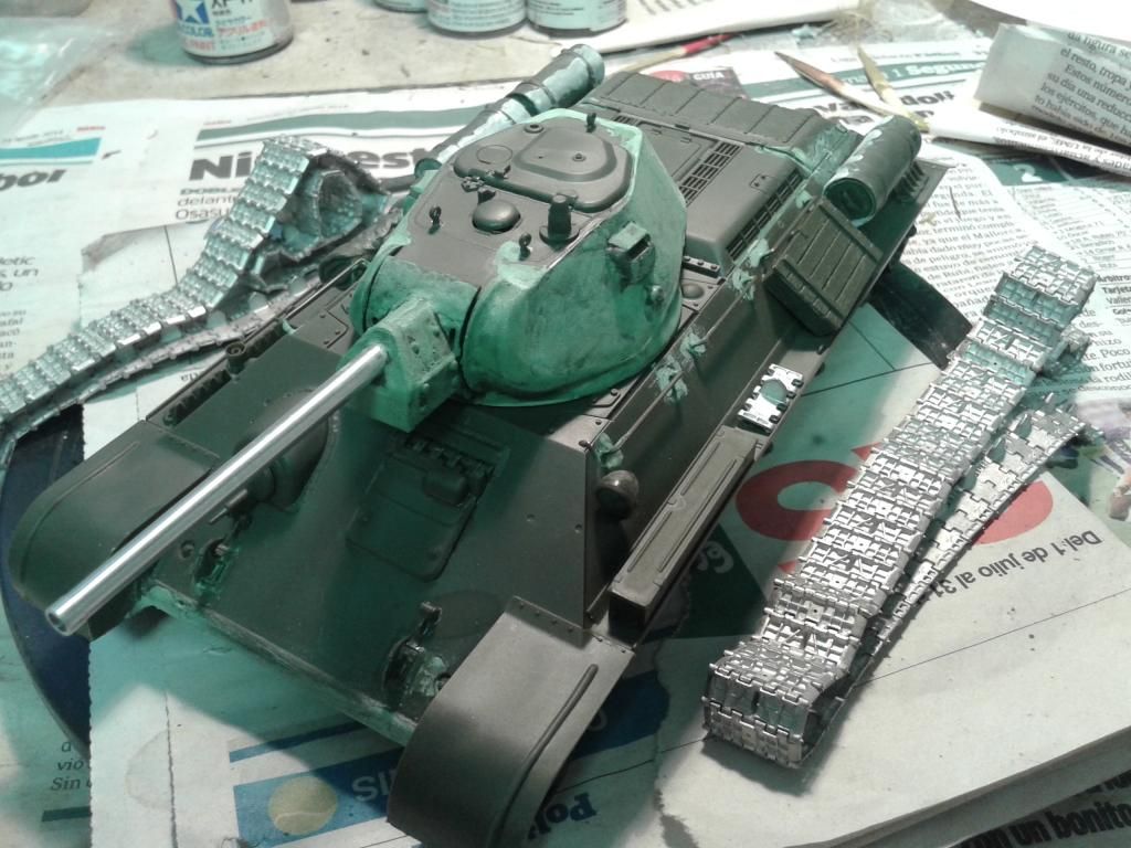

                    Os dejo unas foto continuando el proceso ya que mi intención es dar un "encalado", pero no estoy seguro si es suficiente o no. Me podéis indicar como puedo proceder?
                      Con encalado quieres decir camuflaje invernar deteriorado?parcial o como? si quieres muy degradado técnica de la laca.
                        Estaba pensando en algo muy sutil, que se vea ligeramente el blanco y que no haya mucho contraste
                          https://fbcdn-sphotos-g-a.akamaihd.n...3e673dca48d7d3
                            Algo así?
                            http://dieselwerk.blogspot.com.es/20...ish-steel.html
                            Dividí el trabajo en tres zonas: torre, mitad delantera y mitad trasera de la barcaza. Así controlaba todo el proceso completo (laca, pintura y limpieza) por cada zona independiente del resto, sin prisas ni agobios de que la pintura se asiente demasiado. Utilicé laca aplicada con aerógrafo, y luego blanco de Tamiya bien diluído, más algún retoquecuillo con Vallejo a pincel muy diluído también.
