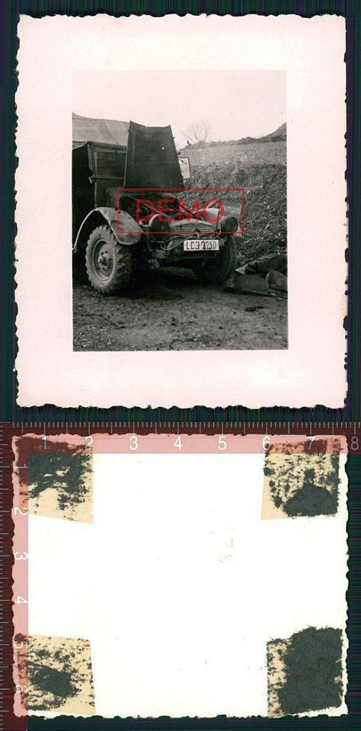

                            Fotos
                            La mayor parte son de eBay
                              Muchas gracias Guillem!!
