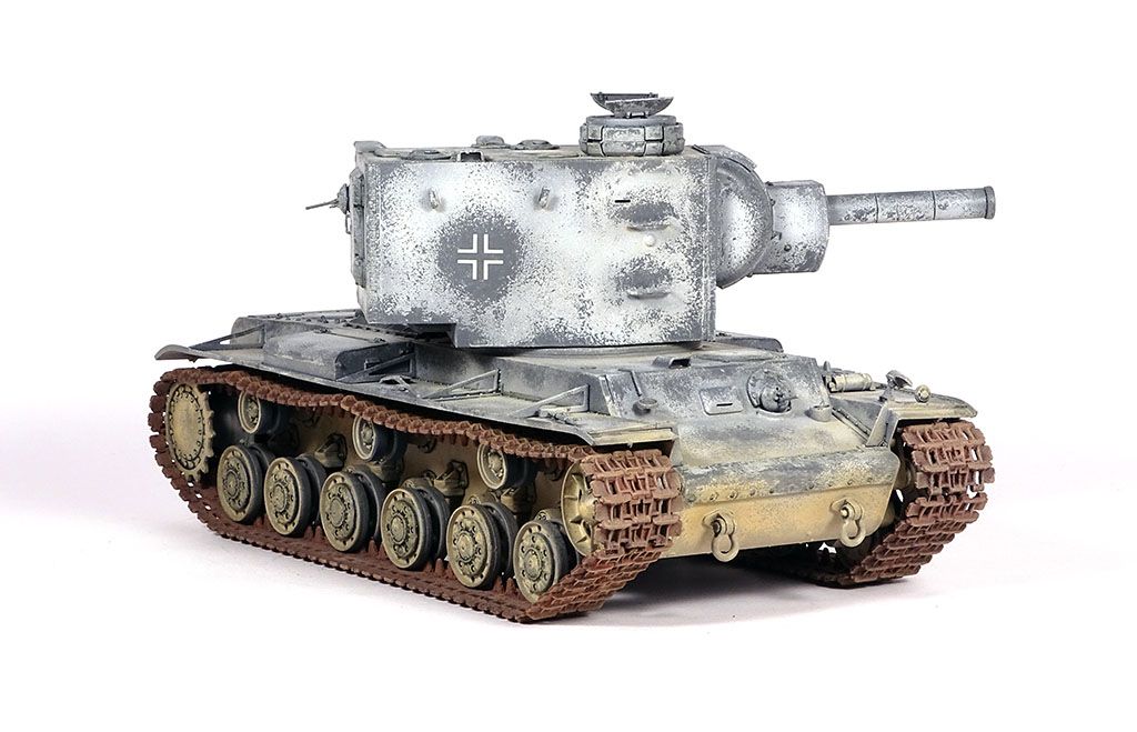

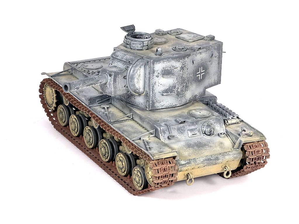

    Hola amigos:
    Aquí os pongo algunas fotos de una de las maquetas que estoy perpetrando en estos momentos. Es el KV-II invernal al que ya le he hecho las primeras etapas de pintura y está listo para el ensuciado.
    Como siempre cualquier comentario, crítica, consejo, sugerencia, etc. es bien recibido.
    Fran.

        Pues creo que es una magnífica base para empezar.
          Si representa un vehiculo operativo, no te olvides del desgaste de la oruga donde roza con el suelo, la tractora y los rodillos. Parece que le falta la luz de convoy trasera.

                Muchas gracias por el voto de confianza.
                Este carro ha sido un poco conejillo de indias. En él he ensayado varias cosas que no había hecho antes, como: usar sprays para el color base, la técnica de la laca para el color blanco deteriorado o el aspecto oxidado de las cadenas. Pero creo que se merece que la termine aunque no esté muy allá.
                Conforme le vaya haciendo cosas iré añadiendo fotos.
                Fran.
                Gracias Gillem. Yo prefiero hacer todo eso que me recomiendas casi al final del proceso. Es un poco manía mía.

                  Muy chulos los desgastes del blanco.
                  A ver como queda una vez acabado .
                    Muy chulo y todo muy bien definido. A la espera de ver ese ensuciado!
                      Hola Francisco, una preguntilla: En la cruz alemana de la torre, ¿cómo la has enmascarado para aplicar luego la laca?
                      Yo pensaba enmascarar las calcas con bluetac o similar, pero me gusta mas cómo te han quedado a ti los bordes.
                          Hola Carlos, pues yo pinté la mancha blanca a mano alzada, procurando dejar el círculo sin pintar, y luego a la hora de hacer el "desconchado" de la pintura blanca insistí más en los bordes de la zona donde va la calca para dar ese aspecto.
                          Antes de hacerlo así, ensayé en la "panza" del carro (que no se iba a ver) con blue-tac, pero como tu dices no me gustó mucho y por eso probé de esta otra forma.
