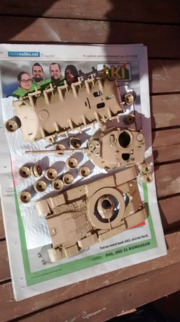

    Después del baño de sosa caustica, ha quedado esto:
    Una vez despintado, he tenido que limpiar bien todas las piezas puesto que, en su momento, no limpié demasiado bien las rebabas e incluso comprobé horrorizado como había utilizado masilla de pintor en lugar de putty para sellar las uniones !!!

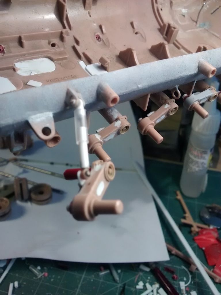

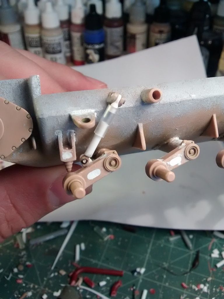

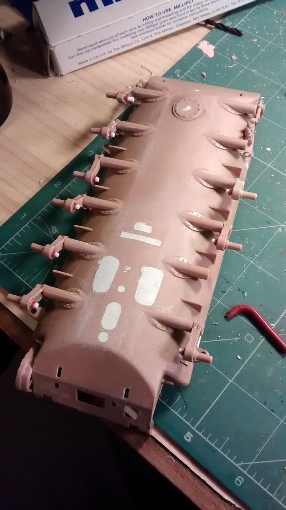

    Tuve que arreglar casi todos los ejes de las ruedas que se rompieron durante el despintado, pero así aproveché para hacerlos móbiles y poder adaptarlos al terreno, después tapé los agujeros de la parte interior del casco, y texturicé parte de la suprefície y laterales
    También sustituí los infectos amortiguadores del kit por otros a scratch, también mobiles, hicé algunos cordones de soldadura y detales varios:

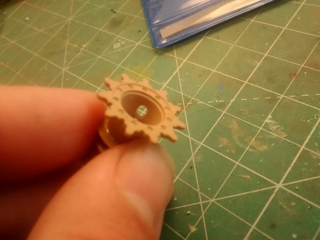

    También agujereé las tractoras como me dijo mi amigo Santiago:

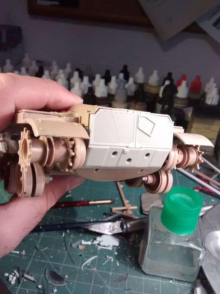

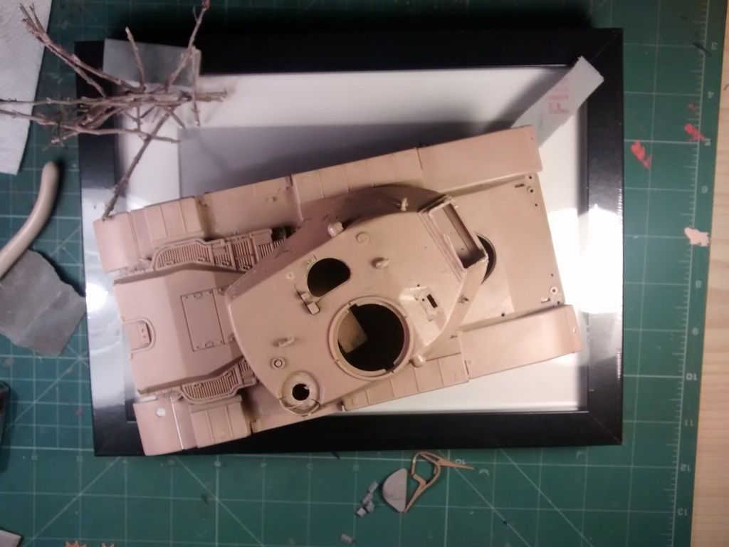

    Acto seguido monté las ruedas, y eliminé todos los detalles de la parte superior del casco, para sustituirlos por los de Legend. Con todo prové la manera de ponerlo en la peana, antes de fijar la posición de los ejes:

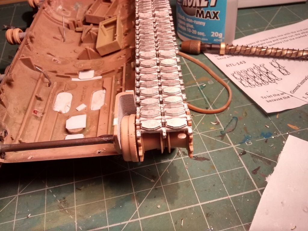

    Y ahora estoy liado limpiando resina y con las cadenas de Friul...

          No me lo pierdo!!!! ánimo, lo de los amortiguadores con permiso te lo copio.

                    Esa pieza de resina para la trasera del casco es incorrecta. Debería ser totalmente plana, sin esos rebajes.
                    Este es un M60A1 de la 3 división acorazada, 3 regimiento, 64 batallón, compañía "A", 2 pelotón, 3 carro dentro del pelotón. Ojo al camuflaje MASSTER y a la placa del fabricante junto al registro izquierdo, a la izquierda del gancho de remolque. Y ojo al número de serie junto al gancho de arrastre izquierdo y los que están en la placa de fijación del gancho de remolque.

                        -Gracias por fijarte en el detalle Fran, se me había pasado totalmente por alto, tanto los rebajes como el número de serie. En cuanto tenga la oportunidad lo cotejaré con más fotos y lo modifico!! Por cierto, creo que ya te lo comenté, pero tu post es brutal!!

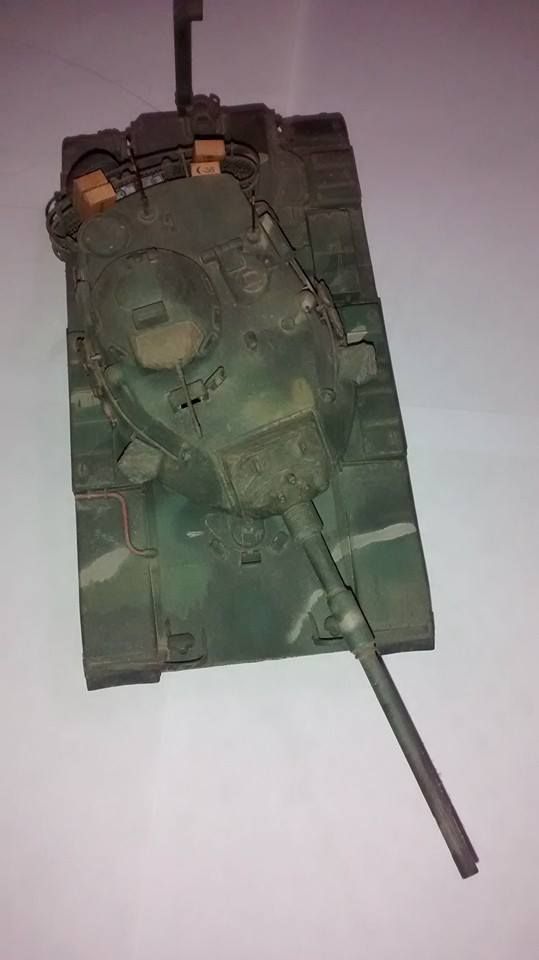

                          Muy buena elección tanto en el modelo como en el esquema de camuflaje...
                            De momento, el detallado se sale... Como acabo de estar con M88 veo que con el tren de rodaje estas haciendo un buen detallado, me encanta la idea para adaptarlo al terreno. El modelo de referencia es precioso, no me extraña que lo tuvieras ahí como una espinita.... jeje
                              por si inspira aun mas
