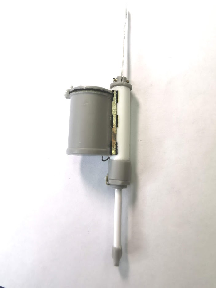

    Continúo con el estabilizador del cañón. Esta pieza lleva bastante trabajillo, porque en la maqueta viene bastante simplificada. Termina en un fleje que conecta con el cañón. Le he dejado un sobrelargo para luego poder adaptarlo.
