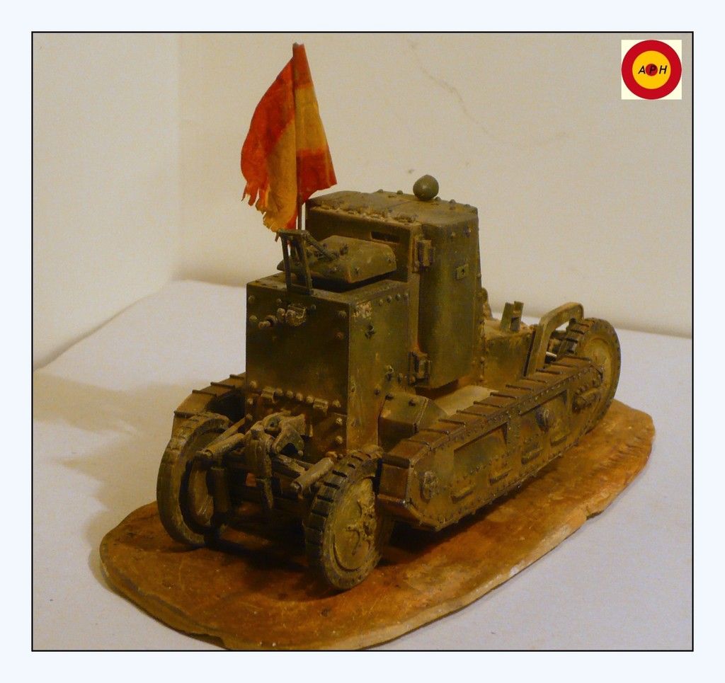

    Quiero presentaros un vehículo, posiblemente poco conocido por algunos de los aficionados a los carros de combate ``ibéricos´´, que ``sirvió´´ en el Ejercito Español en 1.923 durante la Guerra de África, se trata de la Chenillette Saint Chamond M-1.921.

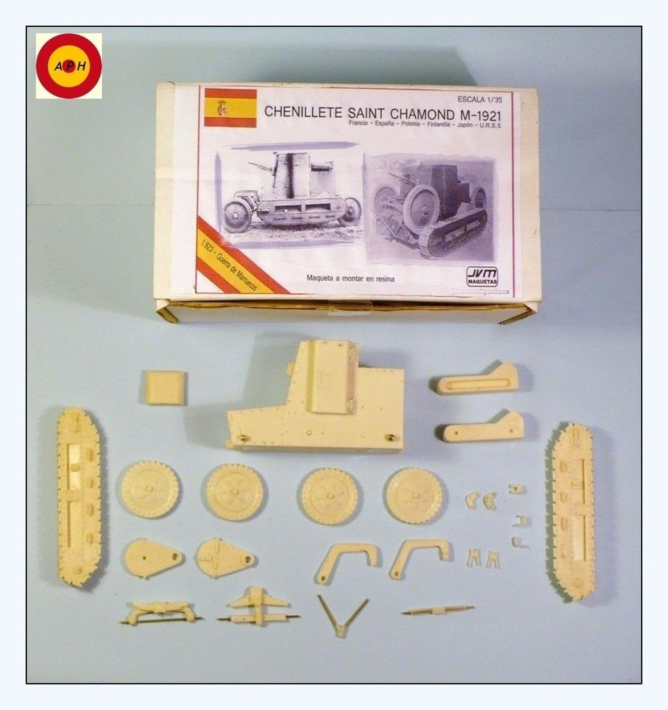

    Los modelos son una resina de JVM, a escala 1/35, maqueta de un montaje muy sencillo y con la posibilidad de poderse montar en sus dos opciones de propulsión híbrida sobre cadenas y ruedas.

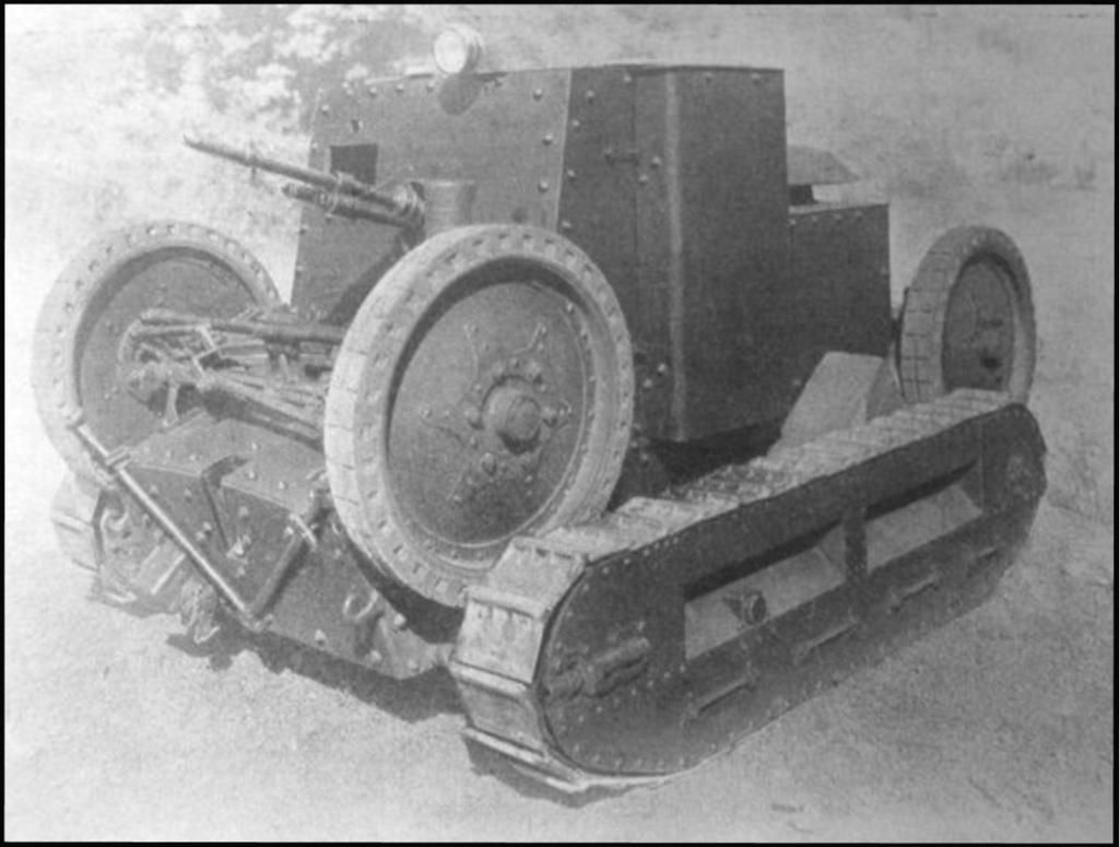

    En 1924 son enviados a la Península, al Polígono de Experiencias de Carabanchel, siendo posible su utilización como tractores de arrastre dentro del cuartel, llegando a sobrevivir de esta manera alguna de ellas, hasta los inicios de la Guerra Civil, al caer el Polígono en manos del Bando Nacional… hay una fotografía de los restos de una de ellas con varios oficiales posando encima de sus cadenas, perdiéndose cualquier pista posterior.

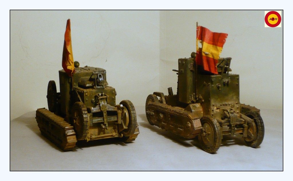

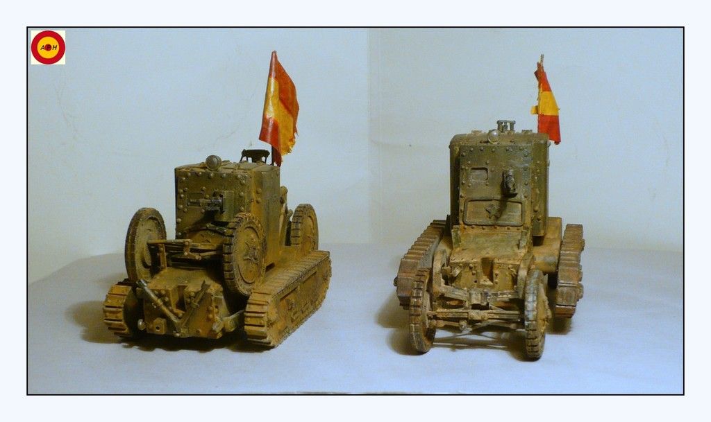

    Resina de buena calidad a escala 1/35, y de ejecución correcta, pocas piezas (24) y de fácil montaje, si eres ``manitas´´ o te gusta complicarte la vida puedes realizar algunas mejoras o montarla sencillamente como viene, la posibilidad de marcha tanto sobre ruedas como con las cadenas, me planteo el problema de cual hacer, la solución fue fácil al enviarme el buen amigo y compañero de Panzernet Juan Pedro Gómez su ejemplar de Chenillette (sobre orugas sin acabar) para que se la pintara, lo que me posibilito el poder hacer las dos versiones .
    Las he querido representar durante la marcha al campamento de Dar Drius, dos días bajo el polvo y el sol de África, acumulando fallos y averías, con ese polvillo que cubría todo su ser y entraba en todos los rincones...

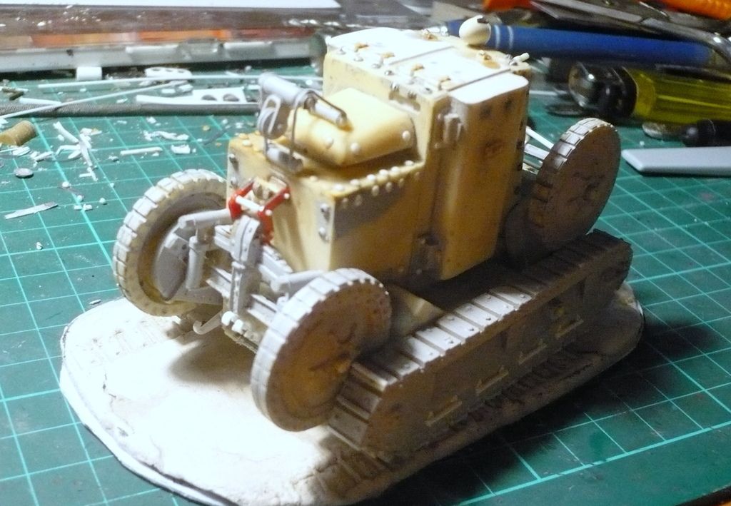

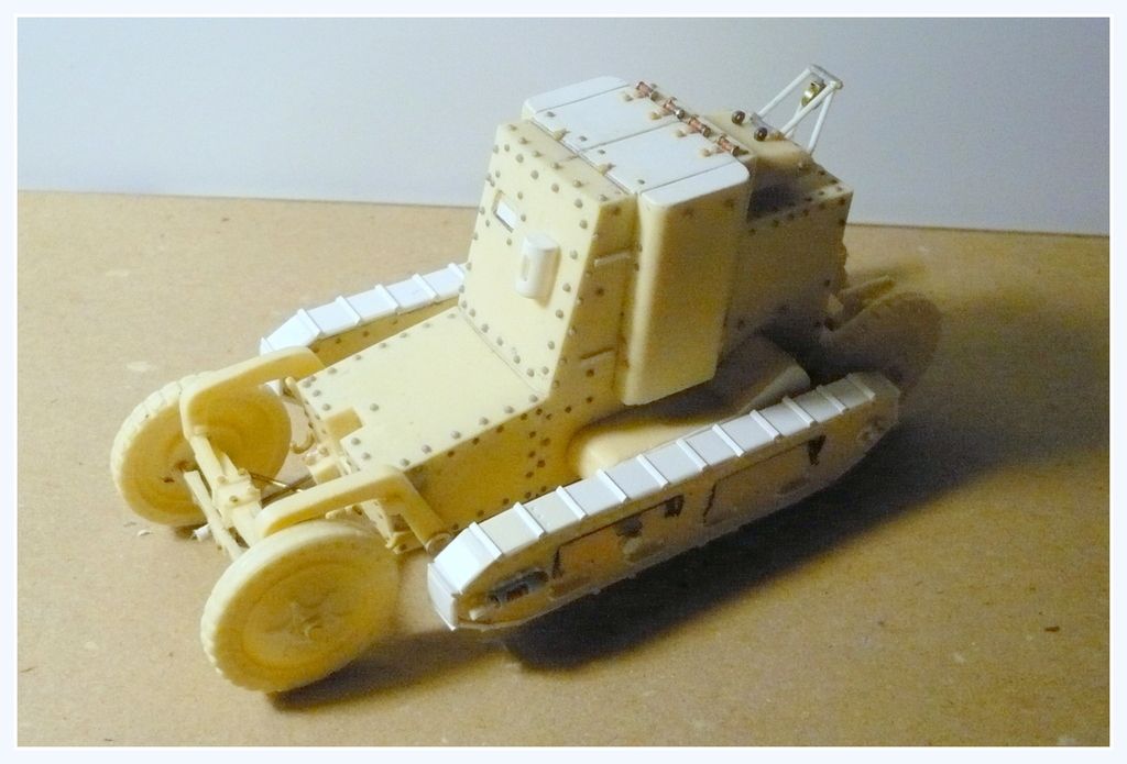

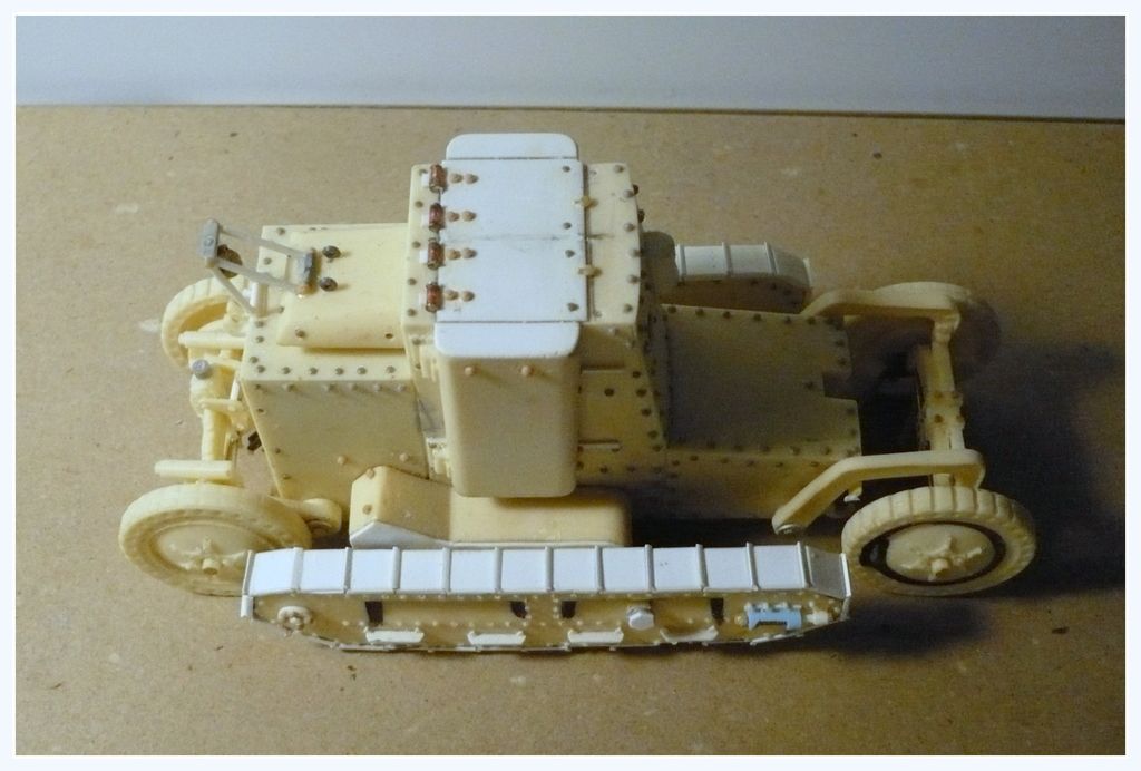

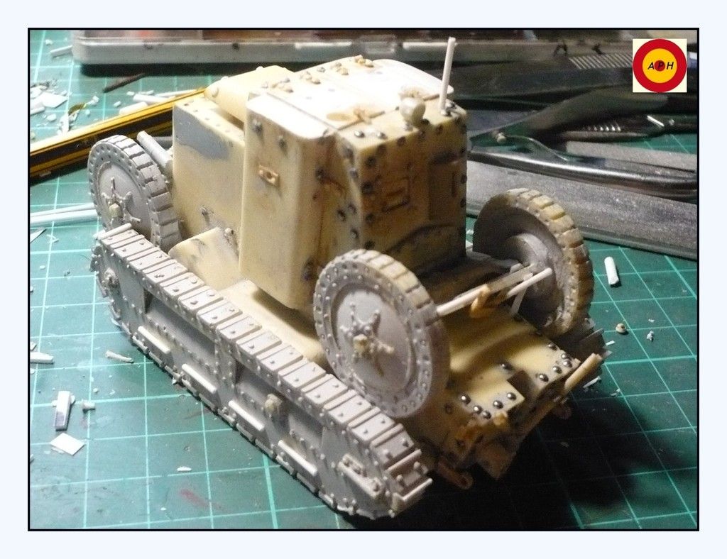

    Montada totalmente de caja, se había realizado algún cambio como el remachar con ``alfiler naval´´ la estructura en vez de los originales, se puede ver que el montaje es sencillo, en la parte del eje delantero se le añadió el varillaje de dirección, y en la parte superior añadir las dos trampillas nuevas en Evergren. El tren de rodaje trasero se debe colgar del gancho superior.
    RUEDAS:

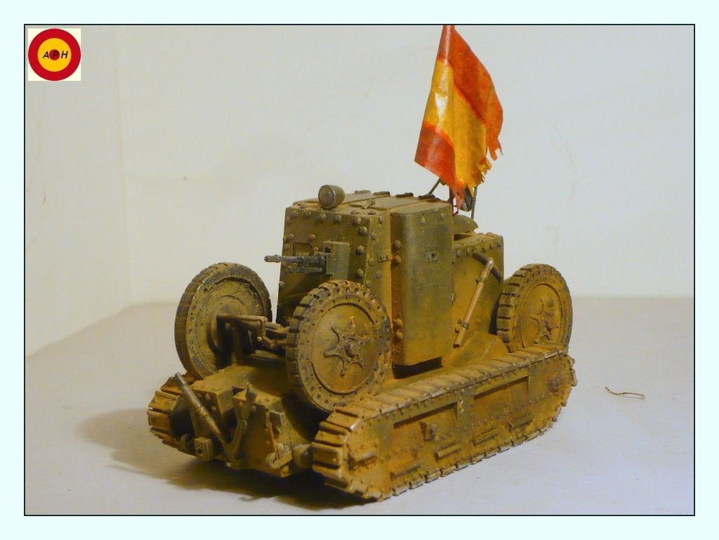

    Esta era mi maqueta, los cambios en ella son un nuevo remachado y las trampillas superiores, además debido a un ``fallo´´ estropee una de las cadenas originales, así que quite todas las tejas haciendo unas nuevas, hay que añadir las barras de dirección y el eje de las ruedas, en la parte trasera todo el conjunto debe situarse en el gancho inferior quedando el vehículo listo para circular sobre ruedas, el montaje en poco se diferencia de su hermana sobre ruedas.

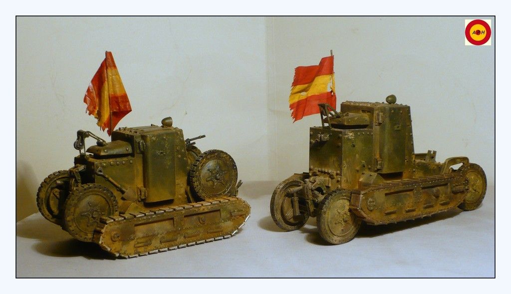

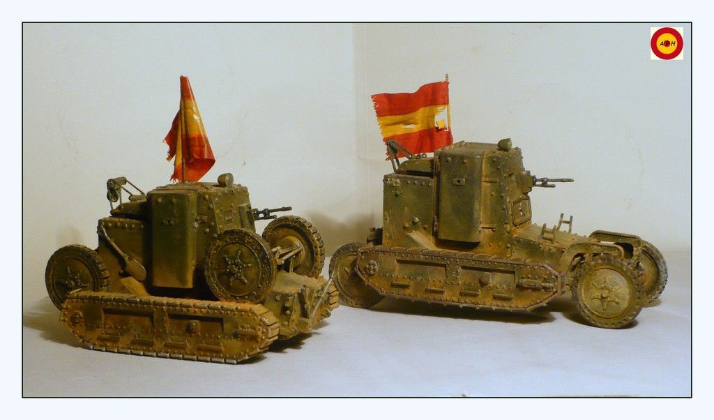

    Poco se sabe del color usado en España, las pocas fotos disponibles de su paso por África, nos la muestran con un color ``oscuro´´, posiblemente verde, podría ser fácilmente el original de la Fabrica, para los dos ejemplares escogí de base un color verde medio en este caso el Humbrolt 117, como le veía demasiado monocromo le añadí un ``punto de color´´ en este caso la Bandera de España, como era llevada en bastantes camiones, un poco deshilachada por el viento y polvo….
    El envejecimiento y desgaste, está hecho con acuarelas y pinturas tempera pastel de la tienda del Chino ``todo a 100´´, los pigmentos son polvo de tizas de pastel Goya de diferentes tonalidades, son baratas y cunden bastante… algo de grafito en las cadenas, una mano de barniz mate y poco más. El resultado es el siguiente, espero haber acertado y que os guste, perdonar la ``no´´ calidad de las fotografías.

    Buen trabajo de un vehiculo raro y desconocido del Ejercito Español.
      Hola Angel:
      Vaya por delante mi felicitación por dos cosas:
      -La primera por la estupenda reseña de este vehículo que nos brindas.´
      -La segunda por haberte atrevido no sólo con uno sino con dos.

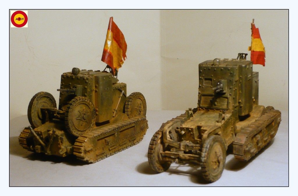

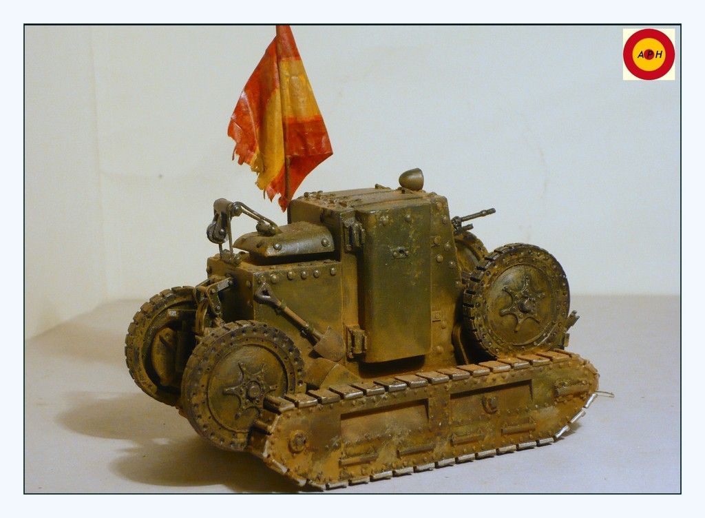

      Las mejoras me parecen fundamentales y magníficamente ejecutadas,excepto los remaches,que a mi parecer quedan demasiado grandes. La elección del color verde me parece muy correcta ya que sin duda es el más probable,La adición de las banderas todo un acierto.El poder ver los dos modelos con las diferentes configuraciones todo un lujo.
      Resumiendo que muchas gracias por compartir,y mi enhorabuena por el resultado.
      Un cordial saludo
      Alberto.
        No puedo añadir nada más a lo que dice Alberto.
        Muchas Felicidades.
          Juan, Alberto, Pedro, solo puedo daros las gracias por vuestras amables palabras, tratare de seguir con los viejos cacharros ``ibéricos´´, poco a poco irán saliendo.
          Alberto tienes razón, parecen los remaches del Titanic, siempre se aprende… en la ``Cheny´´ de ruedas utilice distintos remaches de la casa MasterClub, no son caros y merecen la pena…
          Saludos, Ángel
