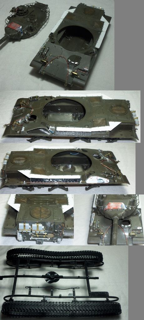

    Saludos hermanos, casi terminando con el AMX30B en su modelo original llegado a Venezuela en 1974, como todos sabem esta merca no se caracteriza por la calidad de su plastico ni orugas (por lo menos este modelo y otros de la epoca) el plastico demasiado quebradizo, con la suerte que las orugas que trajo son de un vinil parecido al de tamiya y las mismas vienen cerradas, no como las plateadas que aparte de su calidad en detalle (pesimo) hay que cerrarlas y es otro dolor de cabeza. Para mejorar la calidad de los detalles realize algunos cambios en scratch:
    1.- Cables de remolque (Alambre)
    2.- Protector de los faros en metal (arbol de FG)
    3.- Detrallado de los extintores y su base.
    4.- Realizacion de las Tapas de los cajones de herramientas con plsticard y alambre y uno abierto.
    5.- Posapies laterales (Plasticard)
    6.- Reemplazo de las herramientas posteriores por otras de los "sobrantes"
    7.- Realizacion con arbol de FG de las bases de los bidones y reemplazos de los mismos.
    8.- Reemplazo del guardapolvo de la base del cañon con aluminio.
    9.- Reemplazo de los visores del conductor por unos de las "sobras" y realizacion en aluminio de los protectores.
    Espero sus comentarios
    pues por lo que se puede ver en las fotos, un buen trabajo de mejora del detalle...me gusta...
    ahora te buscas las cadenas de friul y asi mejorara mas...
    http://www.friulmodel.hu/en/atl-115-amx-30-i211/
      Gran trabajo de detallado, ahora a por la pintura.
