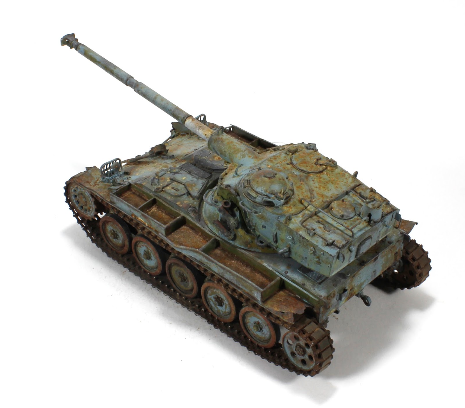

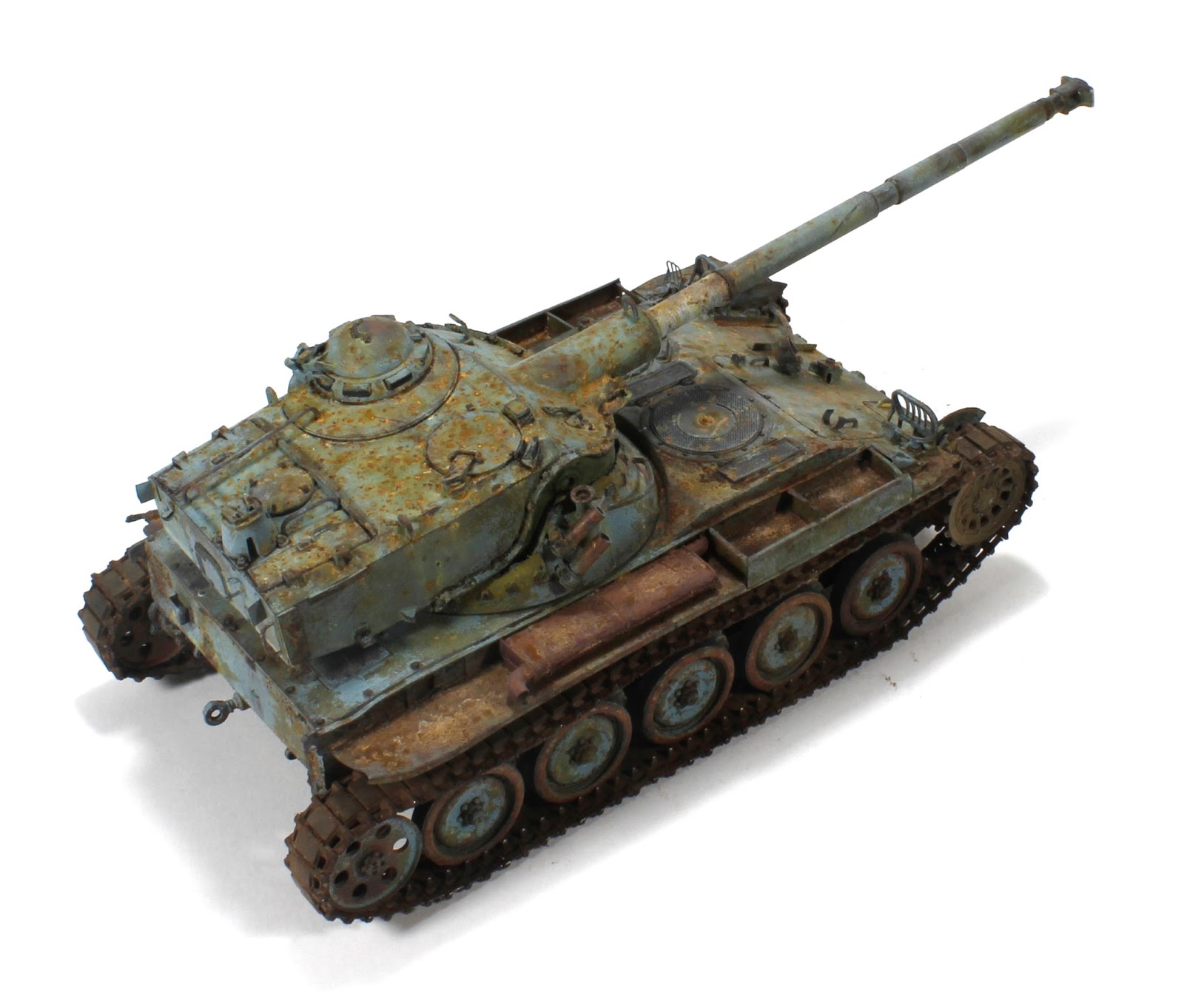

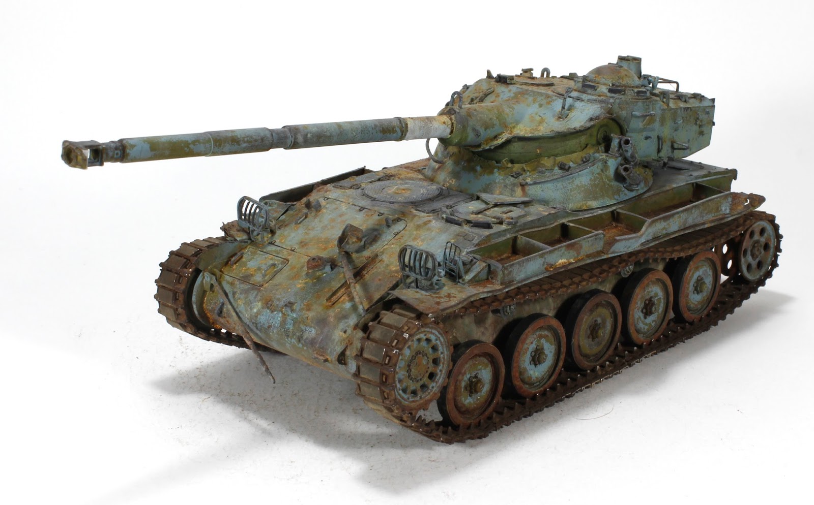

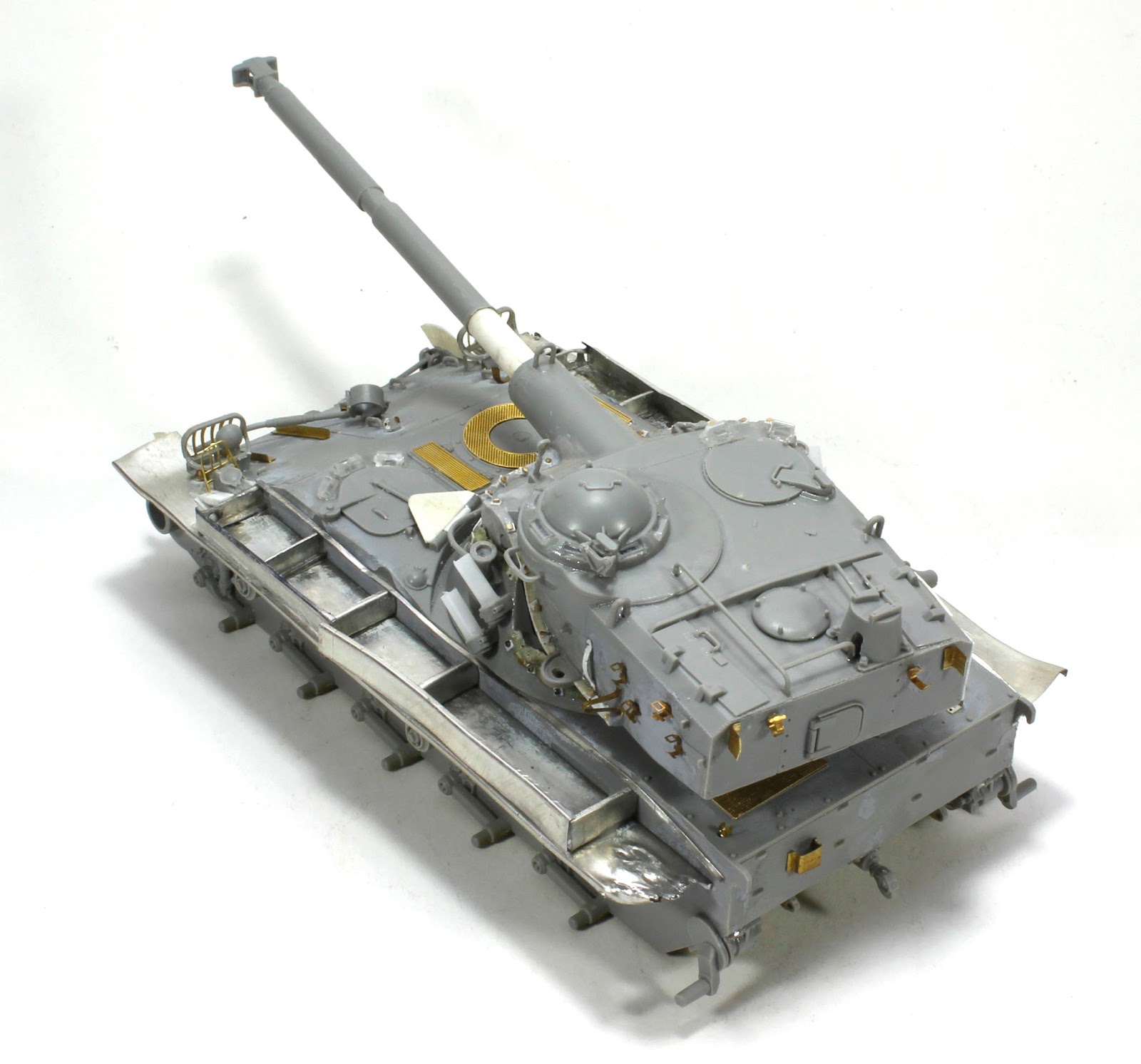

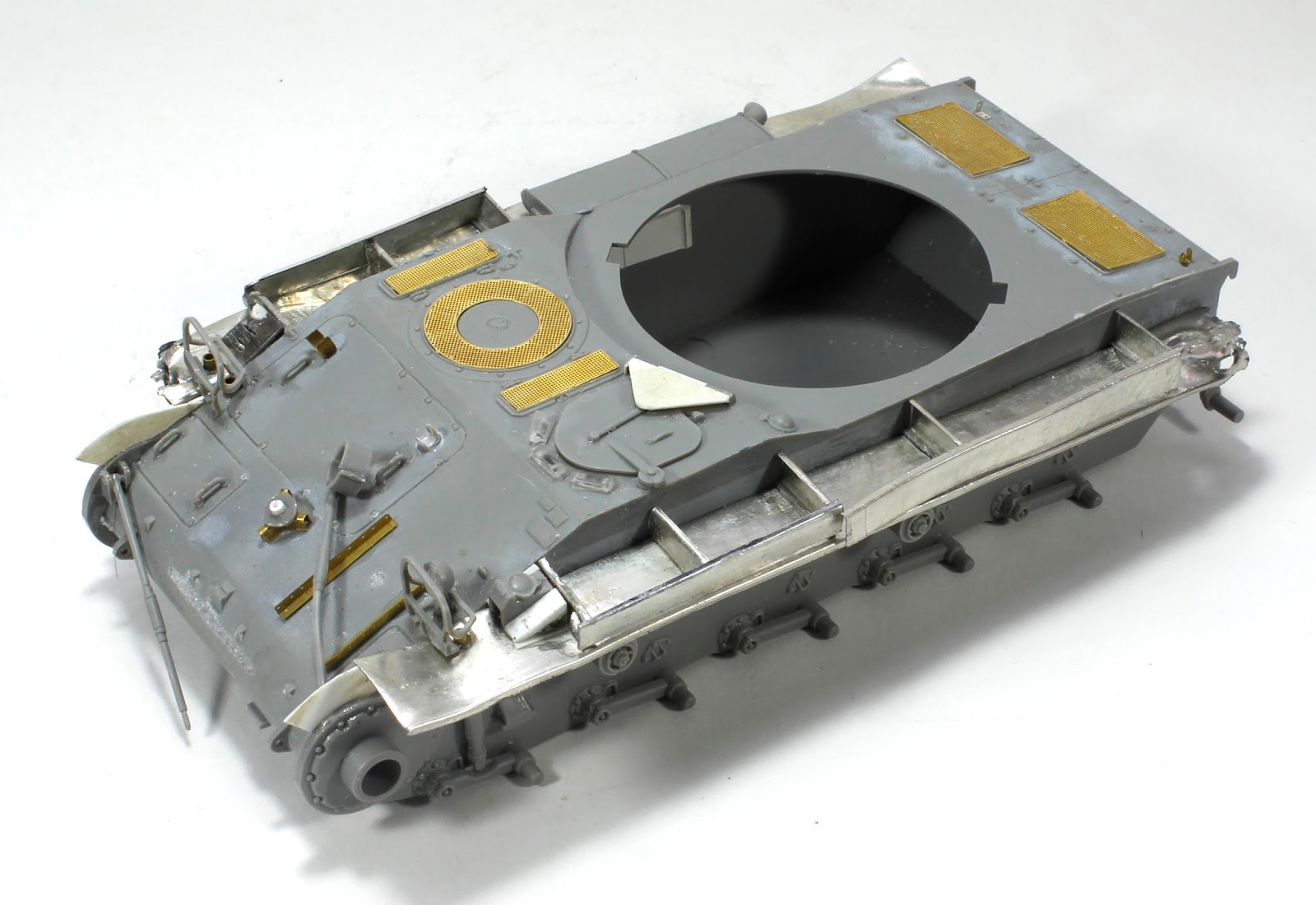

    Esta es la reciente maqueta de Takom, pintada como uno de los utilizados por el ejército del sur del Líbano. La maqueta ha sido detallada con materiales como lámina de estaño y de plástico, tubos de diferentes grosores, etc para representarlo como uno de los abandonados en el desguace del ejército libanés como se enseña en el libro Blue Steel 5 AMX-13 in Lebanon
    www.bluesteelseries.com

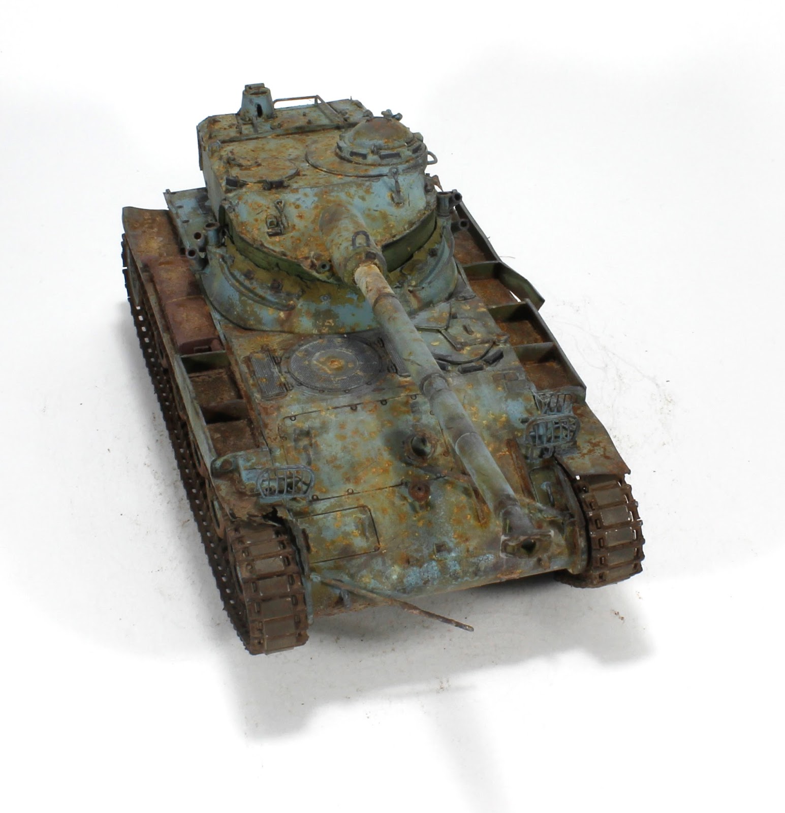

    La intención de este artículo es enseñar como lograr un aspecto de abandono avanzado utilizando técnicas de pintura tradicionales y sencillas como el pincel seco, los lavados y los pigmentos, la única técnica novedosa utilizada en esta maqueta ha sido la de usar partículas de hierro ( se compran en las tiendas de manualidades ) para representar el picoteado de óxido y la acumulación en algunas zonas.
    Las cadenas no son las originales del kit sino otras de Friulmodel con tacos de goma. ahora ya están disponibles también las de Takom, se venden por separado y podéis elegir entre el modelo de taco de goma y el que es completamente metálico. Son una buena opción si aún tenéis alguna de las maquetas de Heller o la nueva de Tamiya.
