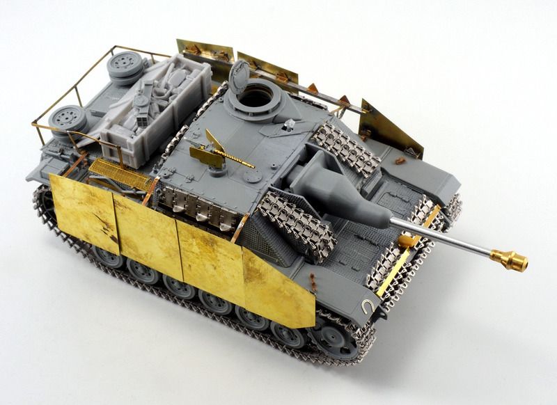

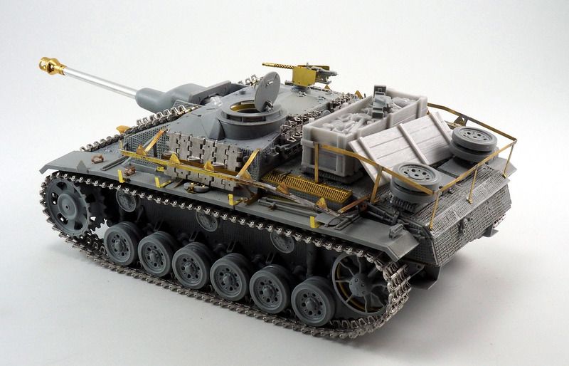

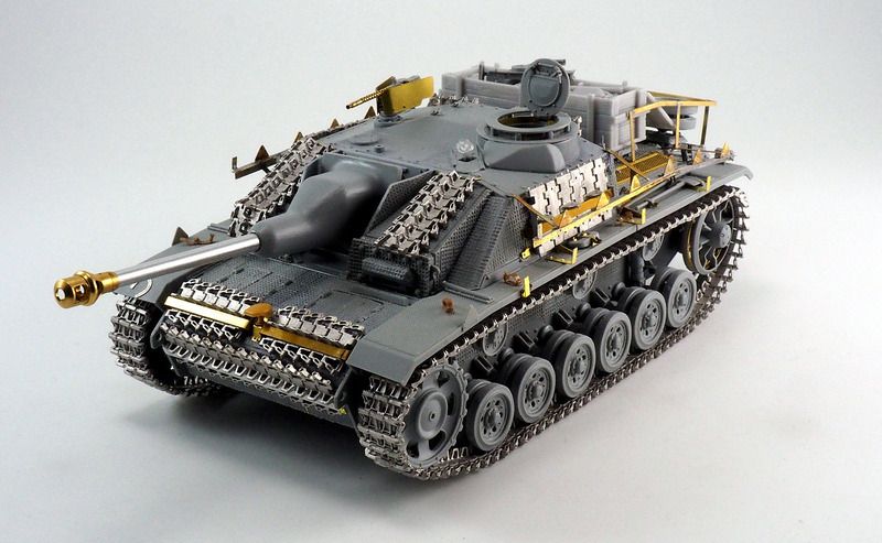

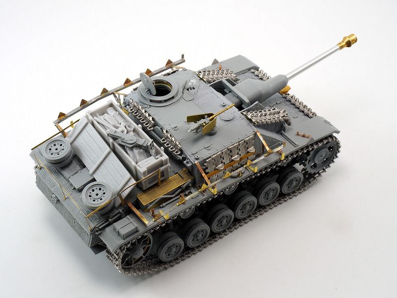

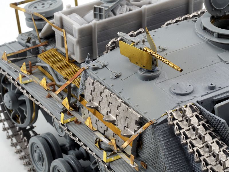

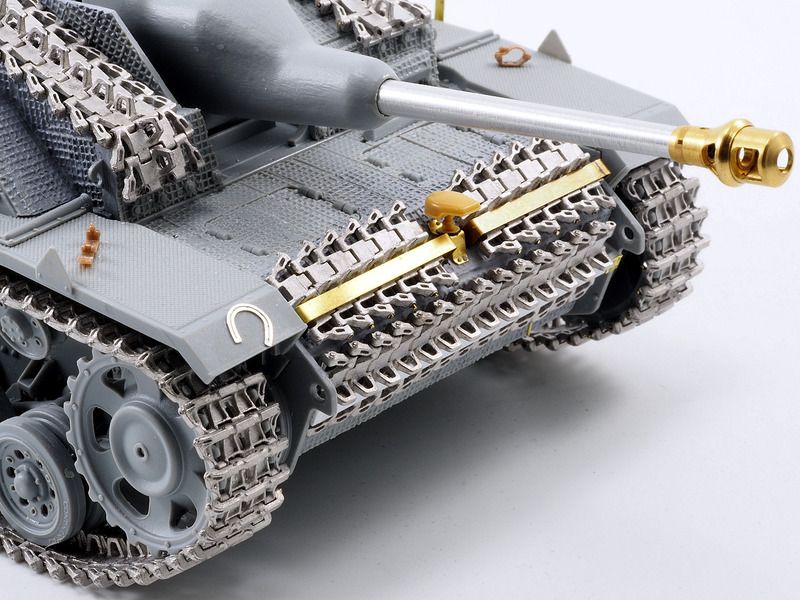

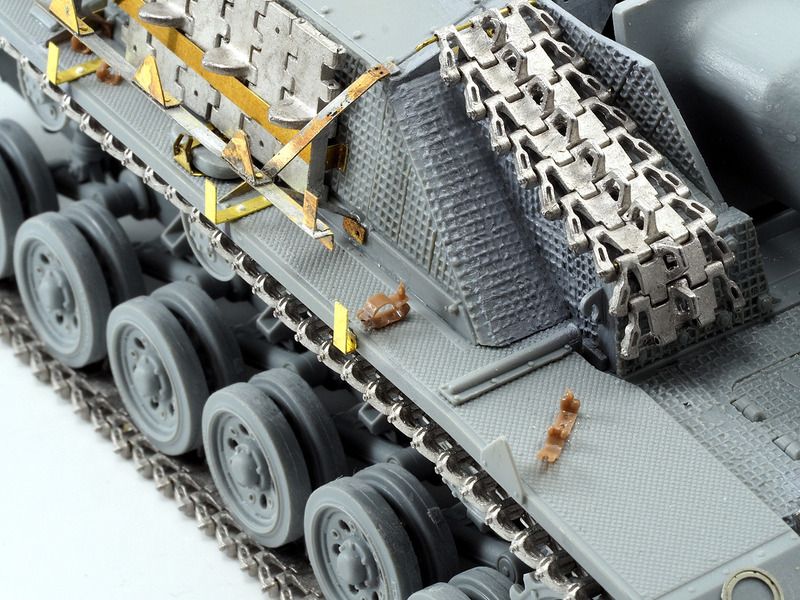

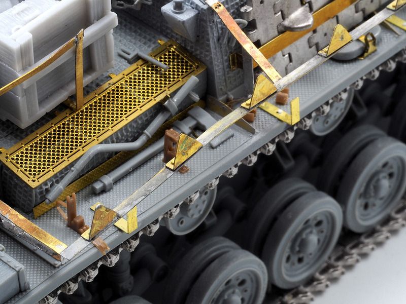

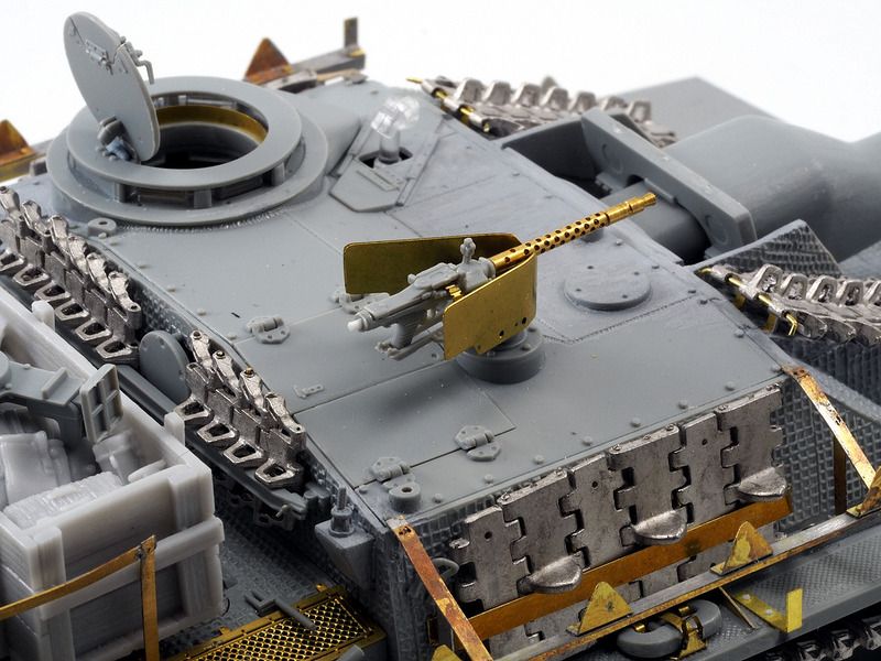

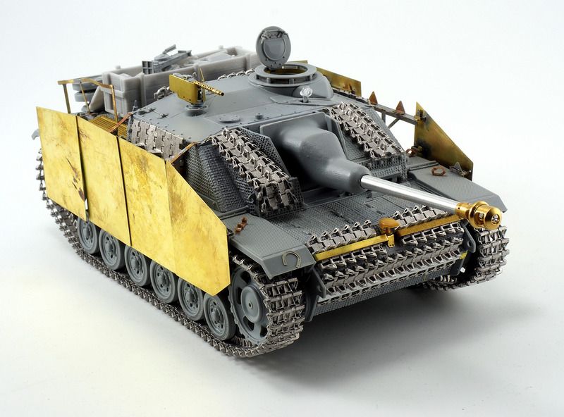

    Hola a todos,
    Os pongo unas fotos del montaje que acabo de finalizar.
    Se trata del StuG III G late de Dragon , ref. 6633, una de las maquetas de su serie "Dragon Zimmerit" . Con estas maquetas hay que tener algo de cuidado, ya que algunas presentan un zimmerit excesivamente regular e impecable, y por tanto irreal. Esta es de las buenas.
    A la maqueta la he completado con el fotograbado de Aber referencia 35A23 que trae los schurzen laterales y la estructura que los sustenta, las orugas de Friulmodel ATL 04 y restos de fotograbados de diversa procedencia.
    Ha sido mi primera experiencia "en solitario" con la soldadura de fotograbados y aunque el resultado es óptimo en cuanto a solidez y limpieza del resultado final debo decir que si dios o la evolución hubieran querido que los modelistas soldáramos fotograbados nos habrían provisto de un tercer brazo.
    Me resultó de gran ayuda este artículo, de Carlos Sánchez http://www.panzernet.com/articulos/t...adurafg_cs.htm y las demostraciones en vivo de Ricardo Merino en alguna quedada Mochu. Gracias a los dos.
    Algunas fotos. Sé que hay cosas que podría haber detallado más, y seguro que entendidos en este carro encontrarán algún error de mayor o menor bulto. Algunas piezas como las ruedas, rodillos de retorno, ametralladora , ruedas de repuesto...están pegadas con blutac para las fotos por lo que puede que aparezcan algo descolocadas, sobre todo los rodillos de retorno, que han sucumbido al peso de las orugas. Igualmente faltan piezas como el extintor o las baquetas de limpieza del cañón, que pintaré aparte.
    Cualquier comentario es bienvenido.
    Los alambres utilizados para sujetar las orugas no son definitivos, igualmente éstos sólo están para la foto.
    http://s181.photobucket.com/user/hoy...40021.jpg.html

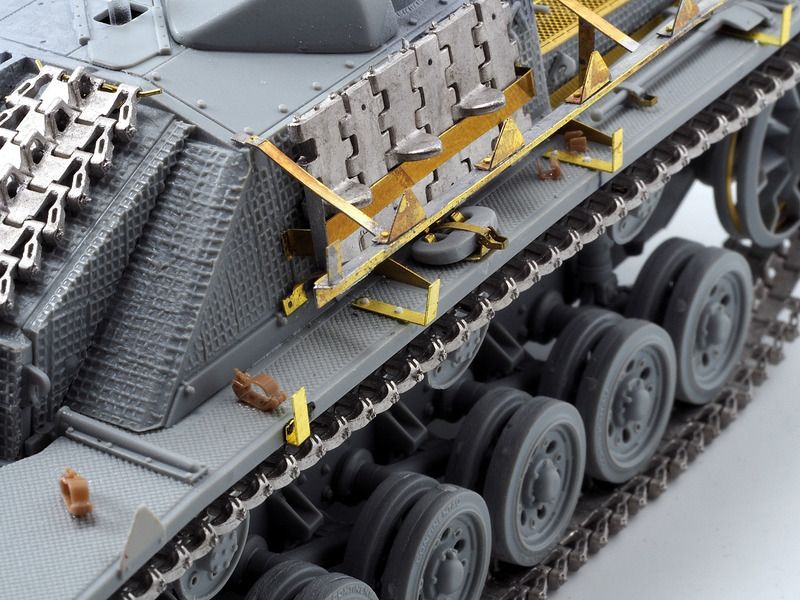

    Las sujeciones de los cables de arrastre, así como los soportes del gato son de un extraordinario -y creo que descatalogado-kit de detallado del Stug III de Modelkasten, por su finura es todo un "fotograbado de plástico"

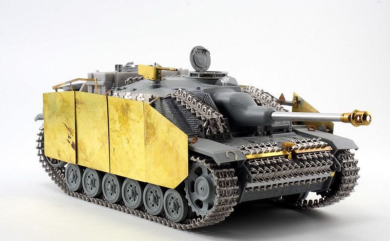

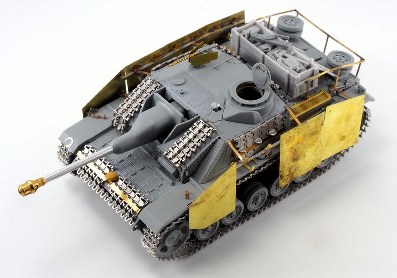

    Por último, unas fotos del bicho con los schurzen colocados. Tengo claro que alguno dejaré sin poner, pues queda mucho más chulo así, pero no sé aún cuáles quitaré.

    Impecable y precioso. Pillo asiento para el maquillaje
      Muy bonito, bien trabajado de fotograbados y detalles....
      Solo que las cadenas tal vez demasiado tempranas para ese modelo....
      No imposible pero ya muy poco o nada vistas.....creo....
      A ver esa pintura...👍
        El zimmerit continúa viéndose algo "ortopédico" una buena pasada de putty con acetona funde y unifica dando más realismo....
          repasa algunas piezas...rebabas...
          por lo demás...un trabajo tremendo...de bueno

            Hola Ramón,
            Muchas gracias por tus comentarios. En el Tankograd 4007 , páginas 60 y 61 tienes un G mid-late con estas orugas , fotos de sobra conocidas. No es un late-late, pero pienso que sí, que perfectamente podrían llevarlas... o no. Sé que no es disculpa, pero son las orugas que suministra el propio fabricante -Dragon-
            En cualquier caso si estoy equivocado no me duelen prendas en cambiarlas, total unas orugas de friul te las montas en un par de horas. ¿Alguna otra opinión?
            Gracias de nuevo.
              Originalmente publicado por Ramon Casas Serra Ver Mensaje
              Las fotos llevan un "filtro de nitidez" que hace que los detalles se perfilen y se vean mejor en pantalla, magnificando algunas cosas, entre otras el zimmerit, que en realidad es mucho más difuminado.
              En cualquier caso muchas gracias por tu consejo.
                Hola Javier:
                Me encanta el aspecto de "bruto" de tu Stug; es un cacharrete precioso en cualquiera de sus versiones y tu maqueta tiene una pinta magnífica. Ahora viene lo difícil: ¿por que esquema de camuflaje decantarse? Seguiré atento tus avances.
                  Montaje bien interesante, gracias por compartirlo, en tus manos ese Stug quedará brutal seguro. El detalle de los eslabones de respeto de T-34 me ha encantado; el notek es de Asuka o tambien del set de Modelkasten?
                    Me había llamado la atención lo de las sujeciones de accesorios en los guardabarros en plástico y te iba a preguntar. Lástima que algo así deje de fabricarse. Tiene una pinta impresionante Javi, yo no me preocuparía en exceso del zimmerit. En cuanto lo pintes cambiará. Ánimo y enhorabuena!
                      Una pasada Javi. Me encanta. ¡Enhorabuena!.
                        Pues está bastante chula. Me guardo las fotos para copiar algunos detallitos.
                          Pues si, las cadenas aún estaban en uso, poco vistas pero habia...incluso mezcladas con las de diente macizo......voy a estrangular a uno que me hizo cambiarlas en uno paracido...
                          Muy cuco el detalle de la herradura.....va muy bién......saludos y duro con el.
                            Javier, un detalle... creo que hay marcas de expulsores en la cara interior del Saukopf; en algunos Stug esa parte iba cubierta con una lona o similar (no sé si será el caso).
                              Te vas a arruinar con el líquido enegrecedor.
                              ¡¡¡¡Que chula, Javi.!!!!
