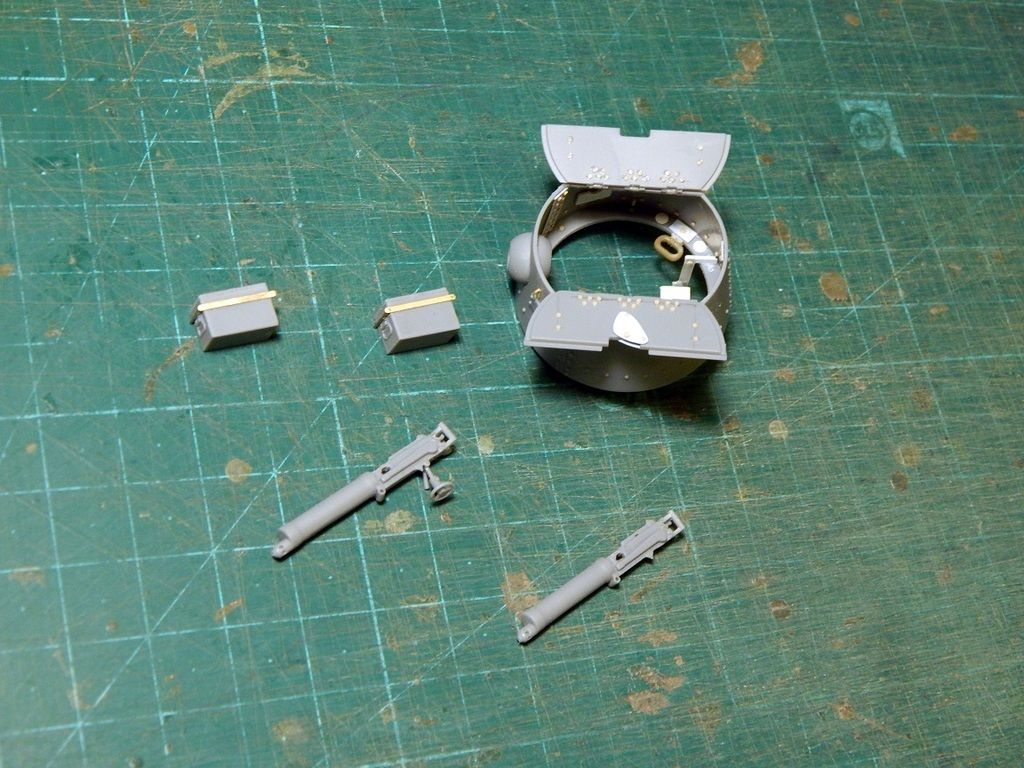

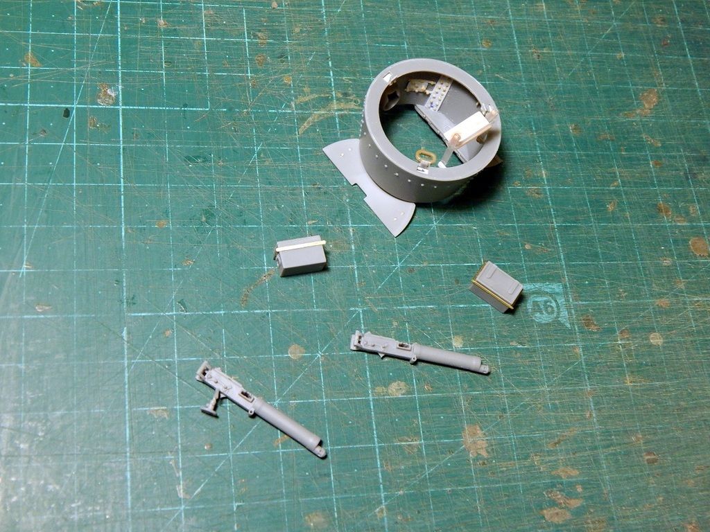

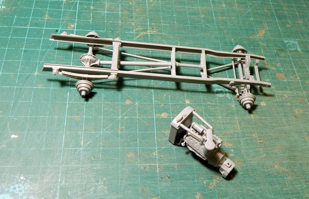

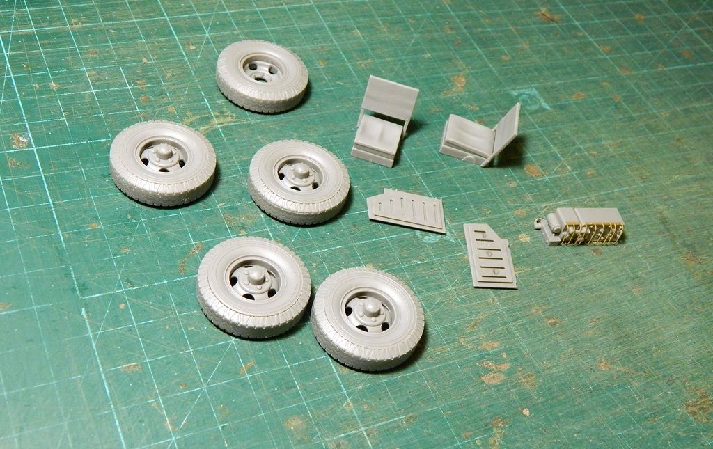

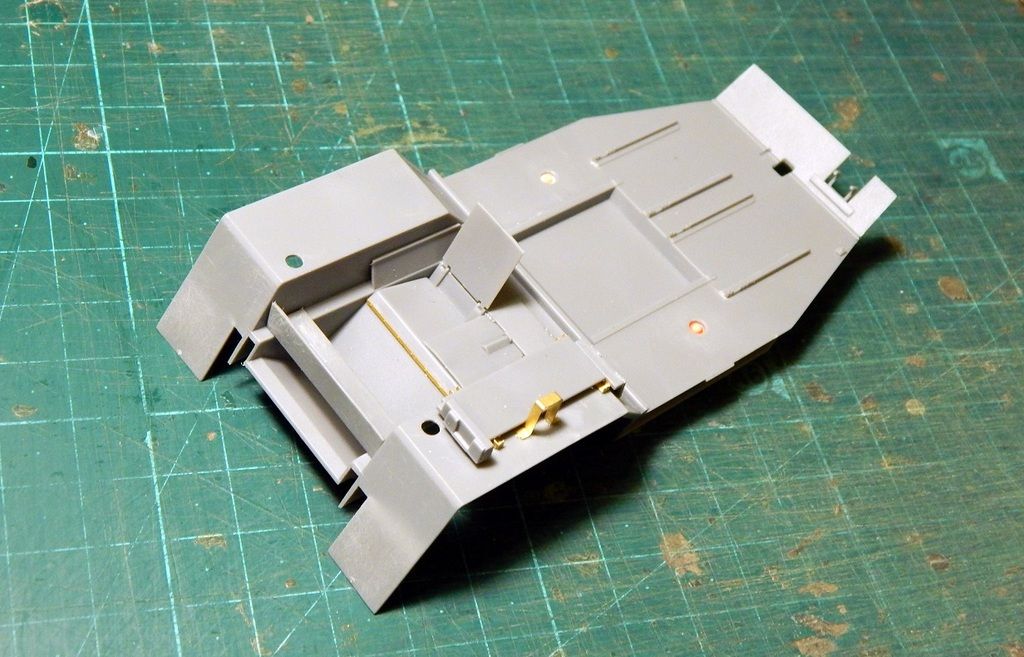

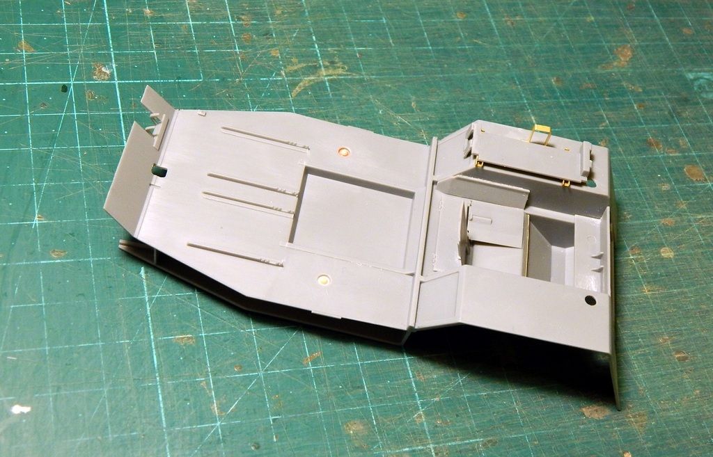

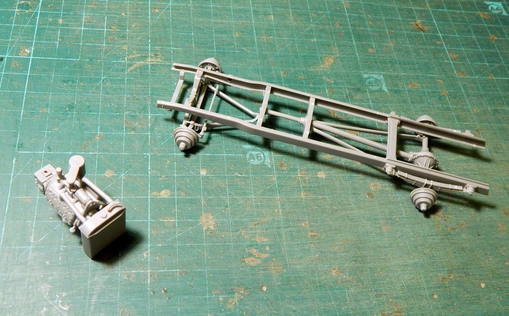

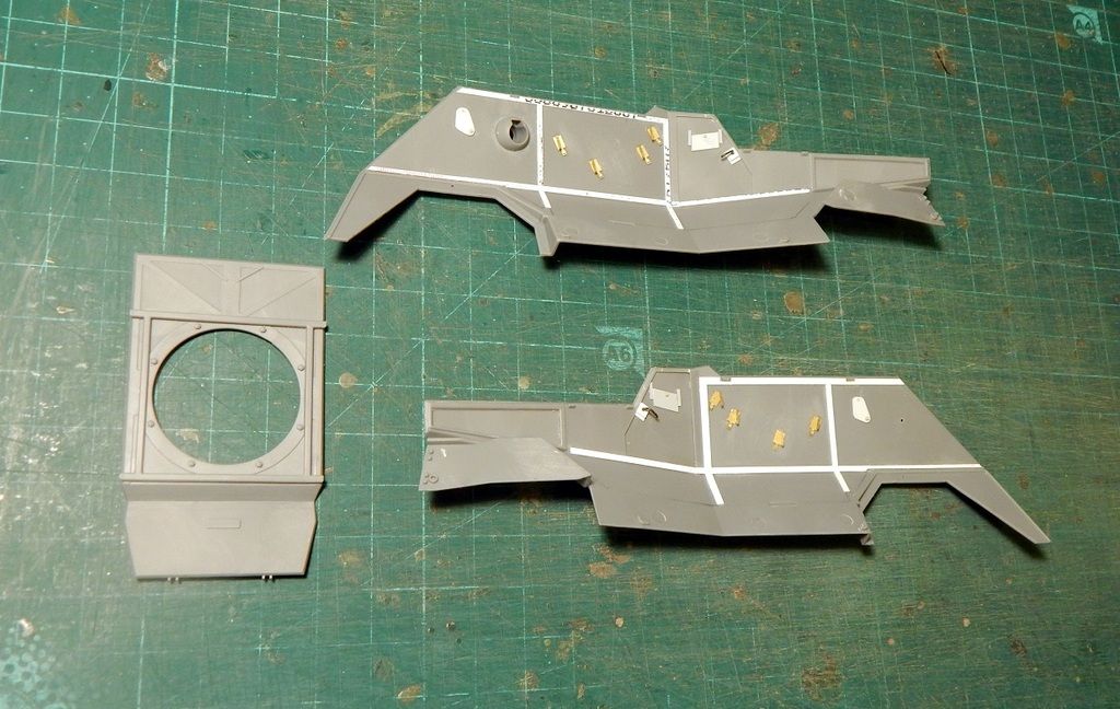

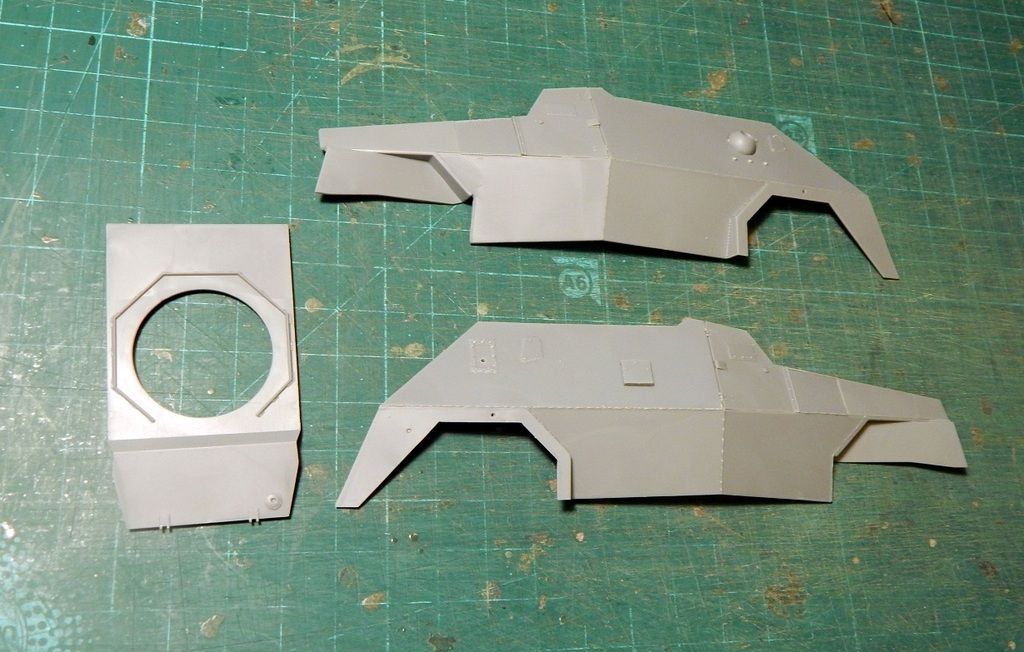

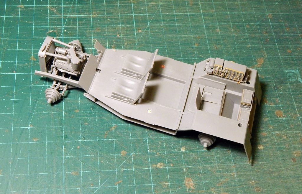

    Acá van algunas fotos del proceso:

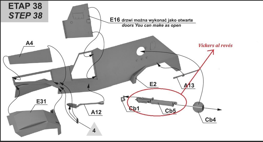

    Ahora viene una duda con la colocación de la ametralladora en el lateral izquierdo. En las instrucciones y en el arte de tapa, la Vicker está colocada al revés:
    Mientras que varios modelos que se muestran en internet está colocada en una posición más "normal". Incluso hay una imagen en la página de IBG con la Vickers colocada de esta forma:
    Si alguien sabe cual es la posición correcta, sería de gran ayuda.

    En cuanto a la posición de la Vickers, es incorrecta en el box-art de la caja.
    Aunque la rótula permitiese ponerla al revés como en el dibujo sin tener conectado el tubo del condensador, la ametralladora expulsa los casquillos vacíos por la parte inferior de la caja de mecanismos, además de que si se trata de la versión sin pistolete, los pulsadores de disparo están en la parte superior para ser accionados con los pulgares.
    Vamos, que la posición correcta es como la que va ubicada en la torre.

      Gracias por la respuesta. Me imaginé por alguna cuestión técnica, había que poner la Vickers en su posición habitual.

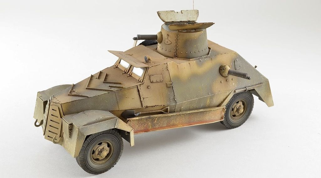

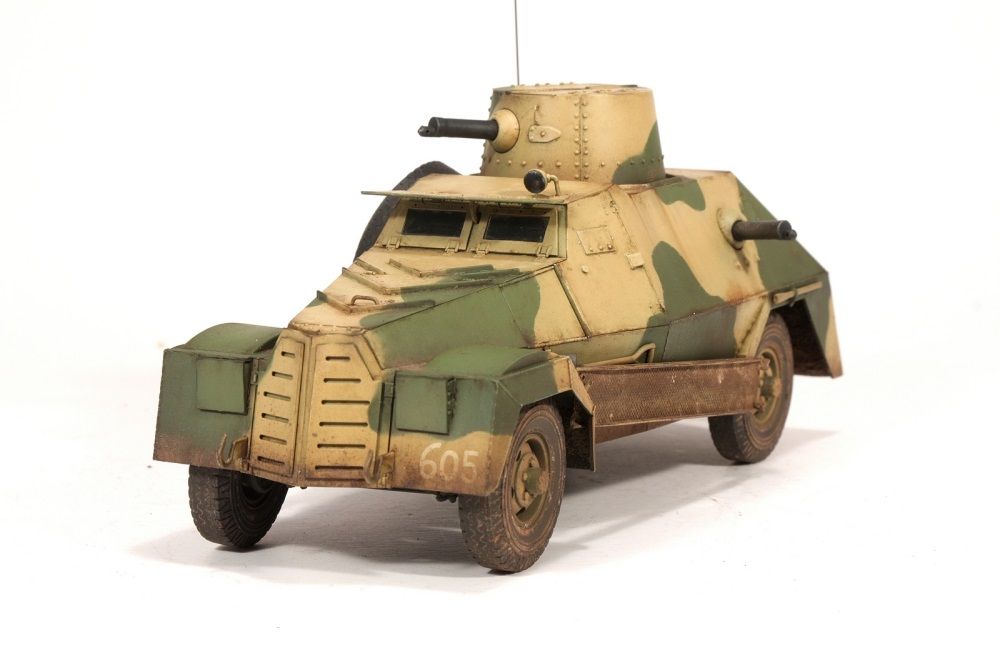

                    Por fin terminado. El camo está hecho con acrílicos de Vallejo y para el ensuciado y desgaste utilicé pigmentos de Castle Art y de AK, y también lavados de esta marca. Para las zonas de metal pulido utilicé grafito.
                    Espero que les guste.
