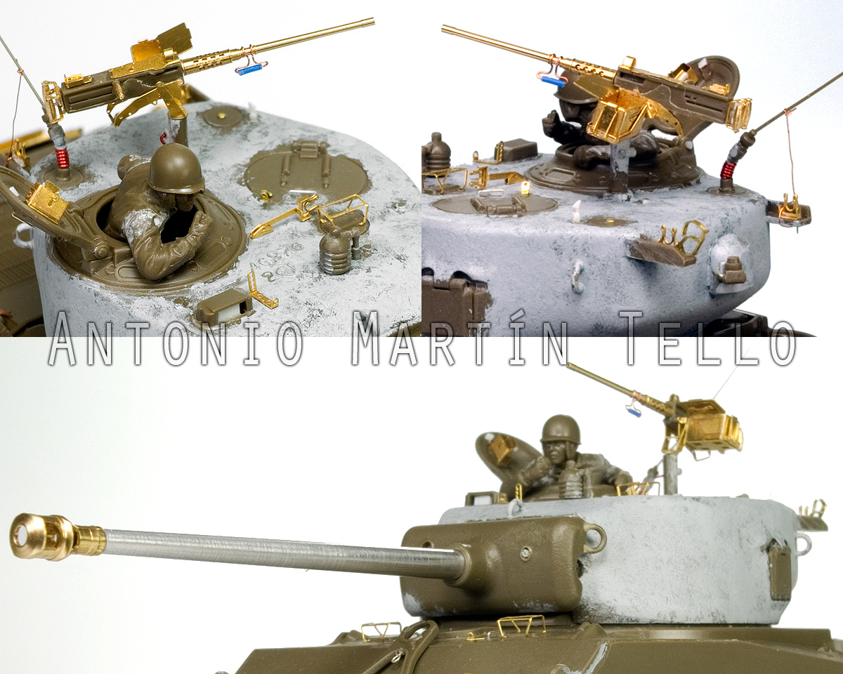

    Aunque la forma general de la torre es perfecta, es en ella donde echo más en falta el detalle. Tamiya ha omitido o simplificado bastante esta área. Así, en el mantelete perforé el agujero de la ametralladora y añadí un trozo de plástico estirado con un agujero para simular el cañón de la misma. En la escotilla ovalada eliminé el muñón que representa el asa que rehíce con alambre. También añadí las pletinas para pasar un candado. En el techo de la torre añadí el dispositivo de apunte "a ojo" y la pinza de sujeción del cañón de la Browning en "modo viaje" (ambas piezas de Hauler). Añadí la pequeña pieza en forma de gancho para retener la escotilla oval cuando estaba abierta. La escotilla del comandante está bastante simplificada, sin apenas interior. Añadí la funda del periscopio (Hauler) y una pequeña asa de alambre. En el exterior, añadí el asa y el extremo final del eje de apertura de la escotilla. Añadí un remedo de periscopio para el artillero en su visor. Modifiqué la base de la antena de plástico, añadiendo un muelle hecho con alambre enrollado, para poder ponerla en posición doblada. La antena es un trozo de plástico estirado, el cable que la mantiene doblada es un alambre muy fino. En la parte posterior de la torre añadí las sujeciones para almacenar la Browning en modo viaje. Es extraño que Hauler no suministre el "bracket" más grande y conspicuo, que tuve que hacer dando forma a una tira de fotograbado sobrante.
    Una de las características más evidentes de los Sherman es la presencia de incontables marcas y números de fundición en cada pieza del carro. Tamiya no incluye ni una. Decidí añadir algunos números y letras en el techo de la torre y en la parte baja de la cubierta de la transmisión. Realmente estas marcas están inventadas, no corresponden a ninguna secuencia real, pero en fin, por lo menos dan una idea de lo que debería haber por todos lados.
    De la ametralladora cal .50 de Tamiya no queda más que el cuerpo, e incluso visto de forma retrospectiva debería haberme procurado una alternativa más fina. El soporte y detallado es del fotograbado de Hauler y el cañón, camisa de refrigeración y asas torneadas son de RB. El asa para cambiar el cañón sin quemarse está hecho con un alambre fino y funda de cable, ya que pese a que tanto Hauler como RB suministran piezas en fotograbado para este fin, son planas y quedan irreales.
