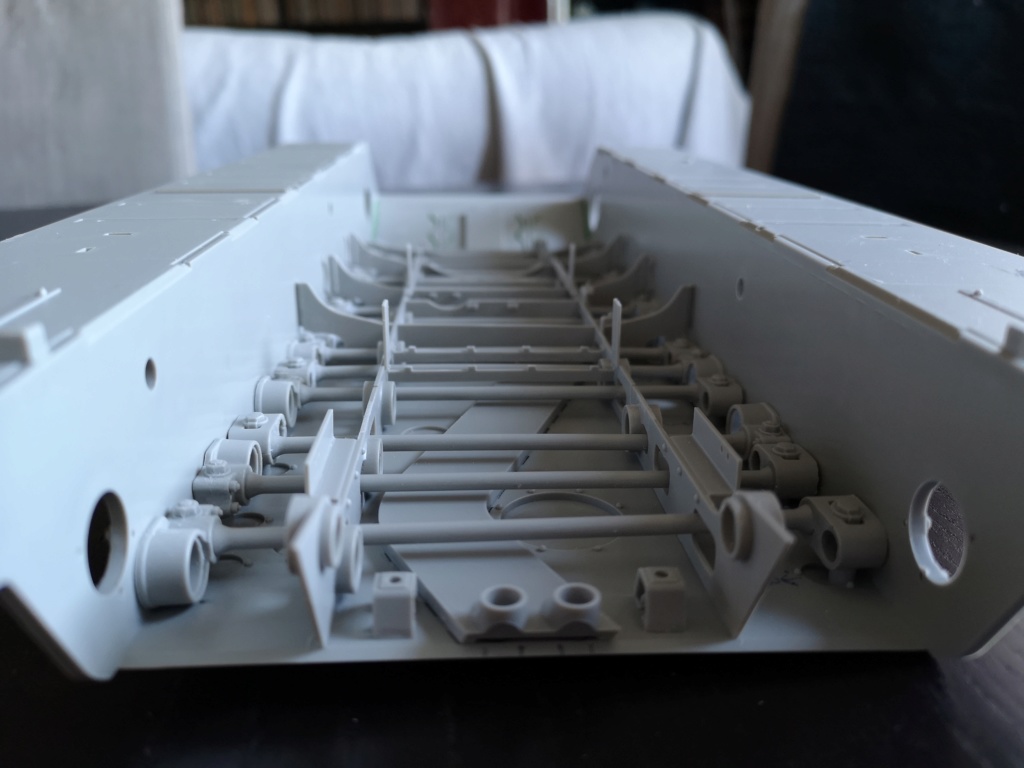

                      Hola a todos.
                      Me he decantado por seguir las instrucciones de montaje y no complicarme la vida en exceso por lo que he montado el conducto de enfriamiento de frenos tal como indica la marca.
                      En la penúltima foto puede apreciarse la simulación de soldadura realizada con masilla bicomponente.
                      En este punto hay que tener mucho cuidado colocando las barras de torsión y sus soportes porque aunque son iguales algunos soportes van colocadas de diferente forma, sólo hay que seguir las instrucciones con tranquilidad.
                      www.flickr.com/photos/jogaragasteiz
