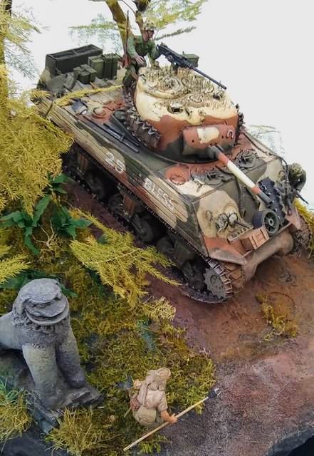

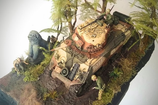

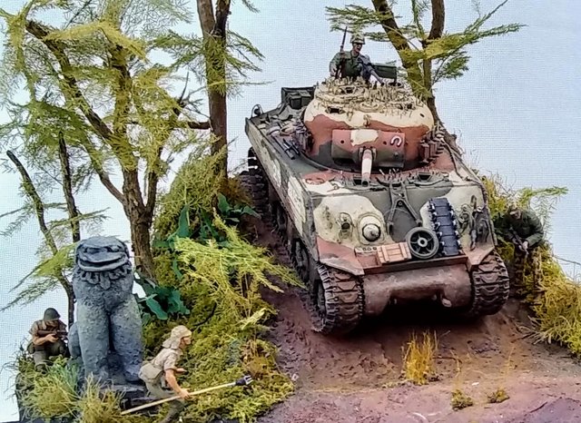

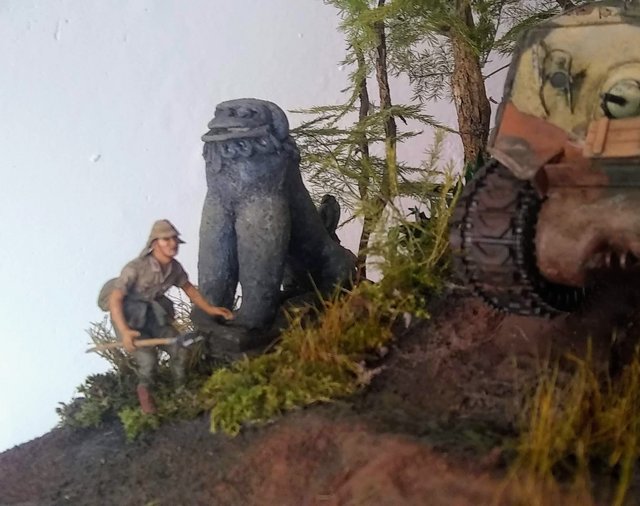

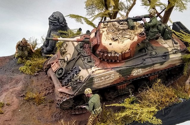

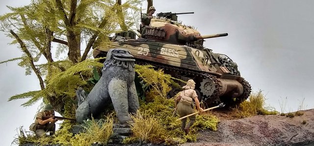

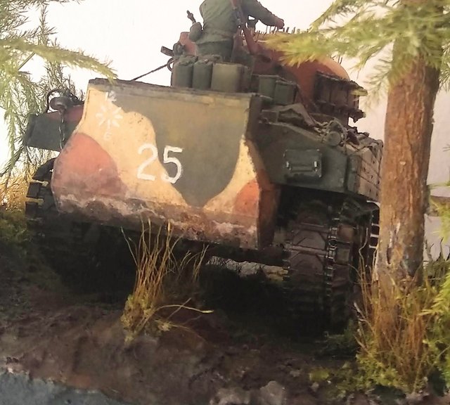

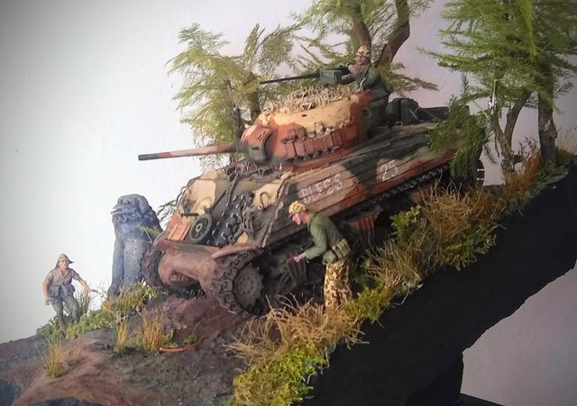

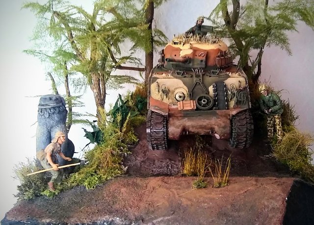

    Dejo a continuación otro trabajo hecho durante el 2020.
    En base al M4A2 de Academy, intenté un vehículo con blindaje mejorado "en campo", durante las batallas en Saipán.
    Las figuras d elos marines son Dragon, y los japoneses de Tamiya.
    El Shisa (la escultura del perro guardián), los elementos de la base, así como algunos detalles del carro y de las figuras son todas caseras.
    He titulado la escena "Amuletos", por la oposición entre el Shisa y la herradura y nombre del Sherman, con que cada parte ha querido invocar protección sobrenatural. En el fondo, pienso que ha sido mala suerte para todos haberse encontrado en tal brete, verdad?
    Gracias por mirar, opinar y criticar. Saludos desde Argentina!

    Es el que mas me gusta de los tres
      Estupendo dio!
        ¡¡Qué bonito!! Menuda trabajera habrá sido poner todas esas ramitas pero te han quedado fenomenal.
          Una idea original y un conjunto muy conseguidos; me gusta mucho. Enhorabuena.
            Gracias señores!
              Bonita escena
                Me gusta mucho como te ha quedado la escena.
                  Hola Fernando, lo que más me gusta es el terreno con sus árboles y el shisa (que para mi le da un toque muy bonito y casi misterioso, como si fuese a aparecer un templo de un momento a otro).
