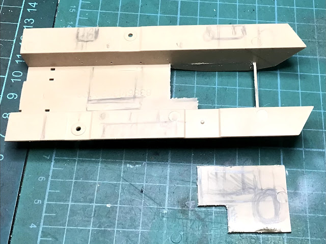

    En el interior, recrear todo lo que pueda. Empiezo recortando el suelo, en el lugar donde asienta el motor y el puesto de conducción para bajarlo hasta su posición real.
    Con puty corrijo las marcas de molde
    Una vez seco lijo hasta dejar lo más fino posible
    Lo siguiente es cerrar la parte inferior
    Y más puty
    Lijado y pulido:
    Lo siguiente es preparar unos travesaños para soportar el suelo de la cámara de combate que queda elevado sobre la parte inferior del casco
    Para terminar colocando el propio suelo de la cámara quedando el pozo del tirador, el del motor y el del conductor
