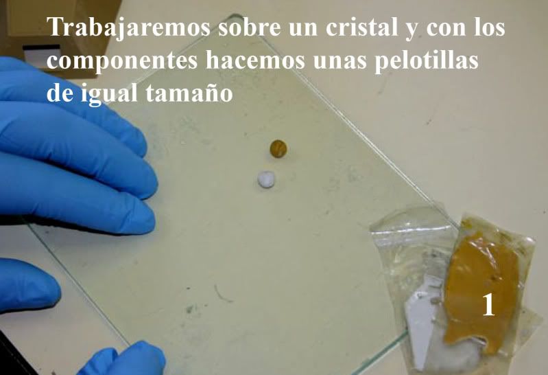

    A petición del compañero Sergio y despues de que Carlos me mandase las fotillos, os traemos aquí este tutorial que ya pusimos por aquí hace un par de años.
    Despues de arregladas las fotos, he incluido textos para mayor claridad.
    Las fotos no son muy buenas y no es cosa de Carlos pues se hicieron sin tripode con luz natural y pocas condiciones por lo que lo que aquí os mostramos son fotos bastante ampliadas.
    espero que os sea interesante.

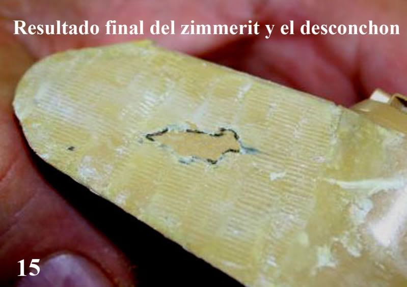

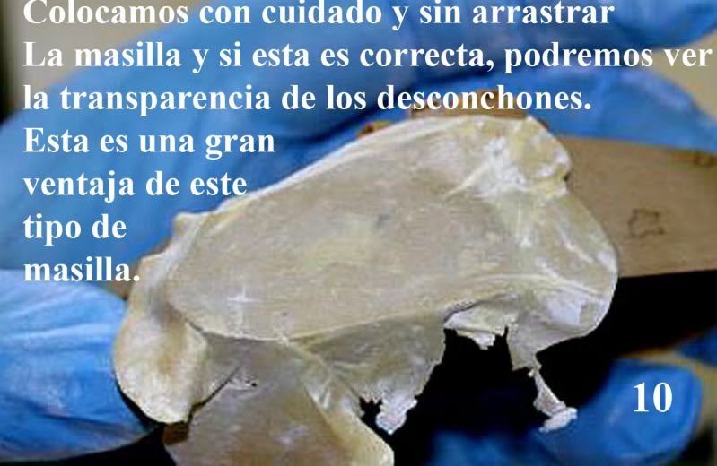

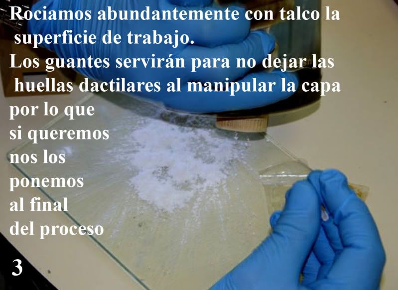

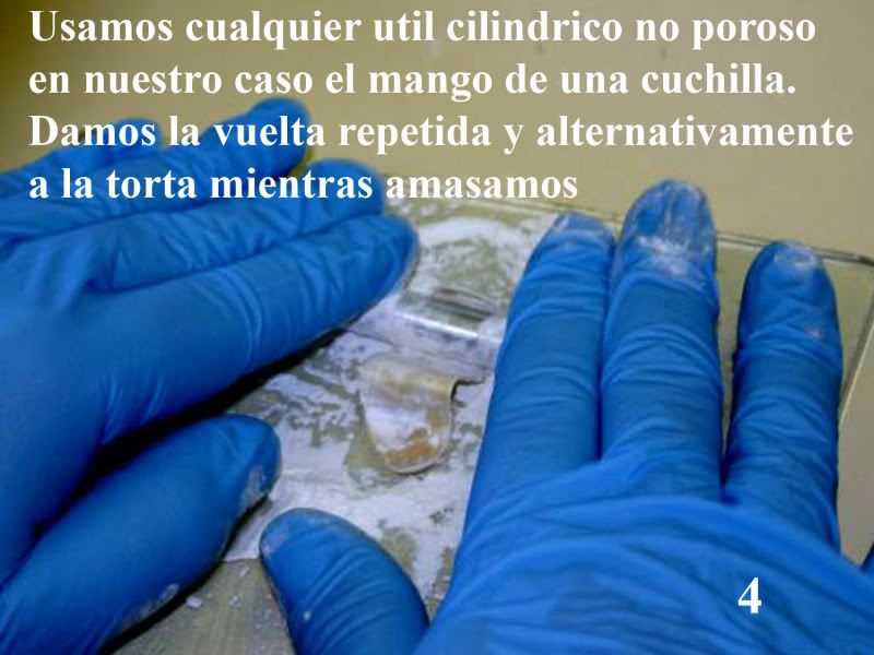

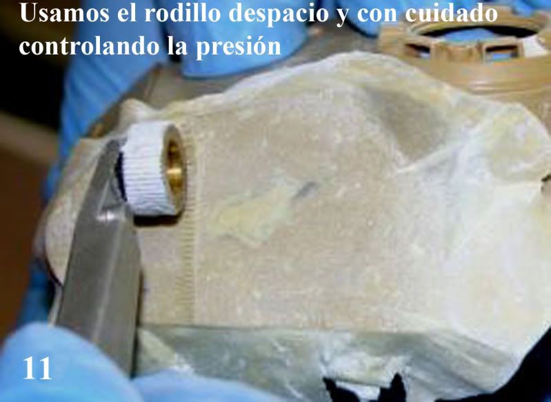

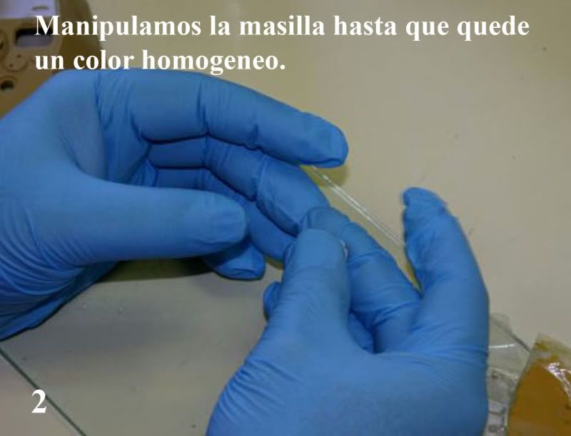

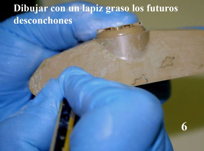

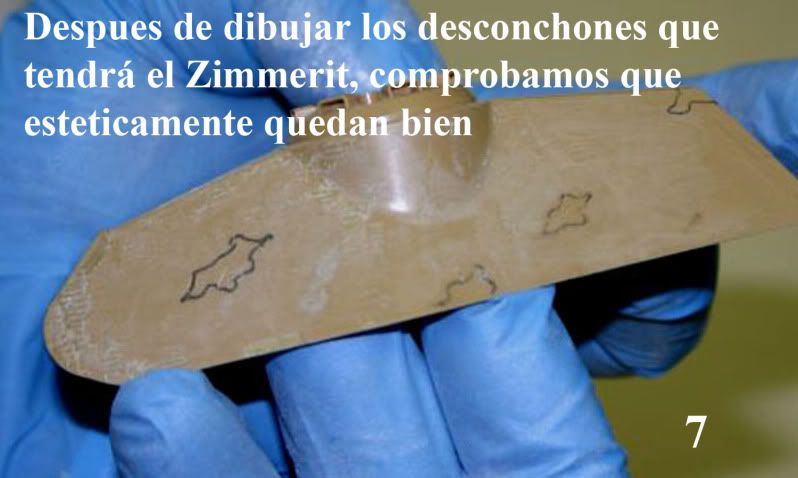

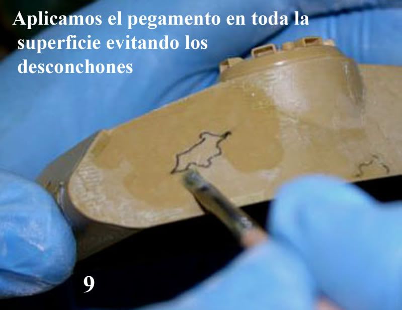

    Observaciones previas:

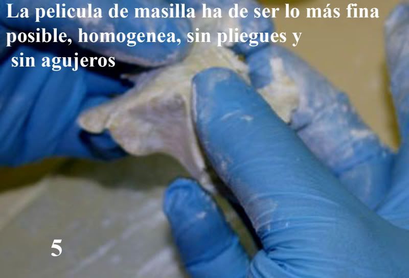

    1º Las sabanas de masilla han de ser suficientes, de la forma adecuada y sin pliegues ni agujeros, para cubrir completamente un paño completo completo de la maqueta pues las uniones son dificiles de disimular.
    2º Este trabajo será lo primero a realizar sin piezas pegadas ni por supuesto fotograbados.
    3º Entre paño y paño de una misma pieza han de transcurrir al menos cuatro horas pues corremos el riesgo de que mientras hacemos un lateral de la torre por ejemplo, estamos estropeando con los dedos el lado contrario aún fresco
    4º Carlos menciona la herramienta de AFV pero me parece más recomendable la de LION ROAD pues tiene un kit adicional con otras cinco ruedas con distintos dibujos (incluso una para 1/48) además incluye unos tampones muy utiles incluso más que las propias ruedas (El Tiger está completamente hecho con los tampones

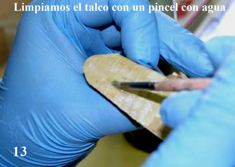

    5º cuando realizamos el Zimmerit mantenemos siempre humeda con agua la rueda o el tampon para evitar que se nos quede pegada la masilla

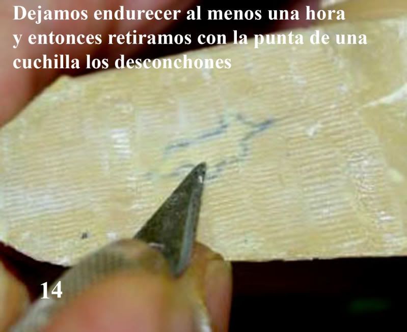

    6º De la misma forma que los desconchones, procedemos con los lugares donde luego van pegadas otras piezas.
    7º una vez seca la masilla, y completado el trabajo, lavamos las piezas para eliminar el talco pues estropearia la pintura.

                    Una preguntita...

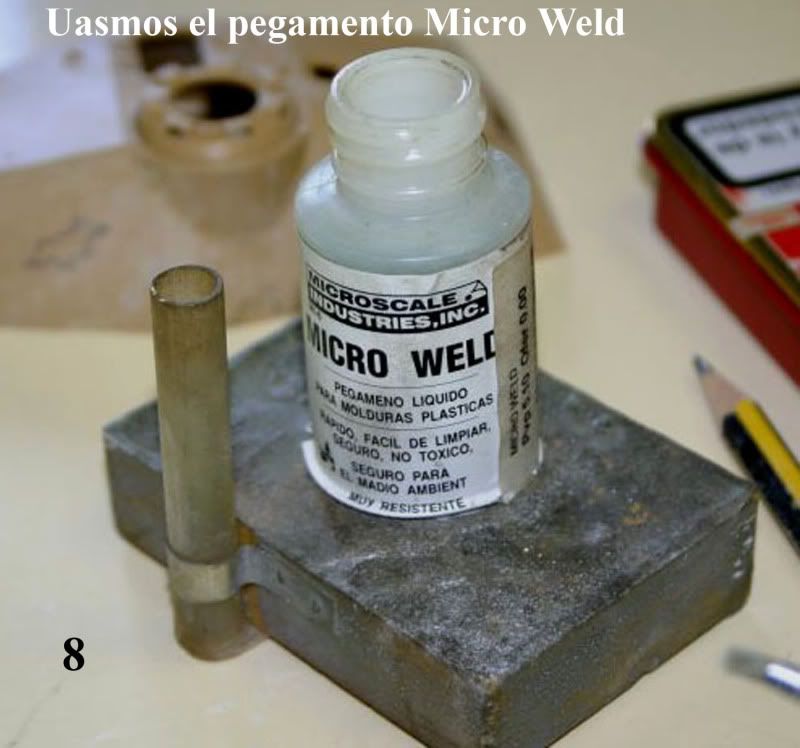

                    El pegamento microweld, ¿es igual al de tamiya? Osea... ¿es de los que diluye el plástico?, ¿o es otro tipo de pegamento?
                    Gracias
                    Muy bueno el tutorial
                      Respuesta: Zimmerit con Quick TYpe de TAMIYA
                      Originalmente publicado por sergio goiri Ver Mensaje
                      Una preguntita...
                      Gracias
                      Hola Sergio,
                      Efectivamente, el pegamento Micro Weld, es equivalente al de Tamiya o Humbrol.

                          Si la torta es demasiado fina, no pasa nada porque todo queda bien excepto el agujero previo al rodillo.

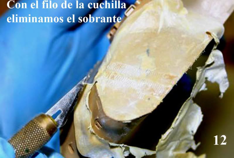

                          Como decia al principio, lo más aconsejable es hacer las tortas de tamaño suficiente para un paño completo pues luego es complejo disimular las uniones, pero es posible siempre que coincidan con las lineas del Zimmerit.
                          Cuando queremos fundir un plano con otro, simplemente pasamos el rodillo por el filo del vorde y estos quedarán unidos y disimulados aúnque el paño ya puesto, lo hiciesemos dias atras.

                          Si te refieres al pegamento de TAMIYA de tapon naranja y pincel, NOOOO pues es demasiado denso y ataca demasiado el plastico, rezumará por los extremos y manchará el modelo. El de Micro, es más suave y ligero por lo que atacará muy poco al plastico.
                          Muchas gracias, si lo pruebas, ya nos contarás como te fué que con eso me doy por satisfecho.

                            Efectivamente, me he explicado mal. El Micro-Weld es equivalente al de Tamiya de TAPA VERDE. ..... Ejke como no uso el naranja, ya llamo pegamento Tamiya al verde. Y el de Humbrol y similares, también vale.
