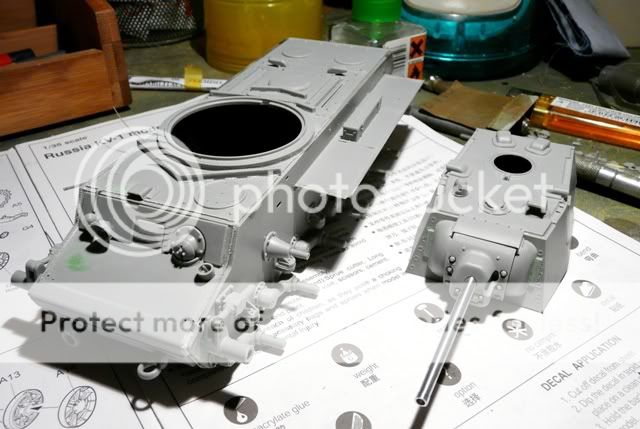

    Buenas a todos.
    Todavía está en proceso, con un poco de suerte también está listo para pintar en la próxima quedada del día 19.

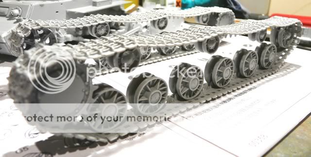

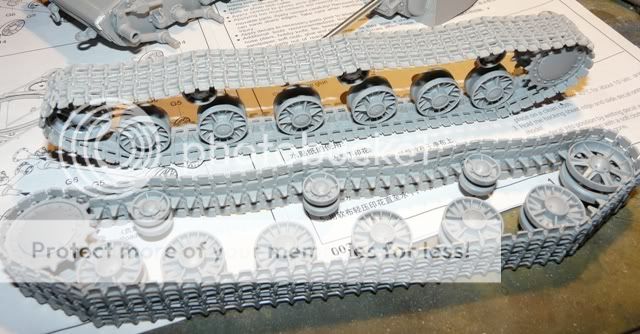

    Os cuelgo un par de fotos de las cadenas, están montadas en una sola pieza, es un sistema que a mi gusto permite pintarlas sin ningún problema.

    Oskar:Tiene una pinta estupenda.¿Podrías explicarme los pasos para tu sistema de montar las cadenas? Me ha parecido soberbio.

            A mi tambien me gustaria que explicaras como montas las cadenas.
            Saludos,Antonio Muñiz.
              Respuesta: Otro KV de la Barretina
              Hola a todos.
              Javier y Antonio:
              El montaje es sencillo, la maqueta trae el tramo superior e inferior en una pieza con lo que te lo facilita mas.
              Primero he puesto las ruedas de retorno en sus ejes pero sin pegar, colocas la pieza superior haciendo coincidir la parte de la caida entre rueda y rueda y pegas la parte de contacto cadena/rueda.
              Los eslabones hasta llegar a la rueda dentada y la rueda tensora son individuales, es cuestión de pegarlos uno a uno y darle la forma antes que el pegamento este totalmente seco.
              Al llegar a la parte inferior, introducimos las ruedas en su eje correspondiente, muy importante: NO se han de poner los polycaps en las ruedas, de esta manera será más fácil sacarlas de los ejes una vez pegada la cadena a las misma. Pegamos la zona de contacto rueda/cadena como en las superiores.
              Cerramos la cadena y dejamos secar. Para sacar la pieza entera de todos los ejes, con cuidado vamos tirando perpendicularmente al casco de tanque y ya tenemos las cadenas de quita y pon.

              La pintaré a aerógrafo, en negro toda la pieza y cada rueda en su color verde. Luego a jugar con pigmentos y guarradas varias.

                Gracias por la aclaración, Oskar.Para mi próximo"encadenado" utilizaré tu sistema.

                    Ese sistema lo llamo "el método Yiyo" pues fué el primero a quien le vi usarlo, y es super cómodo....

                      Bromas aparte (algún dia sabremos quien inventó el truco), en el caso concreto del KV tiene una pega, que es la existencia de una pieza que sirve para que no se acumule el barro en el interior de las ruedas tractoras. Supongo que tendrán que motarla una vez esté todo pintado
                        Totalmente correcto Juan Luis.
                        Ese detalle se me ha olvidado comentarlo anteriormente.
                        La pieza en cuestión hay que montarla una vez las cadenas están pegadas al chasis.
