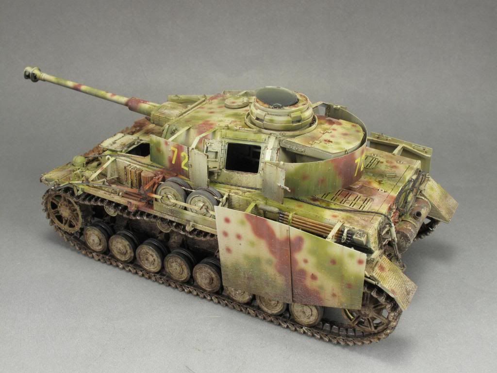

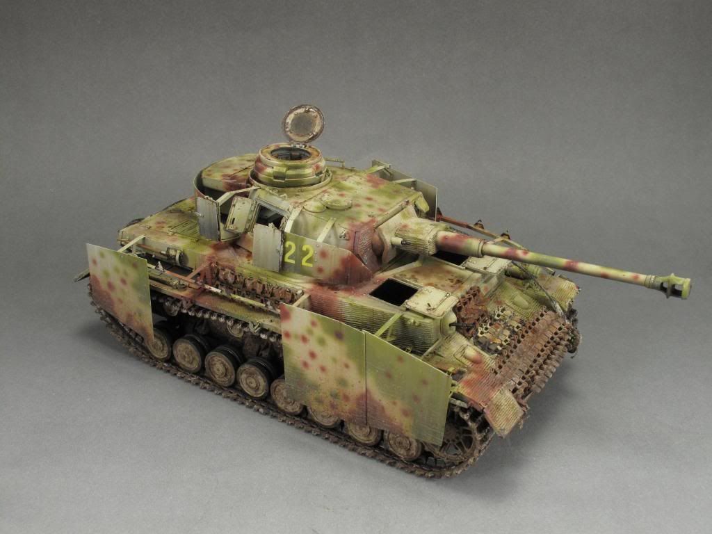

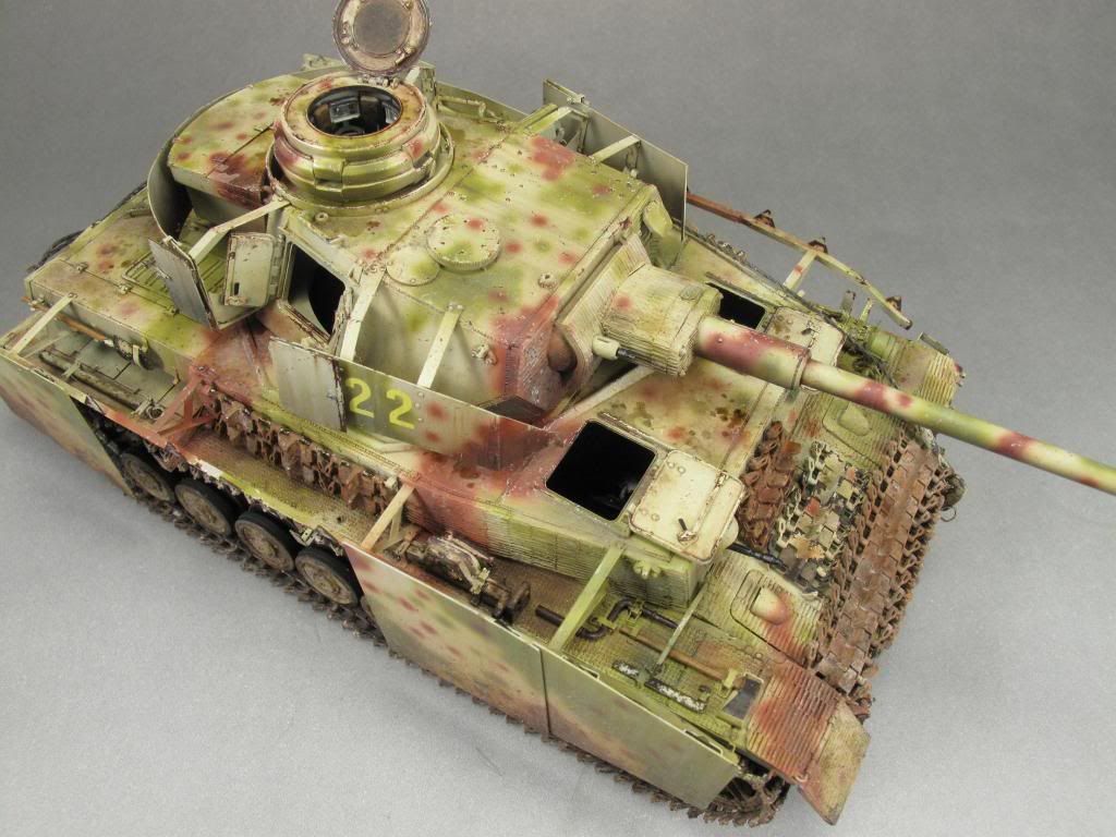

    Os pongo unas fotos de este pz IV J early que tengo ya casi listo.

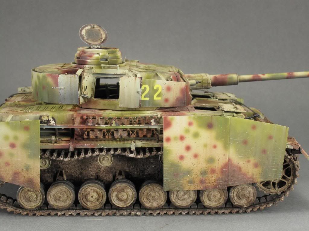

    Hay tres perfiles completamente distintos en tres libros diferentes de este esquema de camuflaje. Uno parece de borde duro a brocha, otro parece de discos y el tercero es más en la línea de este. Lo curioso es que no he conseguido que aparezca la foto original, y teóricamente ésta numeración no es coherente (debería ser un pantera)...pero el esquema me gustó por lo extraño que es. Es un ambush muy particular...enrevesado y sin manchas claras en la zona oscura.
    Bueno, me dejo de rillos. Ahí os lo dejo a ver si os gusta.

    Javi no es lo mio los carros alemanes pero te quedo genial vi muchos detalles como los pintaste y te lo curraste, tenia que ser curiosa esta decoración en pleno invierno ??? jejejje, Lo dicho Javi a mi me gusta y el zimmerit muy bien trabajado, esta gentita que entiende de versiones y cosas de esas ya te dira mas

      raro es desde luego....y bonito también

        Saludos, a mi el detallado me parece una pasada, espero que sea a 1/35, porque si no me matas.

            Nunca había visto un esquema de ese tipo en un PzIV y la verdad es que le queda chulo

              Curioso desde luego si que es sobre todo por el verde que has empleado. Da la sensación de necesitar algo más de envejecimiento en la parte superior de la torre, aunque también estoy seguro de que las fotografías no le hacen justicia.

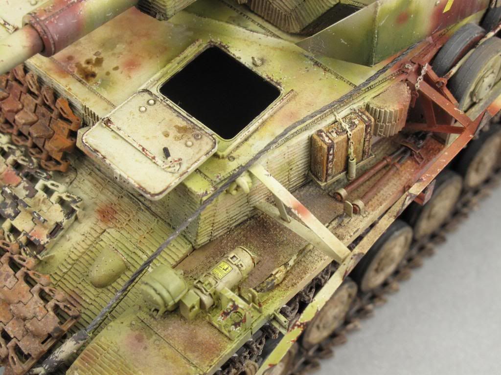

                Tocayo, el aspecto en general me gusta, veo mucho trabajo de "micropintura" como dicen por encima de los Pirineos, mucha picadita hecha con cuidado y gusto. Los barrillos y empolvado muy convincentes, aunque creo que le faltaría algo más de polvo en zonas horizontales. Me gusta lo de las rebabas en las ruedas de repuesto, la variedad de tonos en los eslabones (aunque no me convencen esos con color arena de base, no los entiendo así). Los goznes o bisagras de las escotillas ganarían con algo de aceite o grasa apelmazada, el taco de madera me lo hubiese llevado hacia grises, y esas minicadenillas, oxidándolas creo que ganarían vidilla. Pijadillas, vamos. El tono del verde es lo que más me chirría, dentro de los tonos que puedo considerar factibles se me hace excesivamente "lechuga" (cogollo, tal vez) pero como desde el principio lo tenías claro, pues eso, y adelante.

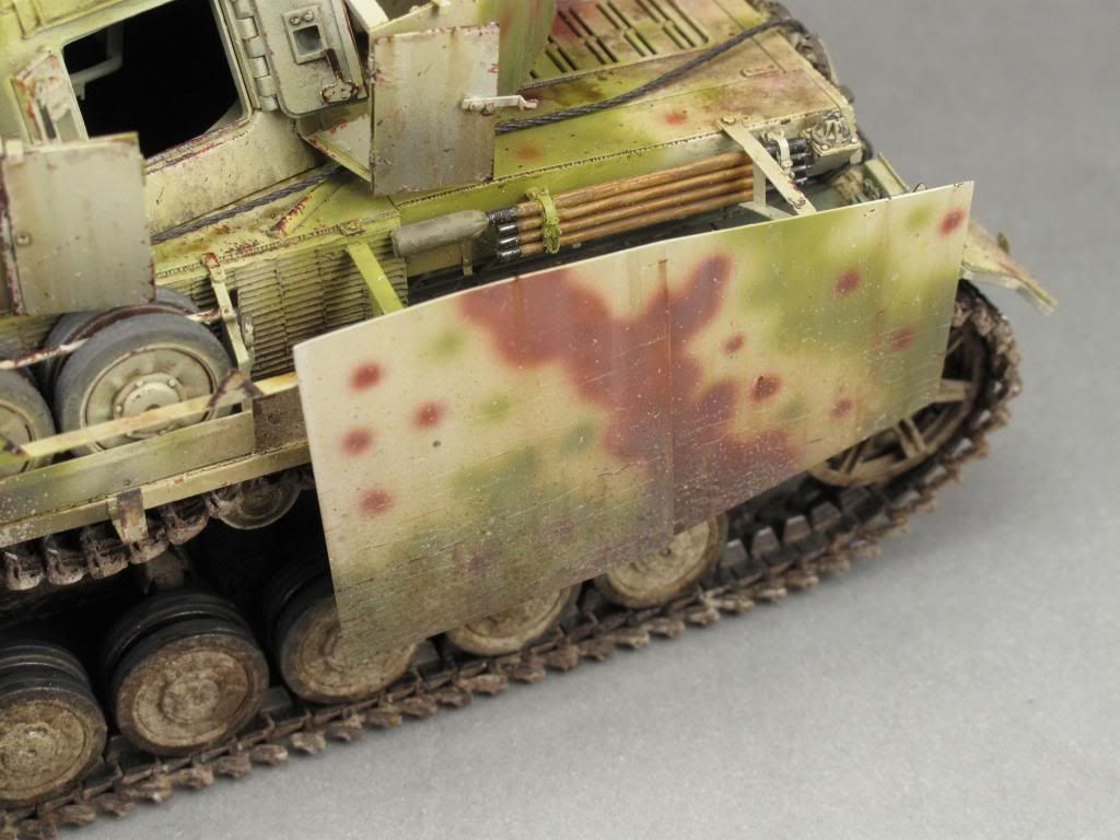

                  A lo dicho por JaviD yo añadiría el tratamiento que has dado a todos los soportes del blindaje adicional, es decir, nada o nulo. Tratándose de un metal más endeble podías currártelo un pelin más y sacarle algo de partido. Respecto a los bajos, el empolvado de las ruedas y el de las planchas no van muy parejos, quizá pero eso también dependerá de la base. El aspecto en general es muy bueno JaviS, me encanta la maqueta por todo lo que tiene, todo salvo "tu verde aureola", y el rojo esta para mi gusto al límite. Un saludo .

                    Javieret, yo también lamento el retraso en responderte. Ese esquema lo conozco de la publicación de Squadron Signal sobre los PzIV, de Hjermstad, de uno de los perfiles, siempre me ha llamado la atención, y también me gustaría hacerlo, de hecho mi pzIV 1/48 a medio montar está previsto que lo lleve.
                    El perfil que yo tengo sí lleva bordes duros en todas las manchas, grandes y pequeñas, y parece que el "moteado" solo está en los schurzen, no en el chasis ni torreta ni cañón en sí, y es verdad que el verde es mas oscuro. Tampoco aparece ninguna foto del original que inspiró el perfil, lamento no ayudarte en eso.
                    Sobre la numeración, hace tiempo que no refresco la memoria, y se me olvidan esos detalles, pero creo recordar que de cada regimiento panzer, el primer batallon era (teóricamente) de panthers y el segundo de PVIV, así que la numeración de éste no me parece incorrecta a bote pronto.
                    Pero me gusta mucho cómo has aplicado el esquema del camo. Para los bajos, me gusta darle mas contraste a los barrillos y cadenas, quizá las fotos no reflejan del todo esa variedad. Buen detalle el de dejar las rebabas de la goma de las ruedas, coincido con Javi.
                    P.S.: la escotilla de la torreta, en su parte exterior, es así? la veo muy "despejada", Javi. Y si le das más caña a los bordes de los schurzen y a alguno de sus soportes, tampoco pasará nada malo

                      Lo del detalle de dejar las rebabas en las ruedas de repuesto, está muy bien pues se supone que son nuevas y no han sido usadas aún, pero me parece ver alguna rebaba tambien en las ruedas del tren de rodaje, y eso ya me rompe los equemas.

                        Hola Javi, excelente trabajo de pntura,y muy madurado, como tiene que ser.
                        Estoy muy de acuerdo con los cometarios y puntualizaciones de los colegas. Creo que aún has de llegar más lejos con la pintrura, Comprendo que lo denso de este carro termine por hartar y aburrir al más templado, pero el PzIV H-J es el que es, el más dificil carro de combate alemán, pues exige un nivel de concentracion superior.
                        De hecho, es una pieza, con la que no se atreven muchos modelitas de pro.
                        Te han comentado el verde, y aunque algo forzado, me gusta, y a mi parecer es creible.
                        Rspecto de las rebabas en las ruedas, diré que el Stug de Cartagena, pese al uso de 67 años, las ruedas conservan todas las rebabas, y pueden verse en muchas fotos de epoca, y no recisamente en los rodillos de repuesto.
                        En coclusión, Atrevido y bien resuelto, un trabajo que cuando lo ternines de pintar, sera un trabajo mitico a recordar muchss años.

                          Muy bonito éste Panzer IV, aunque he de confesarte que los colores elegidos son para mi algo chillones o no tan visto por mí, pero al conjunto le has sacado un enorme partido.
                          Precioso el resultado final y ese barro seco conseguido.

                            Bueno bueno! Esto ya tyiene otra pinta, la última vez que lo vi fueron para las 24h de Torrent y la verdad es que me gusta más en vivo, aquí en las fotos todo tono "chilla más". Lo que si me gusto muchissimo hacer fueron esos micro desconchones, vamos que donde yo hago uno tu haces 4!
                            Me gusta en especial el tratamiento de los schützern y lo que menos el color rojo, lo demás lo veo muy bien Javi!

                              vaya reto que te has marcado...de los camuflajes mas complicados de realizar (creo yo), y a mi gusto muy bien resuelto...lo que tuvieron que reírse sus carristas haciéndolo
                              me quedo especialmente con los desconchones....y sobre todo con los distintos tonos las cadenas del frontal...
                              quizás en la torre eche de menos mas "porquería"...con todo el barro de los bajos y las cadenas contrasta....algo mas llegaría a la misma (salpicaduras, pisadas, etc)
                              en conjunto, me gusta mucho tu Pz IV...y, coincido con Ángel, es de los mas complicados de hacer....
