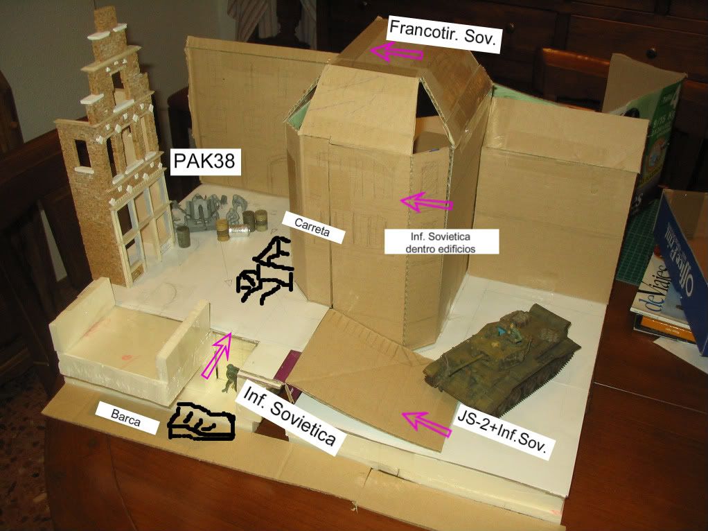

    Os voy a ir poniendo fotos del diorama que estoy haciendo (llevo 1 año en ello y subiendo fotos en algún otro foro) de los últimas días del Reich en Berlín.
    Esta es la composición inicial con cartón.
    La idea es la de un Pak38 con su dotación y tropas sueltas que quedan en Berlín defendiendo la entrada a esa zona de la ciudad desde el puente.
    Por su parte la ofensiva soviétiva viene desde cuatro puntos. Por el río ya ha cruzado la infantería en barcas y está empezando a subir al nivel de la calle.
    Por la parte derecha viene un JS-2 con infantería que todavía no ha visto lo que hay a la vuelta del hotel (el que el tanque esté más bajo que el cañón facilita el que no lo vea todavía).
    Por el interior de los edificios también avanza la infantería soviética.
    Por los tejados avanzan los francotiradores soviéticos, que ya han visto al Pak38 y están intentando avisar al JS-2 de lo que han descubierto antes de que sea demasiado tarde.
    Otros elementos a introducir son un carro destartalado junto al cañón lleno de cajas vacías de municiones y alguna granada, y a lo mejor algún soldado alemán escondido detrás de unas cajas en el callejón, todavía sin hacer (ya veremos si cabe).

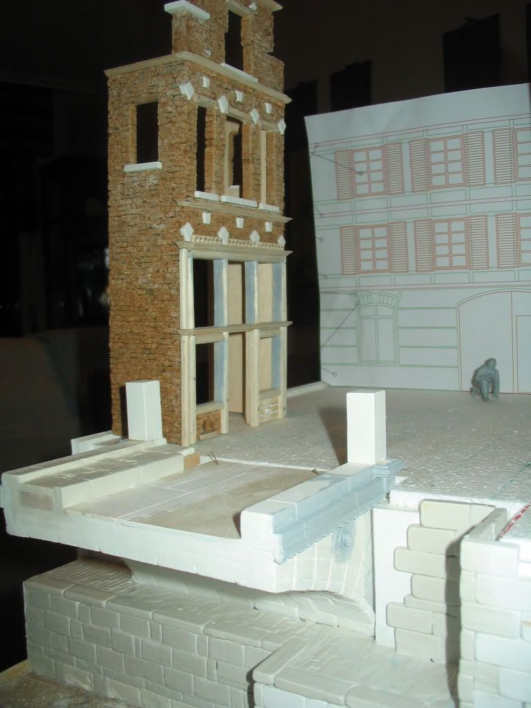

    Para este diorama quiero hacer diferentes superficies, alturas del terreno, tipos de casas, etc; todo para que no quede la cosa uniforme.
    Para esto el lado izquierdo está más alto que el derecho, hay una zona de río con una zona de atraque bajo el puente y los edificios son diferentes. Tenemos los siguientes:
    -El que está más a la izquierda de ladrillo sería una edificación antigua que ha permanecido en el centro de Berlín desde principios del siglo XX o anterior. En los bajos había una farmacia. También la acera que rodea a este edificio es más antigua que la del resto (se supone que todavía no la han renovado).
    -El siguiente (el de la puerta grande y las contraventanas) sería ya más moderno y de un nivel económico medio.
    -El edificio central es un hotel de un nivel económico elevado, que además tiene accesos a diferentes alturas.
    -El de la derecha que forma el callejón con el hotel (no se ve el callejón en la foto)también es moderno, pero con la planta baja cerrada con ladrillo debido a la guerra.
    Las alturas de los edificios son todas diferentes.
    Con todo esto intento que no haya dos edificios similares.

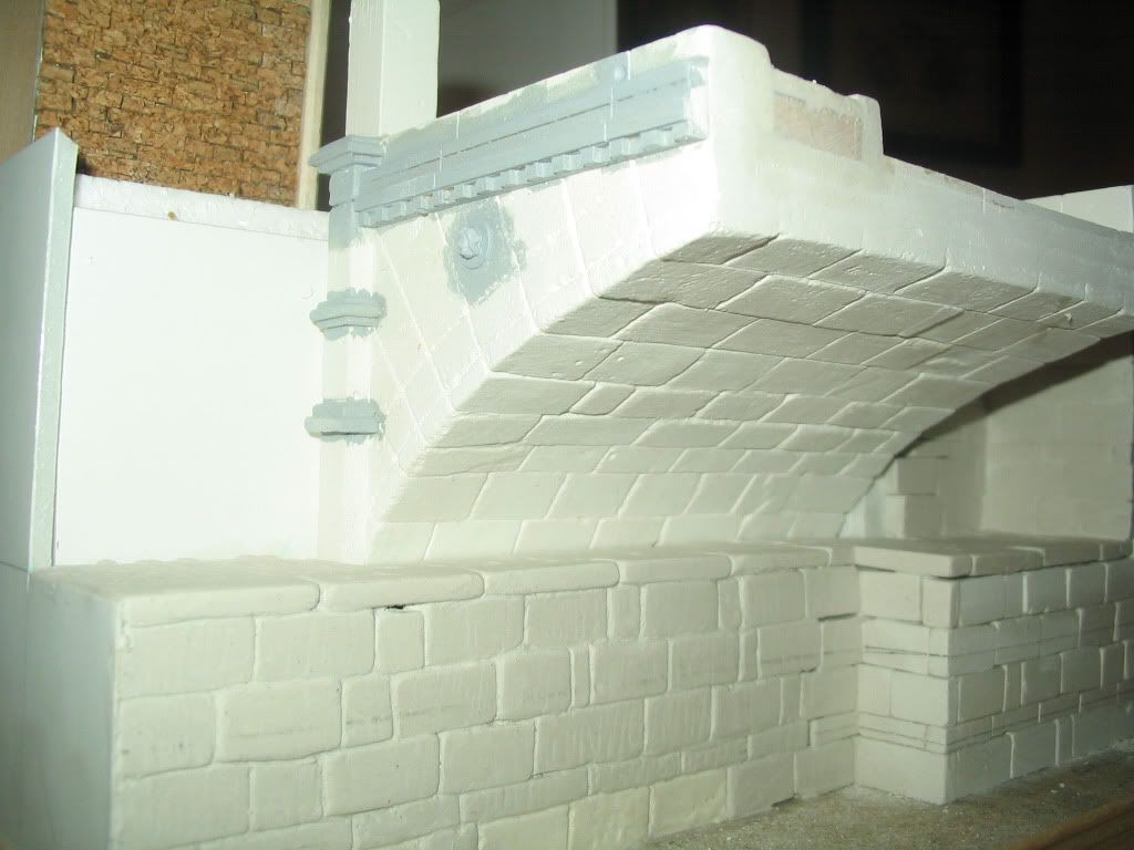

      Impresiona por el momentos, impresiona porque lo que veo parece de fabricación propia, no? A excepeción de alcantarillas y demás, por cierto adoquinado y puente son propios? El puente me recuerda a una referencia de Verlinden...Nada más, ánimo y enhorabuena por lo realizado hasta ahora!
      PD: Me he decidido a comentarlo porque es muy similar a un proyecto que intenté desarrollar sobre Berlín, proyecto que por el enorme trabajo que requería abandoné...

          Un "pero": en la composición creo que has abusado de líneas paralelas a los márgenes del diorama; si añadieses pequeñas cuñas en los laterales quizá pudieras mejorarlo sin mucho trabajo. Conseguirías que la escena fuera más dinámica y evitarías ocultar las “líneas de tensión” que estas creando con otras que pesan mucho, pero no aportan nada.
          Por lo demás, me parece magnífico el planteamiento.

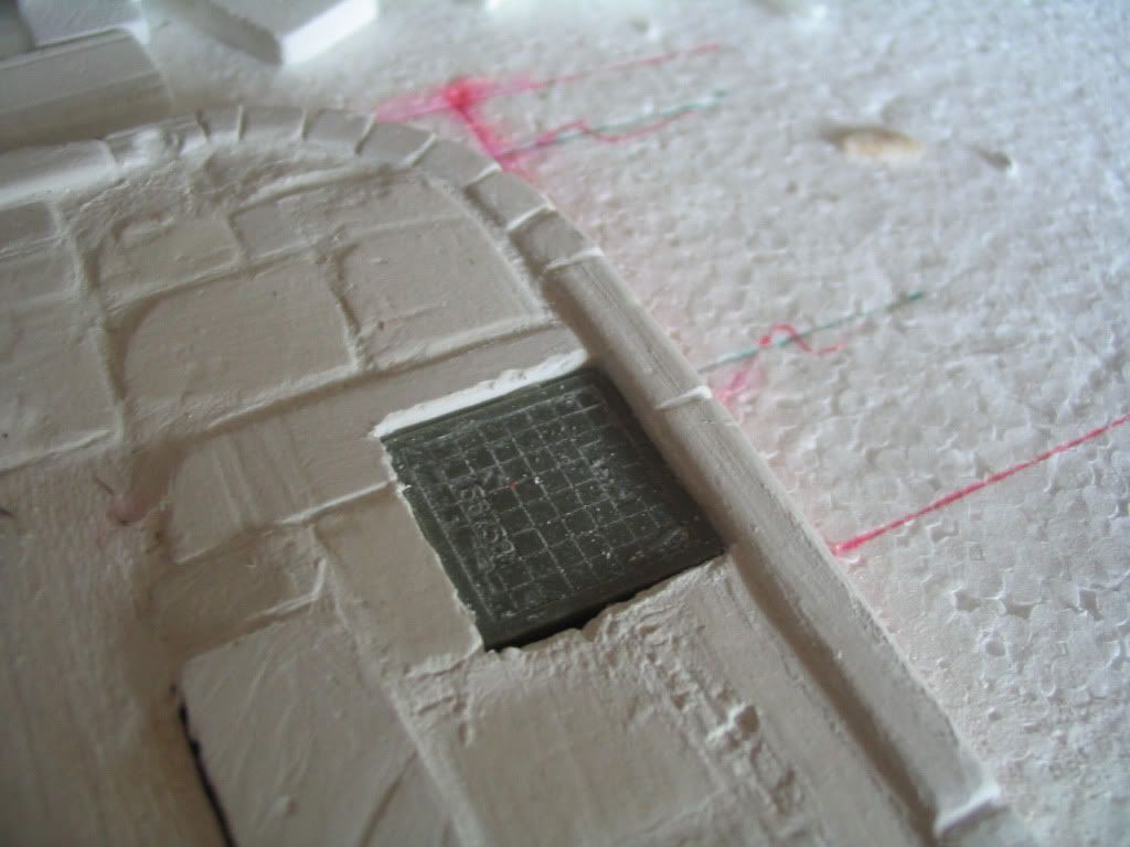

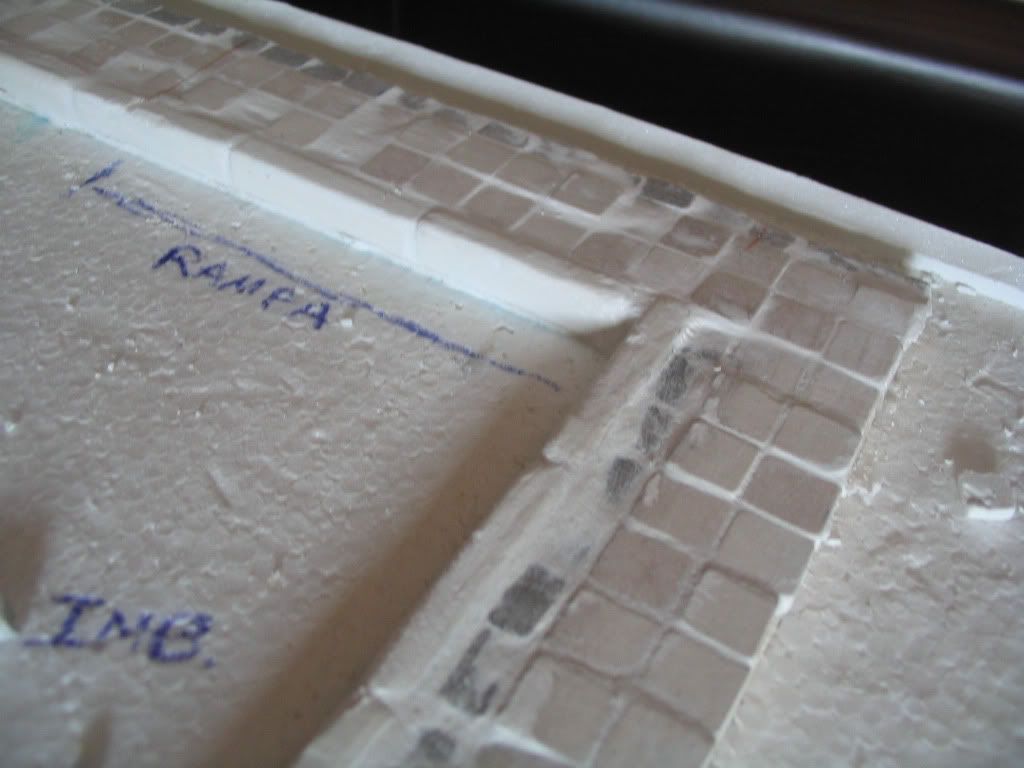

                Hola Michel. Sí el puente y los adoquines son de fabricación propia. El puente es de cartón pluma forrado de planchas o sillares de escayola. De los adoquines estoy hasta los “…”. No se cuantos llevo, pero se que me faltan por fabricar más de los realizados. Cada adoquín se hace de escayola de 3 x 3 x 8 mm.
                Una vez cortado cada adoquín los cantos no están redondeados. Un truco para no tener que lijarlos uno a uno es meter en un vaso de plástico grava fina junto con un montón de adoquines. Se agita todo tapando la parte superior con la mano durante unos minutos y ya está. Sólo falta separar los adoquines de la grava. Dependiendo de lo que eches en el vaso (grava, arena, piedrecillas) y del tiempo de agitado cambian los resultados.

                Os pongo unas fotos del primer edifico (el de ladrillo) en fase de montaje, pintura y acabado.
                La estructura es de cartón pluma forrado con ladrillos de corcho marrón y vigas de balsa. Para las ventanas he aprovechado algunas de Miniart y otras van a Scratch (Evergreen). Las repisas, alféizares de las ventanas y algunos adornos de la fachada son de escayola. La puerta también es de Miniart pero cortada a las dimensiones del hueco de la puerta.
                Las tejas son de cartulina; los canalones, las bajantes y sus soportes las he hecho con lámina de estaño (las de Miniart no me convencían) y el cartel de “farmacia” está hecho con plástico de “Evergreen”.
                El farol sobre la puerta se compone de soporte (alambre), báculo (lámina de estaño) y bombilla (restos de grapas de maquetas de plástico transparente).
                El cartel pegado en un lateral se saca por la impresora, se le rebaja luego el espesor del folio con un cutter y se humedece al pegarlo con cola diluida en mucha agua.
                Antes de la pintura lechada de escayola, lijado, pasada con “Putty” y lijado.
