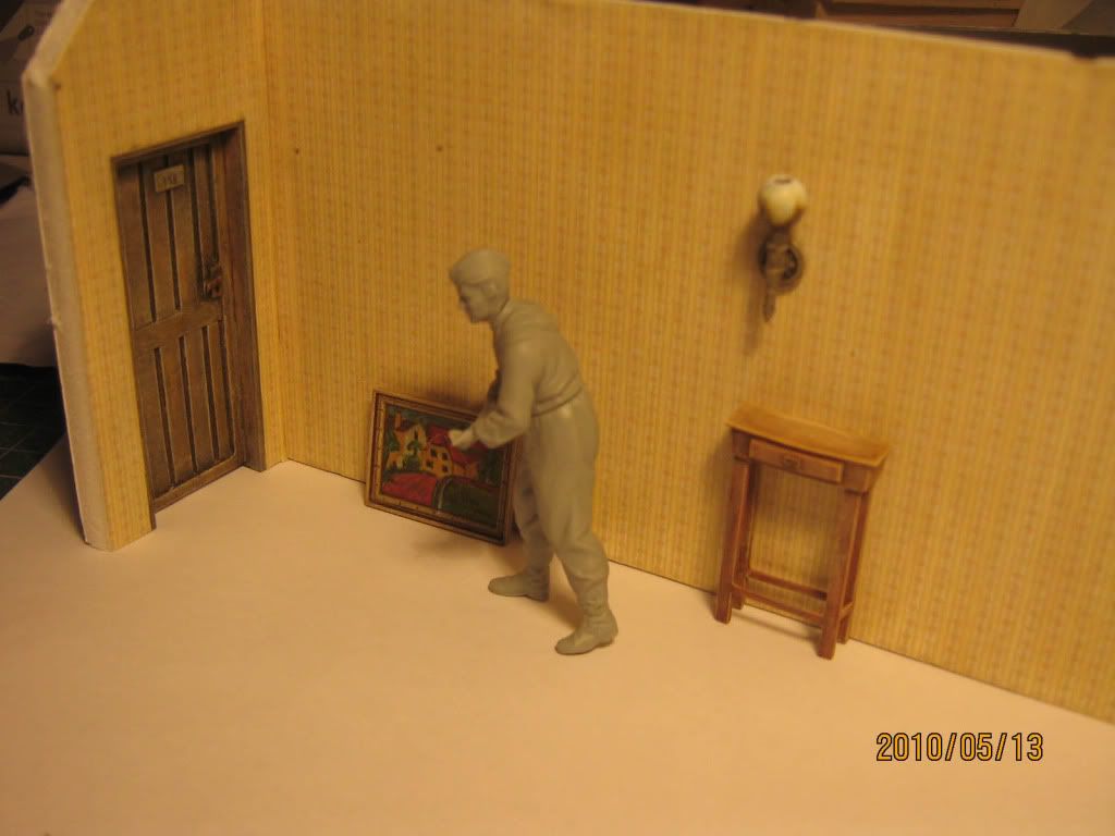

    Otras fotos de la escena del interior del edificio principal, donde un infante va buscando alemanes.

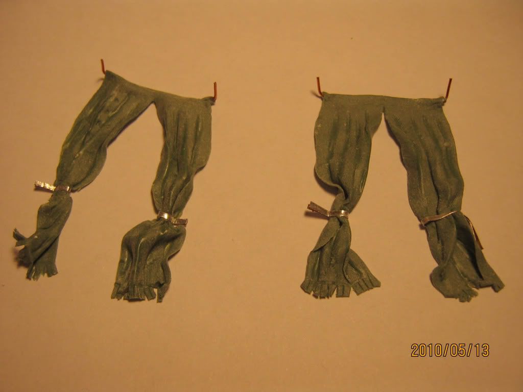

    Las cortinas son de masilla de dos componentes y lámina de estaño. El aplique de pared, el cuadro y el mueble a scratch, y los cristales rotos son de acetato.
    El suelo lo tengo que cambiar por otro de plástico (este es de cartón) y también tengo que ponerle rodapié.

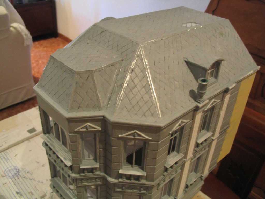

                              La casa de ladrillo desde la vista principal. Sólo se añade un pequeño trozo de tejado. Veremos si para que las tejas queden iguales no me toca volver a pintar todo el tejado.
                              La vista de la casa de ladrillo que tienen los servidores del PAk 38. He supuesto que empieza otra casa que está enlucida sobre los ladrillos (el enlucido se está cayendo). De esta forma no me obliga a hacer los ladrillos con los mismos tonos exactos que la parte pintada (cosa muy dificil).
                              La ampliación del Hotel por encima del callejón. A la ventana le falta una reja, y la pequeña puerta es de acceso a los tejados para mantenimiento y reparaciones. Por las líneas verticales verdes irá una escalera anclada a la pared para subir al tejado del Hotel.
                              Vista general de la casa de la derecha y la torre. La parte superior de esta casa está enlucida con aguaplast (que pintaré en algún tono ocre o crema o amarillo claro).
                              Le faltan muchas cosas. La reja del balcón, un pequeño voladizo donde empieza el tejado, bajantes, cables de luz por las paredes y lo que se me ocurra.
