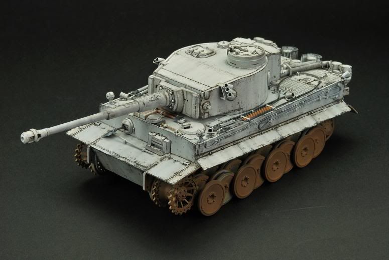

    Vuelta a la pequeña escala, esta vez, con un Tiger I early de AFV, que es, sin duda, EL MAQUETÓN. Encajes de ensueño y detalles simplemente apabullantes.
    El carro será genérico, no responde a ninguna foto o esquema conocido.
    Solo le he añadido el cañón de aluminio y las cadenas friul.
    Fase 1: Montaje
    Mi idea es simplemente copiar, plagiar ... usesé el verbo que se desee, el, para mi gusto, increible trabajo que hizo (y hace) Luciano Rodriguez con sus carros blancos. En concreto, mi Biblia en este caso es el artículo de su Sdkfz 251 invernal. Como dijo no hace mucho un ilustre compañero, para mi, Luciano, es uno de los modelistas más eficaces, ya que con una inteligente economía de técnicas consigue unos resultados imbatibles.
    Fase 2: Pintura base (algo modulada). He usado blanco y gris panzer de Tamiya. Los bajos, con XF-72.
    Fase 3: Pincel seco (... ¿no estaba muerto? ... ...)
    Siguiente fase ... unos numerales en la torreta y empezar con suciedad "fría"
    Un saludo y gracias por mirar.

          ¡ Muchas gracias por vuestros comentarios!
          Al hablar de suciedad fría, me refiero a ensuciar el carro con colores fríos, es decir, nada de buf ni colores cálidos marrones, amarillo, etc. Solo colores grises, tierras oscuras casi negras, etc.
          Y no hay ninguna técnica rara, solo uso del pincel seco para crear las manchas. Es tedioso pero efectivo.
          ¡Seguiremos informando!

                .... una de suciedad fría ¡marchando! ... ¡¡muy fresquita!! ... (... bueno, realmente algunas zonas no han quedado tan frías ...)

                    "Tamiya craft cotton swab" .... Rainbow Ten ... , los pedí el mismo jueves noche al llegar a casa ....

                        Una curiosidad, ¿qué color has utilizado para los roces?

                              Estas usando todo acrílico o algo de óleos?.
